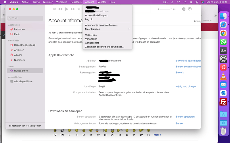

Wat zegt Muziek als je drukt op: Menubalk (bovenin) -> Account -> Zoek naar beschikbare downloads...

  • 12345a
  • Registratie: Mei 2019
  • Laatst online: 12-03-2023
BlackMonkey schreef op woensdag 28 september 2022 @ 23:54:
Afbeeldingslocatie: https://tweakers.net/i/uFYe5JRMKlWTJWHv6XsZd5EsLNU=/800x/filters:strip_exif()/f/image/tjHWVNSceLEpyGe44nfr1UVL.png?f=fotoalbum_large

Opvallend, ik had de eerste keer gemist dat hij een netwerkfout gaf. Ik zie in je menubalk wel wat netwerk achtige programma's. Iets wat de verbinding kan blokkeren? Al een ander wifi netwerk geprobeerd?
Er gebeurt niets, de mp3 wordt niet geïmporteerd, ook geen foutmelding...
Daar gaat ook iets fout. Mogelijk is je library corrupt. Je kan die is verwijderen (maak evt een backup). Die staat in je Thuismap -> Muziek -> Music -> Music Library.

Geronimous schreef op donderdag 6 oktober 2022 @ 09:45:
@12345a heb je de bronbestanden van de muziek wel nog ergens staan, of is alles aangeschaft via de store? Weet je waar alle bronbestanden staan?
Is deze computer gemachtigd? https://support.apple.com/nl-nl/HT201251
Anders een de machtiging intrekken en opnieuw machtigen.
Downloaden lukt intussen ook weer. De map aanmaken bij Thuismap -> Muziek -> Music -> Music Library heeft dit ook opgelost. Alles werkt dus terug, maar de error -54 blijft tevoorschijn komen. Ook als ik 'niet meer weergeven' aanvinkt blijft de error komen...
Machtiging intrekken en opnieuw machtigen had ik ook al geprobeerd
  • 12345a
Geronimous schreef op zaterdag 8 oktober 2022 @ 11:12:
@12345a Wat in mijn ervaring ook nog wel eens vage problemen als deze oplossen is het opnieuw instellen van de rechten op je user library folder. Dat is heel eenvoudig:
- open Finder, en ga in de menubalk naar "Ga" en dan "Ga naar map"
- type:
~/library
, druk op enter
- Ga dan naar het menu Bestand > Toon info
- rechtsonderaan, klik op het hangslotje en ontgrendel
- klik op de 'meer opties' knop (3 puntjes) en kies voor "Pas toe op ingesloten onderdelen" en dan op OK.
Afhankelijk van de grootte van de map kan dit even duren, doorgaans is dit zo gepiept. Kan verder geen kwaad. Hierna de mac even herstarten, en kijken of dat geholpen heeft.
Je kunt hierna evt hetzelfde doen voor je Muziek map, deze vind je in je user home folder:
- in Finder kies "Ga" > "Thuis".
- klik op "Muziek"
- dan weer naar "Toon info", en de voorgaande stappen herhalen.
Geprobeerd maar lost het probleem niet op...
