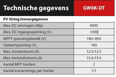

Specificaties omvormer:
Afbeeldingslocatie: https://tweakers.net/i/TIhjsj0w7C-WqmjkOq5E03rAmNI=/full-fit-in/4000x4000/filters:no_upscale():fill(white):strip_exif()/f/image/jvAwG4xsY1VnyNsIA9HaQjd7.png?f=user_large
De vraag is, een string van 13 en een string van 10 mogelijk op deze omvormer. Ik doel hier dan voornamelijk op de maximale Voc en Vmp. Ik heb even niet scherp hoe dit ook alweer berekend moet worden om zeker te zijn dat binnen de bandbreedte van de omvormer past.
Als iemand de berekening eens voor kan doen, dan lijkt me dat erg handig!
aan de panelen zitten we vast (qua afmetingen) de omvormer kan nog vrij gekozen worden.

Jouw kennis kan vast overweg met Sunny Design. Die kan alle berekeningen voor jullie maken zodat je het netjes naast de datasheet kan leggen :-)
Maar zo uit de losse pols zou dat prima moeten zijn... Ruim boven Vstart, riant binnen Mppt bereik, riant onder Vmax.

Die heb ik inmiddels inderdaad gebruikt !
Thx anyway!
