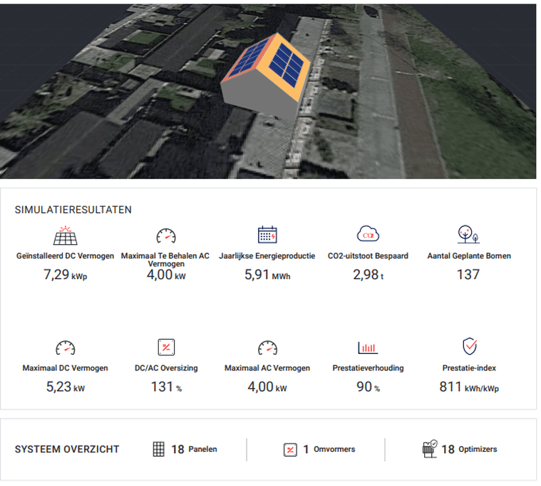

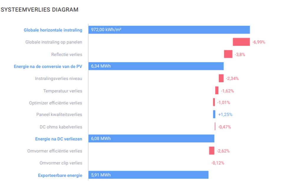

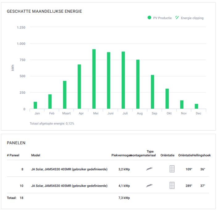

Afbeeldingslocatie: https://tweakers.net/i/jxUKsLV0AfqVz1WmzqwkDVniRQU=/full-fit-in/4000x4000/filters:no_upscale():fill(white):strip_exif()/f/image/Ux1oRjEdHdNelHADAje5JAY5.png?f=user_large
Afbeeldingslocatie: https://tweakers.net/i/IEh4FJvPS5jn-MouMOuTxRfUM5s=/full-fit-in/4000x4000/filters:no_upscale():fill(white):strip_exif()/f/image/elJBlQT83WnFASIPRIRQ1g17.png?f=user_large
Afbeeldingslocatie: https://tweakers.net/i/O-BF7jmola_JIs1uP0oBuJizNB4=/full-fit-in/4000x4000/filters:no_upscale():fill(white):strip_exif()/f/image/9Y0WwzD3UAFOREMNToXNxKMp.png?f=user_large

Als ik kijk in de designer van Solaredge lever ik met een 4kW omvormer t.o.v. een 5 kW omvormer 0,01MWh in op jaarbasis. De vraag is een beetje hoe vaak het voorkomt dat beide dakvlakken tegelijk voldoende pakken om tot meer dan 4kW te komen.
Weet niet of het nog weer nadelig is om een "te grote" omvormer te gebruiken.

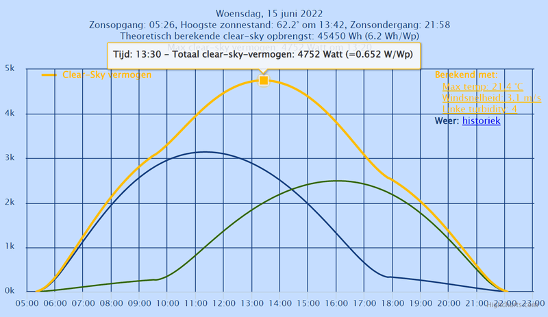

Wat je simuleert klopt inderdaad. Overdimensioneren van je panelen tov je omvormer is alitjd en zeker bij OW echt altijd prima. 200% is vrij extreem, maar je kan het inderdaad simuleren.
Je zal wat afschaving van eventuele pieken krjjgen op zonnige dagen en de echte harde pieken (zon breekt door wolken, panelen erg koud, veel extra licht door spiegeleffect van de wolken) zullen altijd op 4,2kW aftoppen, terwijl die pieken misschien wel 6kW hadden kunnen zijn. Maar met die pieken win je de oorlog niet :). Dat zijn vooral psychologische problemen of dingen die niet nice zijn als je naar de curve gaat kijken, dan daadwerkelijk problemen op jaarschaal.
Jouw set (Puur OW) gesimuleerd zal vanaf eind april tot eind juli op de zonnige, wat koelere dagen een heel klein beetje aftoppen. Op ongeveer de beste dag van het jaar (15jun) zal deze grafiek bij 4200watt "vlak" gaan lopen. Daarmee mis je gesimuleerd voor normaal weer dus blijkbaar 10kWH mee (wat me weinig lijkt, maar echt significant zal het niet zijn, 90 dagen 0,1 - 0,5 kWh per dag lijkt het me maximaal schelen):
