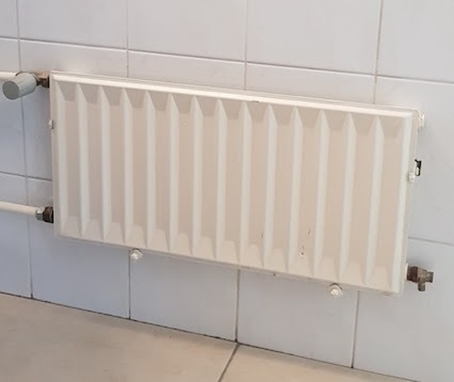

Wel een goed idee, maar daar is volgens mij geen plek bij mij.
Zo'n toilet hoeft inderdaad niet heel warm te zijn, maar het is meer dat de echte kou eraf is in de winter.
Ik denk dat als ik 1 vierkante meter aan muurverwarming zou hebben, dat dit misschien al zou voldoen.
Er hangt nu ook zo'n piepklein lelijk radiatortje.
Afbeeldingslocatie: https://tweakers.net/i/M2WP3b1Jr8V_ZifdhJz3dmGSdrM=/full-fit-in/4920x3264/filters:max_bytes(3145728):no_upscale():strip_icc():fill(white):strip_exif()/f/image/gVYF5JYaBFal8R4zrkPJeylQ.jpg?f=user_large
Nu nog een plek vinden in de hal waar ik dit zou kunnen toepassen.
De hal heeft vooral buitenmuren en een muur naar de ingang van de kelder.
