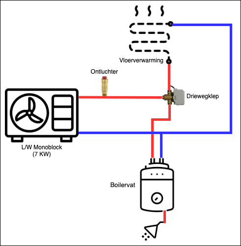

Afbeeldingslocatie: https://tweakers.net/i/oa0Bj-meMhajbvgImFzZNTB4TIo=/full-fit-in/4000x4000/filters:no_upscale():fill(white):strip_exif()/f/image/oe2glKAH0AW97T4PqDnTOylV.png?f=user_large
Dit is de eerste setup voor de layout zoals het er uit zou komen te zien denk ik. Vergeet ik hier nog dingen in?
Verder nog de vraag welk boilervat wat goed is. Daar zitten weer behoorlijk wat keuzes in.
Qua berekening voor de WP kwam ik uit op 7wk, maar het voelt een beetje veel voor ~40m2 vloerverwarming en een douche.
It's nice to be important, but it's more important to be nice.
