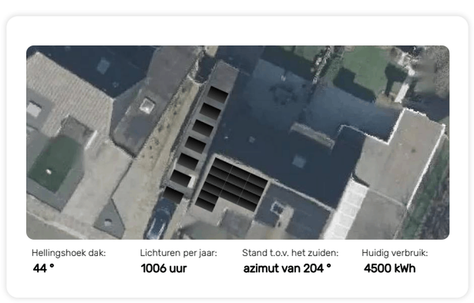

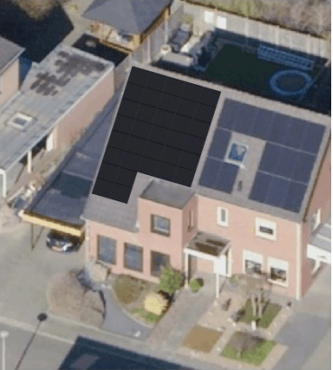

Ik ben nu een tijdje bezig met me te oriënteren op zonnepanelen, nu de eerste offertes binnenkomen vond ik het tijd om een eigen topic te openen.
Na al het inlezen ben ik grotendeels voorstander geworden van zoveel mogelijk het dak vol. De meeste bedrijven sturen echter automatisch een offerte voor het dakvlak dat het meest op zuid ligt. Offertes krijgen voor meerdere dakvlakken duurt dus wat langer. Of ik het noordelijke dak en het platte dak vol leg ligt grotendeels aan de extra investering die dit kost. Zoals hieronder in de offertes te zien stapt Coolblue al over op Enphase bij beide schuine dakvlakken. Hierdoor gaan de kosten per Wattpiek erg omhoog en is het misschien al de moeite niet meer. Ik ben dus ook opzoek naar de gulden midden weg qua kosten en zoveel mogelijk opbrengst.
Foto's
Maps
Afbeeldingslocatie: https://tweakers.net/i/W_6eBez7rO5hA-zOEd9V3Dc7sp4=/full-fit-in/4000x4000/filters:no_upscale():fill(white):strip_exif()/f/image/MejMsjlRsY5AdMbdN3QfUQqS.png?f=user_large
Zuid
Afbeeldingslocatie: https://tweakers.net/i/LcWIYU_XuKFW_YMJtDrxeyHzKrM=/800x/filters:strip_icc():strip_exif()/f/image/AXRcI23w0kjHjJBXgSeYTuZY.jpg?f=fotoalbum_large
Noord
Afbeeldingslocatie: https://tweakers.net/i/oyWHfq6mIE50bZYj15ZIEBrRoKQ=/800x/filters:strip_icc():strip_exif()/f/image/lJprdiXgHWNAXhuQsJF0Nyuy.jpg?f=fotoalbum_large
Platdak
Afbeeldingslocatie: https://tweakers.net/i/t1tXqmIK-9GUbB97S8atUgFMzhU=/800x/filters:strip_icc():strip_exif()/f/image/M1jgAm41znedVvywK6kW5dXA.jpg?f=fotoalbum_large
Afbeeldingslocatie: https://tweakers.net/i/6pASxWl8p4PuD-qTJaIZnStbvD8=/800x/filters:strip_icc():strip_exif()/f/image/27AcnJ6uNEfkomHDO1LcbDEB.jpg?f=fotoalbum_large
(Foto's zijn van 28 juli 18:15)

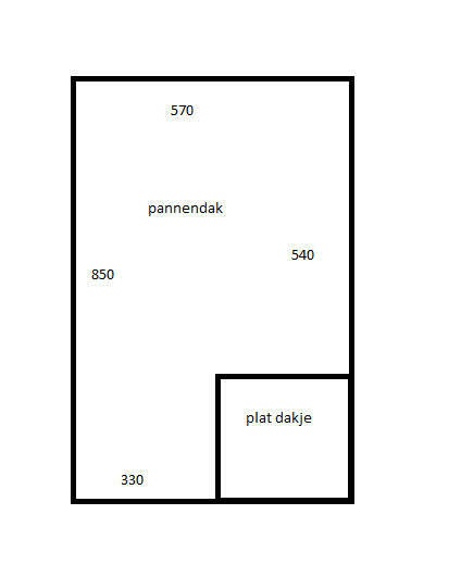

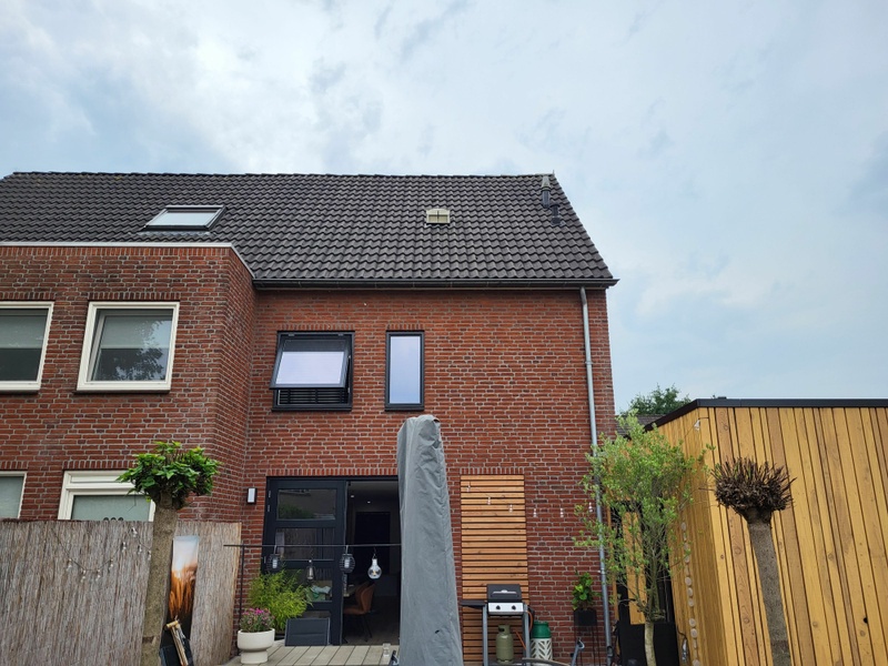

Beschikbare (dak)ruimte
De schuine daken hebben een hoek van 44graden.
Zuid
Afbeeldingslocatie: https://tweakers.net/i/YKJuudZuzT2MlN4Op27FDMH6VUM=/full-fit-in/4920x3264/filters:max_bytes(3145728):no_upscale():strip_icc():fill(white):strip_exif()/f/image/lK8b2GE0EoHpbId7TUHgFNRh.jpg?f=user_large
Noord
Afbeeldingslocatie: https://tweakers.net/i/lL8tqVHk-2LcEnzTMlwrvNy2yok=/800x/filters:strip_icc():strip_exif()/f/image/Z2kIe49NIePn2GV6WZQzkQ0Y.jpg?f=fotoalbum_large
Platdak
Afbeeldingslocatie: https://tweakers.net/i/bh2F191djd1UPWHltf-5X_KgGDo=/800x/filters:strip_icc():strip_exif()/f/image/jJS2gvff8MWS9FBr3lLJo4Kl.jpg?f=fotoalbum_large

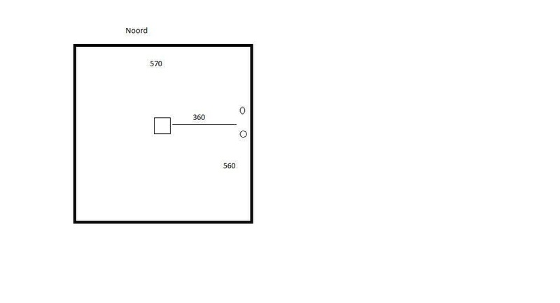

Schaduw
Zuid
Behalve de schaduw van de 'uitbouw' aan de voorkant geen schaduw
Noord
De 2 pijpjes staan aan de goede kant, dus ook geen schaduw.
Platdak
Schaduw van het huis, wat in de loop van de dag wegtrekt. Ook het huis van de buren geeft wat schaduw later op de middag (zie foto's)

Offerte 1: Coolblue
Alleen op zuid
Afbeeldingslocatie: https://tweakers.net/i/HJkhIgqkCxIVl8TQ1rvhH3ngOU4=/full-fit-in/4000x4000/filters:no_upscale():fill(white):strip_exif()/f/image/YGqeVUANWlcZXmxOKBnzQYz8.png?f=user_large
17x Suntec Ultra V mini 400FB (6800Wp)
1x Growat MOD 6000 TL3-X omvormer
€7273 ex btw. (€1,06/Wp)

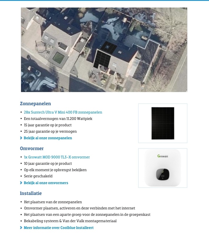

Offerte 2: Coolblue
Zuid en Noord
Afbeeldingslocatie: https://tweakers.net/i/nj_y2AH5RM_9W48QYs29wGf-seM=/full-fit-in/4000x4000/filters:no_upscale():fill(white):strip_exif()/f/image/C7rOgEieUhYP8lhwXy8YF8wr.png?f=user_large
28x Suntec Ultra V mini 400FB (11.200 Wp)
28x Enphase IQ7+
€13.404 ex btw (€1,19/Wp)
Ik heb telefonisch gevraagd of het op 2 strings in serie kon, volgens de beste man aan de telefoon ging dit niet, omdat er een te groot verschil in aantal panelen zat tussen beide dakvlakken. De omvormer zou dat niet of te laat opstarten. Ik betwijfel dit. Ook zag hij de meerwaarde van het platte dak niet, dit had te veel slagschaduw van het huis.

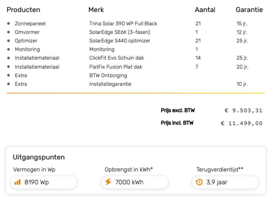

Offerte 3: Svea solar (ikea)
Alleen zuid (aanvraag voor beide dakvlakken heb ik gedaan)
Afbeeldingslocatie: https://tweakers.net/i/NjuXaKFz7HnYA3p9IXWHZxlfiMQ=/full-fit-in/4000x4000/filters:no_upscale():fill(white):strip_exif()/f/image/bWo7a05gcMzl7pICXqccXLtG.png?f=user_large
17x 390Wp Full Black (Trina, Risen of vergelijkbaar) 6630Wp
1 x Goodwe GW6K-DT 3-fase omvormer
€7015 ex btw (€1,06/Wp)

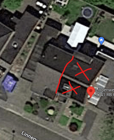

Wat is jouw mening over het plattedak? Is die nog interessant? En zo ja, beter dan noord? Ik had nog het idee van een stuk of wat panelen in landscape achter elkaar. Zover mogelijk aan de linker zijkant.
[ Voor 8% gewijzigd door kipfel op 22-08-2022 20:01 ]
  • Ronald
  • Laatst online: 19:03
Het platte dak boven je auto? Mogelijk beter dan noord, maar zou door de simulator moeten... Durf het niet zo te zeggen... Heel gunstig is het niet.
Als je het platte dak zelf kan is er meer kans op rendabel ;-)
Ik zal nog een contact opnemen met Coolblue. 17 en 11 panelen zou dan gewoon op die 6K omvormer moeten kunnen met 2 strings?
Voor zover ik weet zou dat moeten kunnen. 6kW vermoedelijk prima, maar ook dat is simulator werk.

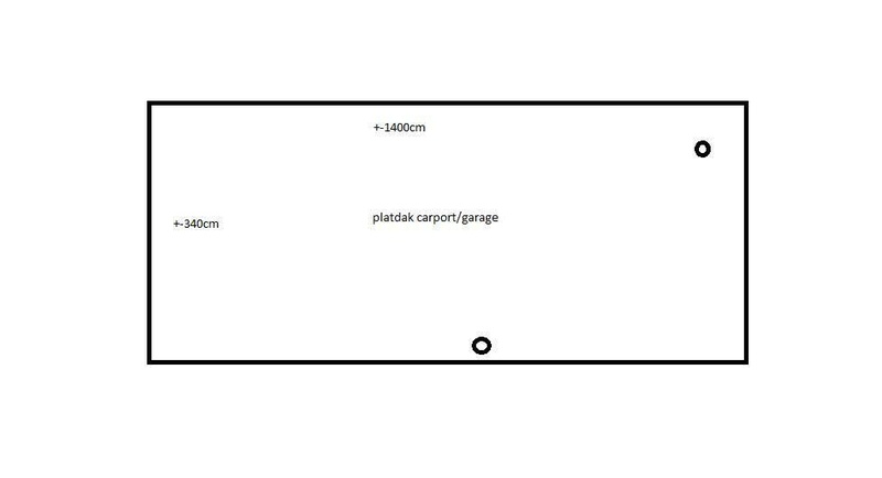

er van uitgaand dat de buren links dezelfde woning hebben lijken op het platte dak alleen een stuk of 4~8 panelen vooraan interessant.

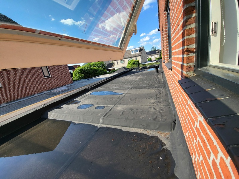

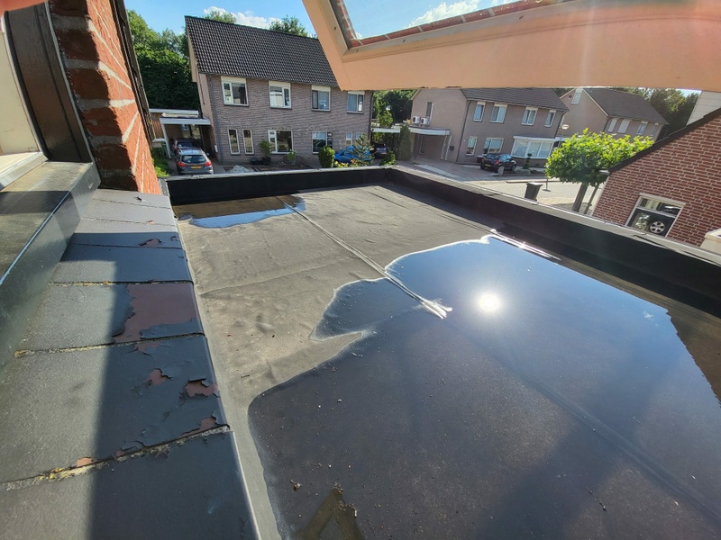

Mocht je overigens het platte dak gaan doen (en het ziet er uit dat dan prima zelf is te doen als je handig bent!) Let dan even op de afwatering van het dak. Er ligt een vrij grote plas kijkend naar de foto's.
Misschien niets ernstigs maar als de panelen eenmaal liggen kom je er niet zo snel meer 👍🏻

Dat is zeker iets om te overwegen. Daar zou ik me wel mee redden. Alleen als ze toch bezig zijn, zal het misschien niet eens zoveel kosten om het te laten doen.
Dat water is geen probleem, ligt een klein laagje water dat wel wegtrekt.

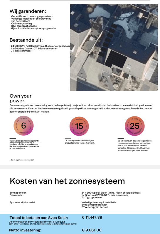

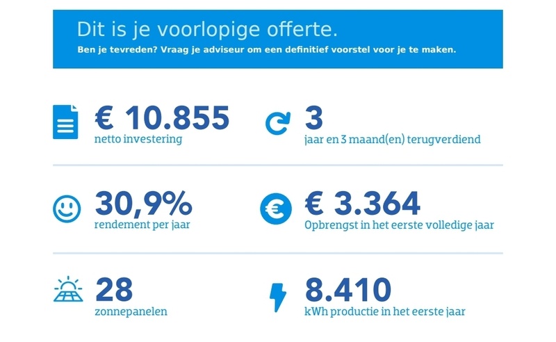

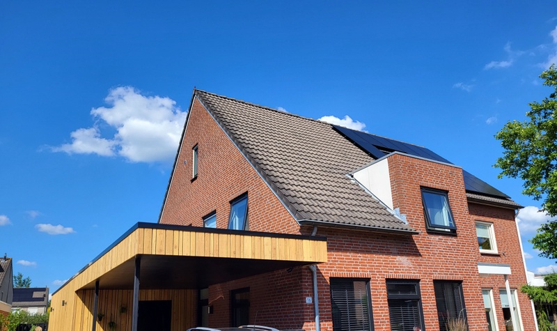

Toch een offerte gekregen van Coolblue voor zuid en noord op een stringomvormer. Ook al raden ze het af en zien ze de meerwaarde van Noord überhaupt niet.
Afbeeldingslocatie: https://tweakers.net/i/U11xgU-RwmtehgxeAdasjSsUuDw=/x800/filters:strip_icc():strip_exif()/f/image/EtWLY8ZX6QamlvLUYlOn3iL6.jpg?f=fotoalbum_large
Afbeeldingslocatie: https://tweakers.net/i/54CYq2Pd6scwF2d-UlmYWtQ5ceQ=/800x/filters:strip_icc():strip_exif()/f/image/QNFn2XVBThQ9MBjj64np0c9U.jpg?f=fotoalbum_large
Prijs vind ik zeker goed. Zijn de prijzen weer aan het dalen soms richting de winter. Ik vind dat ik tot nu toe redelijk scherpe offertes krijg, ik zie ook hele andere bedragen voorbij komen.

Ik heb weer een offerte binnen, ook hier gaven ze aan dat noord en zuid niet op 1 omvormer kunnen. Een 3fase string omvormer had minimaal 14 panelen nodig.
14 panelen was het maximale op zuid, gaf hij aan. Hij zat gebonden aan veiligheidsmarges, een goede reden natuurlijk. Maar volgens mij overdreven.
Ik heb een offerte voor een Solaredge oplossing gekregen met gebruik van het platte dak erbij. Hier de keuze voor Solaredge omdat de panelen op het platte dak ook last van schaduw hebben.
Afbeeldingslocatie: https://tweakers.net/i/QdrjJfAafXj7op1d5LmrroV6Ft0=/full-fit-in/4000x4000/filters:no_upscale():fill(white):strip_exif()/f/image/vsmBb4s5ig4D0Iv6SfFhRENM.png?f=user_large
Afbeeldingslocatie: https://tweakers.net/i/36tR-whq26Ea5HCsva1QByI0YzI=/full-fit-in/4000x4000/filters:no_upscale():fill(white):strip_exif()/f/image/8mLpn1IWFXbnpeX2Mz0AfuvM.png?f=user_large
Dit komt neer op 1,16/Wp.
Ik vraag me nu af of een stringomvormer met schaduwmanagement niet om zou kunnen gaan met de panelen op het platte dak. Of is het daar teveel schaduw voor?

kipfel schreef op donderdag 25 augustus 2022 @ 10:00:
dat is B.S. er zijn omvormers met 2x een mpp (meer als met 1 mpp die zijn lastiger te vinden in deze varianten) die zijn perfect voor 2 verschillende richtingen.
3fase, jep die hebben een hoger minimum als een 1 fase, maar dat is veel lager als 14. ;)
( optimaal 1fase = 10-12 optimaal 3fase = 16-20 per mpp.
minder optimaal maar nog wel werkend 1fase = 6 3fase = 10, en dan is er nog een beetje te schuiven met sommige modellen omvormers en situaties.)
vreemd verhaal, maar kan en is misschien B.S.
standaard verkoop verhaal.
geef moeilijke dingen, maak mensen bang met schaduw, bied solaredge als oplossing, en verkocht = kassa.
al vele keren gehoord, standaard werk.
(en zeer effectief merk ik, genoeg mensen die er gewoon in trappen.)
maar verder niks mis met solaredge ik heb er niks tegen, is best leuk spul, nog dat ik vreemd sta te kijken van de prijs.
solaredge zal het iets beter doen met schaduw, maar maakt van schaduw geen zon.
dus het is allemaal maar marginaal, maar dan vaak wel met meer kosten, en een beetje een poging tot vendor lockin. (de logging gaat dan via het solaredge account van de verkoper, en zo blijf je een beetje de klant, dit is wel te omzeilen hoor, maar wil dat je dit wel weet. ;) )
je kunt wel hele leuke dingen doen met solaredge, maar dan zou ik het platte dak van het huis ook 1 of 2 paneeltjes leggen, steiler op het dak voor de lente en de herfst als de zon nog niet hoog aan de hemel staat.
platter op het dakje voor als de zon in de zomer hoger staat.
met dit soort trucjes maak je solaredge leuker doe je dat niet blijf er maar van weg. ;)
pas wel op, ik reageer op jouw verhaal, en niet op het verhaal wat jij te horen krijgt.
dus als je iets per ongeluk verkeert vertelt dan vertel ik jouw ook iets verkeert.
dus zie dingen wel wat relatief, het is een reactie op jouw, niet het verhaal van de offerte. ;)
(je maakt zo makkelijk foutjes als beginner, en dat is niet erger, maar weet dit.)
tip: als je het dak van de garage/carport wil gebruiken.
dan kan goed, geen probleem.
maar leg de panelen dan niet naar zuid, maar van het huis af kijkend.
zie mijn dak (is wat extremer voorbeeld):
Afbeeldingslocatie: https://tweakers.net/i/pmAntRVrEp7p_jSmhWtMQh6LOBA=/800x/filters:strip_icc():strip_exif()/f/image/zEIjX9TSS3qKr0nySCXoVUOa.jpg?f=fotoalbum_large
alle panelen liggen oost-west maar door dat oost en west op andere momenten hun top halen.
kan ik zonder problemen 6430Wp op een 4000W omvormer hebben.
als ik dat vertaal naar jouw dak, dan zou ik 30% meer Wp leggen als W omvormer. ;)

Afbeeldingslocatie: https://tweakers.net/i/-RaDCR6F8iES77GOrsFbMWsaPAM=/x800/filters:strip_exif()/f/image/ASlKVtHKdItIvvi4nwdzoLEb.png?f=fotoalbum_large
Deze ook nog binnen gehad, wilden ook geen panelen op het noorden plaatsen.
Verder nog wel wat offertes gehad, maar die zijn de moeite niet waard om hier te benoemen en vallen voor mij af.
Ik denk dat ik voor Coolblue kies met panelen op het noorden erbij er bij. Het platte dak kan ik later alsnog zelf doen mocht ik daar behoefte aan hebben.
  • kipfel
  • Laatst online: 15-08 23:29
Uiteindelijk voor Coolblue gekozen, net akkoord gegeven op de offerte. Plaatsing gevraagd voor februari volgend jaar. Dan zal Liander toch wel geweest zijn voor de omzetting naar 3 fase mag ik hopen.
