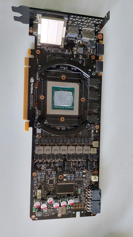

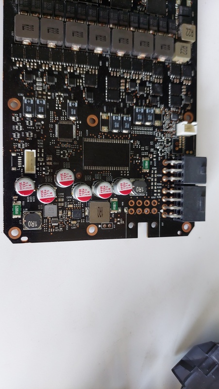

Mijn vraag gaat over het aansluiten van de INNO3D GTX 1080ti chill met 3 fans op de kaart. Ik heb deze kaart van het weekend 2e hands bij iemand opgehaald en wilde er mijn kraken X61 met de G12 NZXT bracket er op zetten.
De kraken erop gezet en alles aangesloten en de pc aangezet. Kaart deed niets dus ik dacht dat ik een defecte kaart had gekocht terwijl de verkoper meldde dat die het deed.
De stock coolers er weer opgedaan en de 2 pins en 4 pins aansluitingen op de kaart weer aangesloten en in de pc kast gezet.. weer aangezet en toen startte die op en had ik beeld.. even getest hoe snel die was, maar tot mijn verbazing was die zeer langzaam.. 30 fps op medium bij fortnite, terwijl de kaart toch nog wel zou moeten rammen dacht ik.. ik dacht.. dat komt later wel..

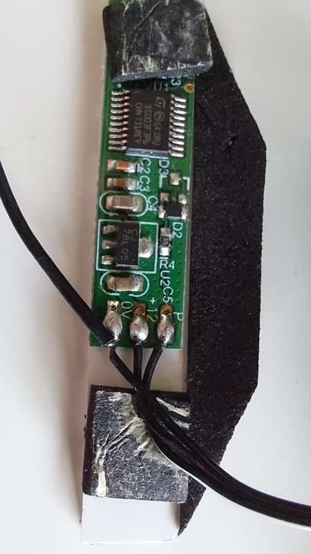

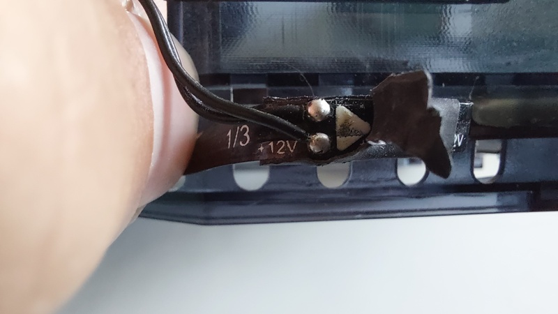

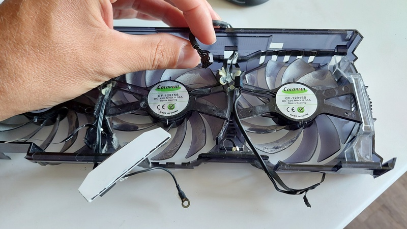

Weer uit gezet.. weer kraken erop.. geen beeld wanneer de 4 pins en 2 pins niet aangesloten zijn. De behuizing van de fans los gehaald en er zit een controller op voor de verlichting op de kaart en 3 fans.
De 2 pins gaat naar een soort LED strip waar alleen een + en een - op zit.. meer niet.
De 4 pins kan ik niet goed zien, maar er gaan een aantal draden naar de coltroller.. een 0, een +12v en een P.
Van de 0 gaat er ook een kabel met een oogje eraan en die zat vast op het koelblok van de kaart.. dus een aardedraad.
Hoe kan ik de videokaart laten draaien, zonder de stock koelers?

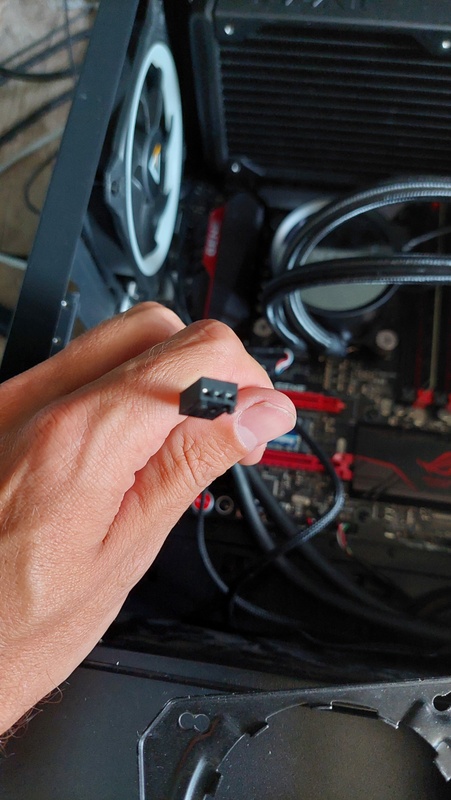

Ik heb ook even een andere 4 pins fan aangesloten van een oude videokaart, maar daarmee gaat die ook niet aan.
Het moet een combi zijn van de 2 pins doorlussen, maar hoe weet ik even niet en hopelijk kunnen jullie me daar mee helpen.

Probeer de kaart eens aan te zetten met maar 1 van de connectoren aangesloten. kijken welke van de 2 er voor zorgt dat die niet werkt

Ik heb op de 4 pins een andere fan van een oude GTX570 gezet en de pc weer aangezet.. deed ook niks.. ik denk dat de aardedraad er wel iets te maken mee heeft die aan de controller zit en op het koelblok geschroefd is.

Maar als ik nu filmpjes bekijk op youtube, dan zetten ze bij de kaarten (ander merk) ook geen fans erop.
Ik heb een verloopstekker van 4 pins welke op de kaart zit naar de fan van de NZXT (3 pins) maar doet ook niks wanneer ik die aansluit. dus dan ga ik ervan uit dat de 2 pins sowieso aangesloten dient te zijn.. maar ja, hoe omzeil ik dat?
