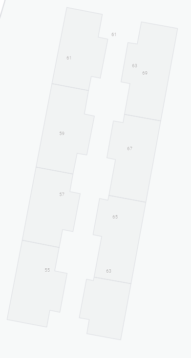

Mja, het is afwisselend 2,5 en 5 meter breed. Beetje lastig uitleggen, een plaatje is duidelijker:
Afbeeldingslocatie: https://tweakers.net/i/MGTEBjvkNs0-shTWN9A0wzV-JSA=/full-fit-in/4000x4000/filters:no_upscale():fill(white):strip_exif()/f/image/NG3Foqq53rV2dD8mOfMcSICp.png?f=user_large
Ik zou dan denk ik een vlonder of fundering op palen logischer vinden, maar ik weet niet zo goed waarom. Toch bedankt voor het idee!

Je zou ook inderdaad een eigen fundering hiervoor kunnen maken. Je héb bv aluminium schroef palen. Een stuk goedkoper dan bv stalen buispalen. Weet alleen niet of dat gast met de kabels en leidingen die er liggen. 2,5 /5 meter is niet gek voor een houten of aluminium balk.
