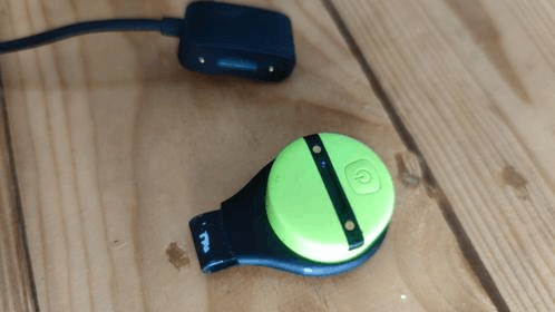

Mijn vraag
Ik ben geen elektrotechneut, maar kan met behulp van anderen misschien een poging wagen.
Ik heb een golf swing analyse device waarbij een USB kabel/lader geleverd is. Deze lader/kabel is echter ergens verloren gegaan en blijkbaar nergens meer ter wereld los te koop (de fabrikant is ermee gestopt). Ik kan de lithium batterij dus niet meer opladen waardoor het apparaat momenteel onbruikbaar is. Kan iemand mij helpen om de batterij op een andere wijze opgeladen te krijgen?
De volledige set is HIER te bekijken
Google, Google, Google...nergens meer een kabel te koop dus nu maar ten einde raad mijn vraag bij tweakende elektrotechneuten neergelegd in de hoop dat ik mijn Analyzer weer kan gaan gebruiken.
Alvast bedankt voor de genomen moeite! _/-\o_

Als ik hier zo kijk (foto van Marktplaats) Afbeeldingslocatie: https://tweakers.net/i/2XdHv2yOjlzoUuDbALh6lLqOkDs=/full-fit-in/4000x4000/filters:no_upscale():fill(white):strip_exif()/f/image/TX8FEcvBJJh1vyImbvd4sK1q.png?f=user_large
Lijkt het 2 simpele pinnetjes. Eigenlijk hoef je alleen maar de polariteit te weten, en grote kans dat als je daar 5 volt op zet, hij gewoon normaal oplaadt.
Staat er nog iets van polariteit bij de connectoren?

Er staat geen polariteit bij helaas, en het klopt dat het 2 pinnetjes zijn.

@A3-D Ik zou als de sodemieter dat setje wat @MsG gevonden heeft van marktplaats zien te verkrijgen...
Als het nou alleen een kabeltje of lader was, maar zo te zien is er een speciaal laadconnector gemaakt wat past met de tracker.
Dat word een hele ontwikkeling om een passende connector te maken, zal wel magnetisch zijn, zo te zien een uitstulping om e.e.a uit te lijnen etc.

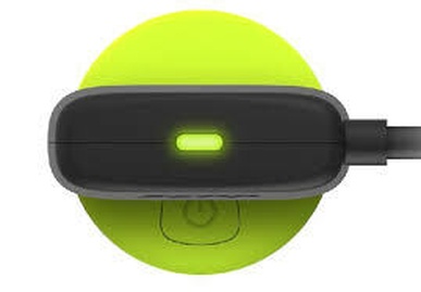

Een statuslampje op de lader
Afbeeldingslocatie: https://tweakers.net/i/fqYQEe-Wq-F9fwjlqlFYEz04wb8=/full-fit-in/4920x3264/filters:max_bytes(3145728):no_upscale():strip_icc():fill(white):strip_exif()/f/image/Ri2UxJRKCq2fdiTBvXfwRdsQ.jpg?f=user_large

Maar de LED op de kabel doet mij vermoeden dat de lader in de kabel zit.

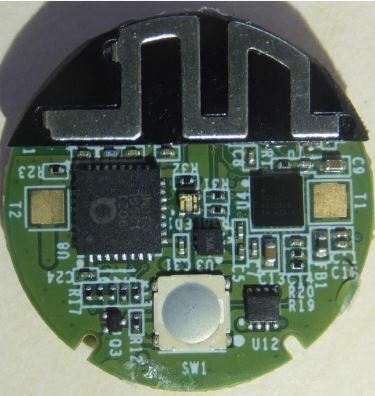

Kan je het apparaatje open maken? Dan kan je vast zien hoe het bedraad is.

https://zepp-support.bj.b...20200320/158469517959.pdf
If you feel magnetic resistance between the sensor and charger, rotate the sensor 180 degrees or until the sensor snaps into place and charges.
Gezien de dikte van de lader lijkt het me wel dat er enige laadlogica in zit?
De FCC heeft wat foto's van de binnen- en buitenkant online staan, misschien dat er een slimme tweaker iets van kan reverse engineeren?
Buitenkant: https://fccid.io/2AE6VZA2...s/External-Photos-2736586
Binnenkant (printje+accu): https://fccid.io/2AE6VZA2...s/Internal-Photos-2736588
Manual: https://fccid.io/2AE6VZA2/Users-Manual/Users-Manual-2736594 <- Staat op de één na laatste pagina iets over 5V 0.25A.

Kalkran schreef op dinsdag 23 augustus 2022 @ 16:29:
Op basis van de fcc foto's:
Met de knop naar de onderkant is de ground (min) de rechterpin, en de linkerpin is spanning.
Ompolen is geen probleem, er zit een diode in serie met de +, dus dat beschadigd niks.
Ik zie wel een batterijprotectiecircuit, maar geen laadcircuit.
Voor een laadcircuit had ik een relatief grote spoel verwacht, qua formaat een maat groter dan de batterij-soldeerpunten.
Als je er direct 5v op zet zal hij niet stuk gaan, maar goede kans dat hij niet oplaad, verwacht dat de beveiliging 'm simpelweg loskoppelt omdat de stroom en/of /spanning te hoog is.
Dit is een vrij normale gang van zaken voor dit soort spul, die losse lader worden dan ook massaal gemaakt als adapter of los printplaatje, maar passend maken op het kastje zal wat creativiteit voor nodig zijn.
De soort contacten om verbinding te maken heten overigens 'pogo pins', en met wat hotglue is denk ik prima een passend bakje te maken.

Ah, "Operation Voltage DC3.7V via built-in lithium Battery" uit de Test report https://fccid.io/2AE6VZA2...t/Test-Report-2736592.pdf.
Ik kan alleen niet inschatten of de laadlogica hier op de print zit of via de (missende) laadkabel wordt geregeld.

SA007 schreef op woensdag 24 augustus 2022 @ 12:56:
Dat hoeft niet per se zo te zijn. Ze kunnen ook gewoon een simpele lineaire regelaar gebruiken, geen spoel nodig. Voor zo'n kleine batterij is het niet echt rendabel om iets efficiënters te gebruiken.

Klopt, zo'n printje, een paar draadjes naar de de 2 pinnen van de analyser, werkt bijna zeker helemaal prima.
@Tom-Z Klopt, maar toch zie je het heel weinig, daarnaast zit er een ledje op de originele lader wat toch de indruk geeft dat daar 'iets' zit.

Ik zag dat je ook nog had aangegeven wat de + en de - was. Klopt het dat op basis van deze foto de linkerpin de + is, en de rechterpin de -?

Klopt, verkeerdom is hij ook voor beveiligd.

  • A3-D
  • Laatst online: 20-09 10:55
Spullen zijn binnengekomen, dit weekend maar eens gaan freubelen. Voor de zekerheid twee printjes besteld, kans ik best aanwezig dat ik met mijn twee linkerhanden iets ruïneer.
Misschien nog een stomme vraag, maar als ik de kabel Micro USB -> USB A aansluit op de lader van mijn iPhone en die voorzie van spanning, kan ik dan nog wel zonder gevaar die printplaat en/of de pinnetjes van de draadjes aanraken?
Ik ga twee pinnetjes solderen aan de printplaat, maar die andere twee moet ik dus met de hand gaan drukken op de twee pins van de analyzer. kan dit zonder gevaar of moet ik nog ergens rekening mee houden?
Overigens ga ik de rode draad op de + zetten en de zwarte op de - (het is nu even voor de foto zo in elkaar geflanst).
Afbeeldingslocatie: https://tweakers.net/i/mKqadZyrzYXBSQbEpfk2q4uHAC4=/232x232/filters:strip_icc():strip_exif()/f/image/GrRNNhRkBtDvCfSuC93x8mIJ.jpg?f=fotoalbum_tileAfbeeldingslocatie: https://tweakers.net/i/F2iJVY6hyfWXkGFL049oBVIQTKE=/232x232/filters:strip_icc():strip_exif()/f/image/VLFRiQ7pDPTPYcq8b6usFSS2.jpg?f=fotoalbum_tile
[ Voor 3% gewijzigd door A3-D op 26-08-2022 12:04 ]

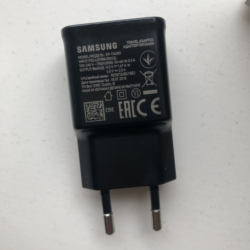

  • A3-D
MsG schreef op zaterdag 27 augustus 2022 @ 16:25:
Wat als je 5 volt voedt aan het apparaatje?
Ik gebruik deze oplader, dat zou dan toch voldoende moeten zijn?
Afbeeldingslocatie: https://tweakers.net/i/TTG7nKV7A6aumaNK18GWv6re2lE=/800x/filters:strip_icc():strip_exif()/f/image/5Ish02zS2W367nQjZYMn7MZL.jpg?f=fotoalbum_large
[ Voor 56% gewijzigd door A3-D op 27-08-2022 17:12 ]
