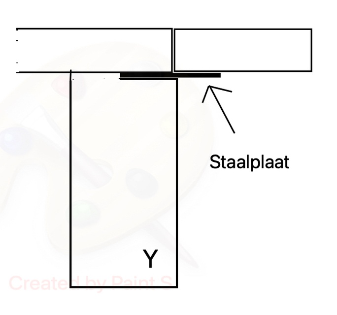

  • Rzaan
  • Registratie: Mei 2018
  • Laatst online: 22:48
Rzaan
Altijd zoekende
DamadmOO schreef op zondag 21 augustus 2022 @ 18:41:
Met een beetje pech is je draagbalk te kort en moet die vervangen worden voor een langere. Situatie Y mag sowieso niet vanwege de draagkracht.
Ik heb een nieuwe tekening gemaakt.
zo gaat het er mee uitzien.
De draagbalk recht ligt dan op de stalen plaat.
De plaat zit geklemd tussen het overblijvende stuk muur eronder en de bovenliggende vloer.
Afbeeldingslocatie: https://tweakers.net/i/xdBGgNH7GmC4CP5tG-YkeINygig=/full-fit-in/4920x3264/filters:max_bytes(3145728):no_upscale():strip_icc():fill(white):strip_exif()/f/image/0y6o58iGuHxyyICw1ubeU5eu.jpg?f=user_large
Als de staalplaat dik genoeg is en het stuk muur eronder voldoende draagkracht heeft, dan zou dit toch kunnen?
De staalplaat kan geen kant op. Kan ook niet kantelen.
Wel doorzakken natuurlijk, maar als deze van voldoende dikte is, zou dit moeten werken.
Denk ik...

  • No Hands
  • Laatst online: 21:31
Rzaan schreef op zondag 21 augustus 2022 @ 19:28:
Denk ik...
En om te bepalen wat voldoende dikte is heb je dus die constructeur nodig

  • The_Vice
  • Laatst online: 28-10 19:39
een staalplaat is níet sterk genoeg.
Denk eerder aan iets van 25-30 cm hoog i profiel, en dan aan twee kanten opgelegd.
Zoals elders aangegeven, als je er niet in thuis bent schakel dan een constructeur in. Heb je toch ook nodig als je de vergunning voor zo'n klus gaat aanvragen.

  • Rzaan
Rzaan
Altijd zoekende
The_Vice schreef op zondag 21 augustus 2022 @ 20:59:
Anderen zeggen weer dat ik het moet laten berekenen....
Ga ik doen (als dit zou kunnen werken)
Maar even for discussions sake: Zou een plaat van 2 - 3 cm dik staal ook niet sterk genoeg zijn?
We hebben het over een stuk van een 20 x 70 cm of zoiets.

  • eLScha
Rzaan schreef op zondag 21 augustus 2022 @ 21:15:
Je introduceert een moment in je oplossing. Het krachtenspel speelt zich af rondom een punt. De krachten van de opliggende balk worden niet 1:1 doorgegeven aan de staander.
Niemand hier kan je vertellen of dit kan of niet. En zelfs al heb je hier 3 posts die zeggen dat het kan, ga je de constructie van je huis ervoor op het spel zetten? Of ga je alsnog naar die constructeur waar je het nu ook aan zou moeten vragen…
  • BrainCrash
  • Laatst online: 18:59
Rzaan schreef op zondag 21 augustus 2022 @ 18:32:
In de keuken van ons huis wil ik het stuk muur waarop een draagbalk rust een stukje smaller maken.
Het gaat om een centimeter of 16.
Dit zijn 2 foto's van de huidige situatie.
Ik wil dus het stuk muur met de letter A laten staan, maar wel een stuk eraf halen.
Maar ik denk dat de horizontale draagbalk dan niet meer genoeg ondersteuning heeft.
Wil je die muur links waar je nu die fotolijst hebt hangen, en die je doorgekrast hebt, óók gaan weghalen?
Want de kans is natuurlijk dat dit ook een draagmuur is... in dat geval heb je nog een extra complicatie, want dan moet daar, in de plaats van die muur, óók nog een draagbalk komen te liggen...
Dan zou je een draagbalk op een draagbalk op een muur krijgen... dan kán misschien wel, maar dat moet dan al helemáál goed door een constructeur bekeken en doorgerekend worden natuurlijk...
Nee, we hebben het volgens mij misschien wel over minimaal 10.000 kilogram aan betonnen verdiepingsvloer plus dito draagmuur naar (gokje) het dak van je woning, plus het hele dak wat daar bovenop ligt... allemaal bovenop die balk..
Wil je dat écht bovenop een dun plaatstalen plat stripje van slechts 2-3 cm dik gaan leggen?? ;)

  • Rzaan
Rzaan
Altijd zoekende
eLScha schreef op zondag 21 augustus 2022 @ 21:26:
Ik ga zeker naar een constructeur want ik wil inderdaad niet dat mijn bed ineens in de keuken belandt.
BrainCrash schreef op zondag 21 augustus 2022 @ 21:28:
Dat is geen draagmuur.
Daar ben ik inmiddels achter.
In mijn gedachte is 2 tot 3 cm een enorme dikke plaat.
Maar ik neem meteen aan dat dit mbt tot deze krachten wellicht enorm dun is.

  • jeroenkb
Ben geen expert, maar als ik de getallen in dit plaatje zie...
Afbeeldingslocatie: https://tweakers.net/i/xh9X031pf7dnuuH8xMDypI_UtjU=/800x/filters:strip_icc():strip_exif()/f/image/5eaTBg4lFeZnosbSDOgwsZKA.jpg?f=fotoalbum_large
https://staaltabellen.nl/platen-2

  • Rzaan
Rzaan
Altijd zoekende
jeroenkb schreef op zondag 21 augustus 2022 @ 22:42:
Prachtige tabel, maar ik heb geen idee wat ik er in mijn situatie uit kan afleiden.
Help me 's een beetje, aub.
Ernemmer schreef op zondag 21 augustus 2022 @ 22:47:
De oplegsterkte van een ligger is maar weinig in vergelijking met het maximale moment in het midden van de ligger. De dikte wordt altijd bepaald door het maximale moment.
Een stalen lip aan een ligger zie je wel vaker in constructies met grote overspanning.
Begrijp ik hieruit dat jij denkt dat het wel kan?
Ja, dat moet best kunnen, het moet alleen even uitgerekend worden.

Zo’n lip zit dan helemaal rondom vast gelast aan de ligger en je hebt gelegenheid om de lip goed te ondersteunen bij de oplegging. Er komt nog steeds een enorme kracht uit de ligger.
De vergelijking met een vakwerkligger is een beetje krom. Het is niet die hele kracht door een uitstekende strip kan.

De kracht is groot, maar de arm is maar 21 cm, dus het buigend moment in de strip is erg laag.
De vakwerkligger laat goed zien dat de grootste krachten in het midden zitten. Dat geeft een visueel beeld dat de balk bij de oplegging niet zo dik hoeft te zijn als in het midden.
Ik heb een constructieve achtergrond dus ik weet hoe het werkt. Maar ook met een kleine arm kan het natuurlijk hard gaan qua krachten bij zo'n oplegging. En die lasverbinding is wel heel belangrijk dan. Daar hangt heel je huis op.
Nu zal @Rzaan sowieso een constructeur nodig hebben ivm de gemeente. Met alle gegevens (we hebben nu niet alle overzicht) is een goede oplossing altijd mogelijk denk ik. Bestaande constructieve tekeningen en een plattegrond waarop zichtbaar is hoeveel er van het penant over moet blijven zou wellicht nog tot nog creatieve ideeën kunnen leiden.

Een vlakke staalplaat is nooit zo sterk als een balk. Een balk heeft in verhouding tot de hoeveelheid staal veel meer draagkracht. Ik ben wel benieuwd of die verkagung un het plafond een stalen balk is, fie kans lijkt me vrij groot, Je kan dit simpel met een metaaldetector zien. De vraag is ook of die balk eindigt bij die muur of dat de balk aan de andere nog doorloopt?

Nee dus, en ik ben/was constructeur. Wees verstandig en huur iemand in die er verstand van heeft. Dit is vragen om ongelukken.
Wellicht is het een I-balk waar de betonnen vloerplaten ingelegd zijn?
Zoiets

Ik ga ook niet zomaar hakken en daar een stalen plaat neerleggen.
Of op eigen houtje een kolom neerzetten.
Ben gekke Henkie niet.
Ik wilde gewoon polsen wat de mogelijkheden zouden zijn. Of er wellicht iets te bedenken is.
