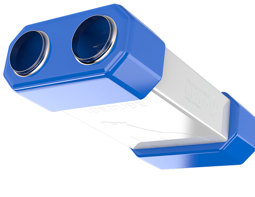

Ik zag dat een Nederlands bedrijf, Dutch Climate Systems, bezig is met het ontwikkelen van een airco op waterbasis. Véél milieuvriendelijker en verbruikt ook nog eens 80% energiezuiniger (is hun claim). Normale airco's gebruiken fluorkoolwaterstoffen als koudemiddel, maar die hebben een global warming potential-score van 2.256. Dat betekent dat het broeikasgas 2.256 keer meer warmte vasthoudt dan CO2 in een periode van 100 jaar.
Afbeeldingslocatie: https://tweakers.net/i/Kpj2Nk0zEgg9P0RI-gAI17RW9hE=/full-fit-in/4000x4000/filters:no_upscale():fill(white):strip_exif()/f/image/bkVXS7LtpPGXjAsHJ8lK5oDe.png?f=user_large
Ik ben erg benieuwd naar het potentieel van deze zgn IceCube! Ik hoop dat het gaat lukken voor ze, want met de verwachte groei van airco's wereldwijd wordt het energieprobleem nou niet echt opgelost.....

the-body schreef op zondag 21 augustus 2022 @ 00:43:
ik denk dat het gewoon adiabatische koeling is dan heb je een nat membraam (gebruiken ze drinkwater voor) waar de lucht doorheen gaat en doordat het wate verdampt wordt de lucht koeler door een warmte wisselaar te gebruiken kan je nu de inkomende lucht afkoelen ja je kan er koudere lucht mee binnen krijgen, maar is niet te vergelijken met het vermogen wat een airco kan ophoesten. en wat doorgaans nodig is om echt te koelen. voor huizen die op de wip zitten en wat comfortabeler willen zijn kan het nuttig zijn.
Een energie probleem hoeft er voor airco's trouwens niet te zijn, die van mij draait voor 90% op de zon ;)

twain4me schreef op zondag 21 augustus 2022 @ 01:45:
Principe zal wel zijn zoals deze:
YouTube: Revolutionary Air Conditioner!

Misschien net iets als een monoblock warmtepomp: Gebruikt nog wel koudemiddel, maar enkel in de buiten unit, en naar binnen wordt water gedaan. Er gaat dan iig een hele hoop minder koudemiddel doorheen.

  • the-body
the-body
Ja, zo heet ik nou eenmaal
Jongens, even inlezen in het systeem. Het verbruik van water op jaarbasis wordt puur voor koeling geschat op maar liefs 1 m3, met wat overshoot en verliezen op 2 m3. Op het totale jaarverbruik (gemiddeld 120 m3 per persoon per jaar) is dat gewoon niets. 1kuub water bevat zo'n 500kWh aan energie die aangewend kan worden voor koeling.
Ook werkt het systeem niet met adiabatische koeling, maar juist met diabatische koeling (wat niet het tegenovergestelde is trouwens!).
Wel is het zo dat dit systeem niet zo koud kan koelen als een airco, resultaat is afhankelijk van de luchtvochtigheid. Des te droger, des te koeler kan ie koelen. Maar hij gaat makkelijk tot 21-23ºC, wat voor een airco imho een juiste temperatuur is aangezien je die pas gebruikt als het buiten nog veel warmer is. Koeler is zonde van de energie en ook nog eens niet zo verstandig voor je lichaam.

Evap cooling wordt ook toegepast in datacenters, dat werkt volgens hetzelfde principe als dit product maar dan op een veel grotere schaal (met ditto waterverbruik).
Specs van dit ding:
  • WTW rendement: 80%
  • Koelvermogen (bij 30 °C/40%): 1,4 kW
  • Koelvermogen (bij 40 °C/30%): 2 kW
https://dcs.cool/wp-conte...chnische-beschrijving.pdf
Leuk voor een woestijnklimaat, helaas minder geschikt voor de klamme Nederlandse zomer.
Het WTW rendement valt ook tegen, een beetje WTW zit boven de 90%.

Ik krijg bij het zien van dit product hetzelfde gevoel als we een tijdje terug hadden met die magische doos die je elektriciteit ging doen besparen.
Dit type van koeler is geen airco en is ook geen vervanger van een airco. Technology Connections heeft het een hele tijd terug goed uitgelegd: YouTube: Personal "air conditioners" aren't what they seem . Het belangrijkste verschil tussen dit en een airco is dat een airco de lucht ook ontvochtigd. Dit doet in essentie het omgekeerde. Met een airco onttrek je warmte aan een ruimte die je verplaatst naar buiten. Met dit toestel ga je net water verdampen en de lucht dus vochtiger maken. Het is die verdamping dat de lucht afkoelt.
En bij vele van onze warmste momenten zitten we al op hoge luchtvochtigheid, de meest recente hittegolf was daar evenwel een uitzondering op.
En met betrekking tot heel de drinkwaterdiscussie: drinkwater zou niet schaars zijn op voorwaarde dat we het alleen voor drinkwater zouden gebruiken. Maar totdat er 2 gescheiden watersystemen elke woning binnenlopen is dat ook niet het geval en blijven we drinkwater gebruiken om onszelf te wassen, de wagen te wassen, de woning te wassen, het zwembad te vullen, ... . En dan wordt het ineens wel een schaarser goed. En ook de industrie wordt, doordat we maar 1 vorm van watervoorziening hebben, heel vaak drinkwater gebruikt waar andere waterbronnen evengoed zouden zijn. Deze week nog in het nieuws hier in Vlaanderen. Vele waterzuiveringsinstallaties laten enorm veel gezuiverd afvalwater dat door de industrie gebruikt kan worden naar zee stromen omdat er geen afnemers zijn voor dat water, dat gratis ter beschikking kan worden gesteld van de industrie (niet geschikt voor landbouw door aanwezigheid van PFAS/PFOS). Dus ja, totdat we die infrastructuur uitbouwen zou ik zeggen: drinkwater is schaars.
zoals gesteld in de allereerste reactie op dit topic van twain4me, is dit hoogstwaarschijnlijk een verdampingskoeler die dmv een warmtewisselaar de kou naar binnen leidt. je krijgt dus NIET de vochtige lucht binnen.

Niet varen op je eigen gevoel, maar kijken naar de feiten (of in dit geval: beloftes):
Napassium luchtdroging
Dutch Climate Systems heeft een energiezuinig materiaal ontwikkeld voor het drogen van lucht. Hoe droger de lucht is, hoe dieper er met dauwpuntkoeling gekoeld kan worden. Dit materiaal heet Napassium en is uitstekend in staat vocht uit de lucht op te nemen. Vocht uit de lucht halen kost normaal heel veel energie. Voor Napassium kost dit minder energie, omdat het met lage temperatuur geregenereerd kan worden. Al vanaf 40 °C kan Napassium geregenereerd worden. Dat maakt het mogelijk om met allerlei lage temperatuur warmtebronnen vocht uit de lucht te halen.
Wat is het toch dat veel Nederlanders tegenwoordig zo snel negatief doen, niet goed lezen, aannames doen. En in dit topic ook weer gebekvecht onderling wat nergens voor nodig is. Ik las een nieuwsbericht, werd nieuwsgierig en ben er over gaan lezen. Het is een product in ontwikkeling, dus ja, het kan alle kanten nog op. Maar als het levert wat nu gesteld wordt is dat toch hartstikke mooi? Kunnen we daar niet gewoon over praten?

@the-body bij ontvochtigen gaat het om behoorlijke hoeveelheden water. En dan recirculeren ze niet eens…
Regenereren bij hoge temperatuur, regenereren bij lage temperatuur …. Dit klinkt als een oplossing waarbij het verdampt moet worden. Dat kost dezelfde (grote) hoeveelheid energie, onafhankelijk van de temperatuur.
Als ze dat dan met een warmtepomp gaan doen dan is er een kans, maar die staat niet benoemd.

Ze zijn nu met een leningvesteringsronde bezig om 750k op te halen.
Er zou een woning unit aankomen. Wat ik mij daar van afvraag, is bij koelen gaat het verdampte vocht naar buiten. Bij verwarmen lijkt mij dat dat naar binnen gaat. Dat is bij vorst buiten wel fijn (als het systeem dan nog werkt).
Ik ga geen geld lenen aan deze club overigens, als het echt zo gaaf zou zijn dan was er al wel een Private Equity club geweest lijkt me.

Iemand enig idee hoe het nu met dit bedrijf gaat?
Zelf geven ze aan (filmpje) dat de techniek al in verschillende zakelijke panden wordt toegepast, maar nog niet voor consumenten.
https://crowdaboutnow.nl/campagnes/dcs
Iemand enig idee wat de status hiervan is, wat de prestaties zijn in de zakelijke panden, etc?
Ik had eerder van dit bedrijf gehoord, maar vandaag hoorde ik Gerbrandy van D66 dit weer aanprijzen als de redding van de wereld.
Ik moet eerlijk zeggen dat ik mijn twijfels heb, ik heb het systeem ook toegepast zien worden, vooral in drogere gebieden, als pre-cooler van industriele aircounits, maar of dit ook echt werkt in ons climaat, zonder extra warmtepompstap betwijfel ik toch wel een beetje.
Mogelijk dat dit in verschillende andere (droge, warme) landen een beter product is, in NL kun je een normale warmtepomp / airco die 4 weken per jaar aan het koelen is al snel 24 weken per jaar inzetten om te verwarmen. In landen waar de koelbehoefte groter is dan de verwarmingsbehoefte (met voldoende water beschikbaar) zal een dergelijk systeem mogelijk meer toevoegen.

Ik heb wel ooit op BNR een interview gelezen over een Nederlandsbedrijf dat met water koelt (en hergebruikt) en dat schijnt goed te werken om de omgevingslucht terug te koelen zodat de klassieke aircon erachter minder hoeft te werken.
En in tenten en tuinen etc werkt het voldoende om het leefbaar te houden. Dat bedrijf exporteert met name naar de hete landen in het Midden Oosten.
Bij dit systeem heb ik nog steeds mijn twijfels, zeker op huis niveau
EDIT: wat ik zo snel vind is dat het wel dit bedrijf is maar in die uitzending vertelden ze al dat ze leverden in die landen dus ik moet die uitzending even terugvinden. .
