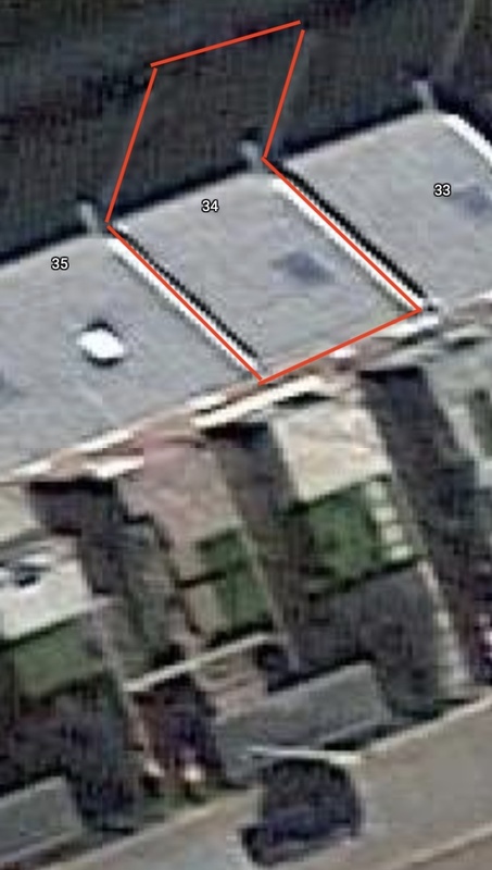

Na aanschaf van een woning willen we graag ook zonnepanelen gaan plaatsen. Achterzijde van het huis ligt pal op het zuiden.
Foto's
Afbeeldingslocatie: https://tweakers.net/i/aN5uWGWmSjuf2hHDvgplWmptF1M=/x800/filters:strip_icc():strip_exif()/f/image/nORvASnxQCK7W8dhSiCNFDLL.jpg?f=fotoalbum_large
Beschikbare (dak)ruimte
Huis is 5.3m breed. Op de zuidkant passen volgens eerste offerte 13 panelen (dakraam) en op de noordkant 14 panelen.

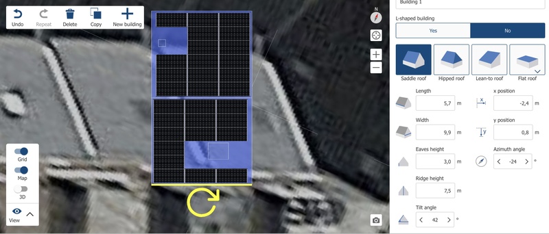

@Ronald Ik heb de situatie even ingetekend in Sunny Design Web.
Afmetingen zijn redelijk nauwkeurig, maar zal wat speling inzitten. Op de noord kant ook even het pijpje van de ventilatie ingetekend. Zal zo'n 70cm hoog zijn. Ik vermoed dat het met dit legplan niet veel impact zal hebben. Thoughts?

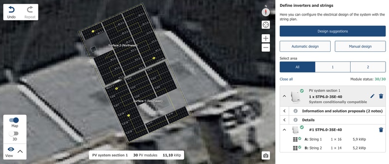

En bij deze het legplan als gegenereerd door Sunny Design Web. Hier van de panelen uitgegaan zoals genoemd in de eerste offerte (JAM60S21), nog niet gekeken of er met hetzelfde formaat ook een hogere WP paneel bestaat.
Afbeeldingslocatie: https://tweakers.net/i/d9SFKEmUM_ig9u1BfRUgSmbMyI4=/800x/filters:strip_icc():strip_exif()/f/image/SLGJ5EHxEb3tf55au3ZlkISa.jpg?f=fotoalbum_large
Ik heb hier een 6kW omvormer genomen, 8kW is inderdaad een vreemde keuze. Ik heb de horizontale en verticale afstand tussen panelen hier op 1cm gezet, en de afstand tot objecten 2cm. Deze legging lijkt me krap, maar wel mogelijk. Zouden 3 panelen extra zijn t.o.v. van de eerste offerte.
