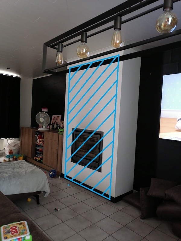

Even een korte uitleg. Ik ga een losstaande pelletkachel zetten waar mijn schouw nu staat. Kan ik het blauwe gedeelte veilig uitbreken zonder al te veel te zorgen. Op deze manier kan ik men pelletkachel daar plaatsen en gebruik maken van de schoorsteen. Het blauwe gearceerde gedellde diend uitgebroken te worden. Waar moet ik op letten ?

Bouwtekeningen? Welk jaar is het huis gebouwd.

Heb geen bouwtekeningen voor handen. In de akte staat dat het huis van 1960 is.

Wat staat er boven? Rusten er steunbalken op?

Ligt er aan of het dragend is of niet, dus inderdaad zouden bouwtekeningen handig zijn. Bij ons kon het b.v alleen als we de schoorsteen van bovenaf helemaal weghaalden.

Even de gemeente bellen. Wij krijgen ALLE relevante documenten netjes gescand aangeleverd, o.a. bouwtekeningen, relevante correspondentie en constructie berekeningen.
Dit wil je 100% zeker weten. Gevolgen van oepsie ging toch niet staan niet in verhouding tot het uitzoekwerk nu.

Dit. Ik kreeg de documenten niet digitaal, maar de documenten lagen klaar in het stadsarchief. Fotokopie was geen enkel probleem en heeft mij geholpen bij plaatsing van het dakkapel., er moest een draagmuur bijkomen. :)
Als er houten draagbalken zitten kun je dit vaak vanuit het plafond of de bovenliggende vloer zien.
Je moet dan alleen een ondersteuning maken waarop de bovenliggende schoorsteen rust, anders kan deze verzakken.

Net een afspraak gemaakt voor de bouwplannen in te kijken. Ik zou niet graag half het huis in men nek krijgen. Alvast bedankt voor de tips.
