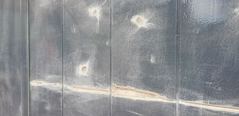

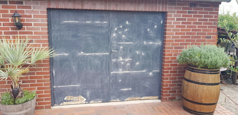

Deze garagedeuren zijn van 40mm multiplex en is 2 jaar geleden geplaatst.
Afbeeldingslocatie: https://tweakers.net/i/EtPW0wcnsujoPRWBdQlmDgvWEQg=/800x/filters:strip_icc():strip_exif()/f/image/6TmWFYXHCn0fTPVbnYoPethX.jpg?f=fotoalbum_large
Het is toen 3x gegrond en het idee was om na het plaatsen af te lakken. Door allerlei reden is dat er niet van gekomen en mijn vrouw heeft ze nu gelakt.

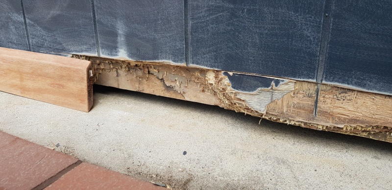

Echter zag ik dat er flink wat water aan de onderkant in het hout is getrokken en ik ben aan de slag gegaan om het rotte hout te verwijderen en om een waterdorpel te maken Afbeeldingslocatie: https://tweakers.net/i/q7VaLC8KDYvwSAusrQGMiz0Whak=/800x/filters:strip_icc():strip_exif()/f/image/u6vOqbh3R38EIFjvm30ANW5d.jpg?f=fotoalbum_large
Afbeeldingslocatie: https://tweakers.net/i/Njj70BkBkO2um9zgYRc7im-n8MM=/800x/filters:strip_icc():strip_exif()/f/image/VeKjh1I9xEa2HhTxgKSGhha1.jpg?f=fotoalbum_large

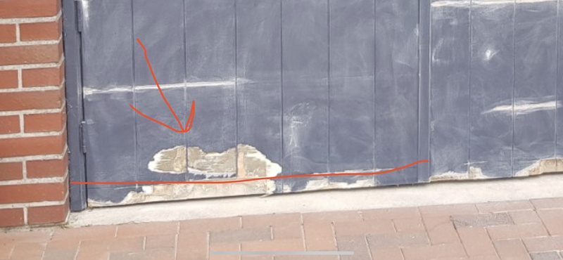

Alleen de onderkant was op sommige plekken al wel tot de helft/20mm rot!
Afbeeldingslocatie: https://tweakers.net/i/mW6AZZ4HyFFQsa_FiXI2vygddqw=/800x/filters:strip_icc():strip_exif()/f/image/BuCZYbaK4XpbWFd10Gn7BgQ7.jpg?f=fotoalbum_large
Hoe kan ik dit het beste herstellen?

I.p.v. alleen een dorpel er tegenaan zou ik een stuk van de onderkant er afhalen en vervangen door een massieve (hardhouten) balk.

Bekijk ook de afwatering van de beton rand onder de deur. Die rode klinkers lijken hoger te liggen, dus blijft er misschien water onder de deur staan.

regel 1 als het niet perfect past (en perfect is lastig met herstellen) gebruik een epoxy reparatiemiddel of houtrot vuller ipv lijm seal ook eerst de nieuwe zaagkant van de multiplex, anders gaat het daar gewoon opnieuw beginnen. ik zou die strook er idde uitzagen en vervangen voor hardhout, andere delen zijn nog wel te redden.

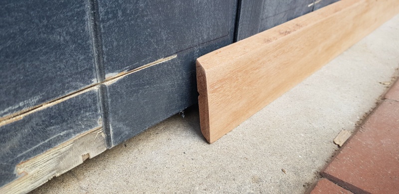

Een nieuwe balk plaatsen lijkt mij inderdaad ook het beste, daar had ik nog niet aangedacht.
Bij de praxis kan ik 45x68mm krijgen. Perfect lijkt me. Het onderste rotte gedeelte is 60mm hoog.
Afbeeldingslocatie: https://tweakers.net/i/IYSn1lur-tLj0kcqTyohE3ZkeOM=/800x/filters:strip_icc():strip_exif()/f/image/OUSXQhRvbzPPjgaNX0SVOBAc.jpg?f=fotoalbum_large
De bovenste delen kan ik dus met houtrotvuller herstellen.
Vraag: wat is een goede manier van de nieuwe onderbalk bevestigen?
Mijn eerste gedachte is aan de achterzijde een overlappende lat te schroeven? En tussen de overgang balk/multiplex een dikke laag kit/lijm voor het afsluiten
Klopt liggen iets hoger maar het beton watert dan wel weer gelukkig af.
