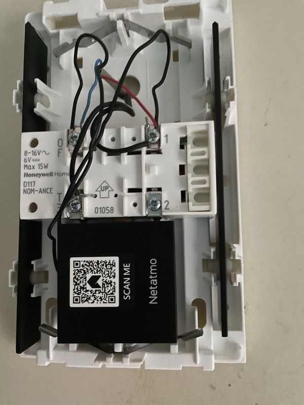

Ik heb een Honeywell D117 gong. Deze wordt gevoed door een 12 volt trafo die in de praktijk zo’n 15 volt geeft. Valt keurig binnen de specs van de bel die tussen de 8 en 16 volt voeding nodig heeft.
Ik heb de trafo aangesloten op T3 en 1. De deurbel knop op 1 en 0F. U heb ik de Netatmo chime dongle aangesloten op 1 en 0F. Vraag mij af of dit juist is. De voorbeelden die Netatmo beschrijft gaan uit van deurbellen met 2 of 3 draden en ik heb er dus 4.
Afbeeldingslocatie: https://tweakers.net/i/HaZjxds2zl4-Xmq8aTjIIvxe_8I=/x800/filters:strip_icc():strip_exif()/f/image/YGrJLxgU27AyNOOxmJqXdbPh.jpg?f=fotoalbum_large
