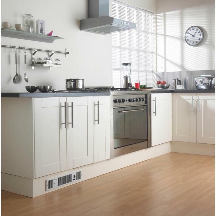

Ik ben mijzelf ook aan het oriënteren op een nieuwe keuken en liep tegen hetzelfde aan. Zelf dacht ik aan plintverwarming, die werkt op cv-water en past onder je keukenkasten.
Afbeeldingslocatie: https://tweakers.net/i/hPCEpgwTA98sEu2xFWfX71_WUUc=/full-fit-in/4920x3264/filters:max_bytes(3145728):no_upscale():strip_icc():fill(white):strip_exif()/f/image/tyiIrDazvKcTO8zqGzPbyVuH.jpg?f=user_large
Iedereen die dat heeft zegt dat het herrie maakt en gebruikt het daarom niet
