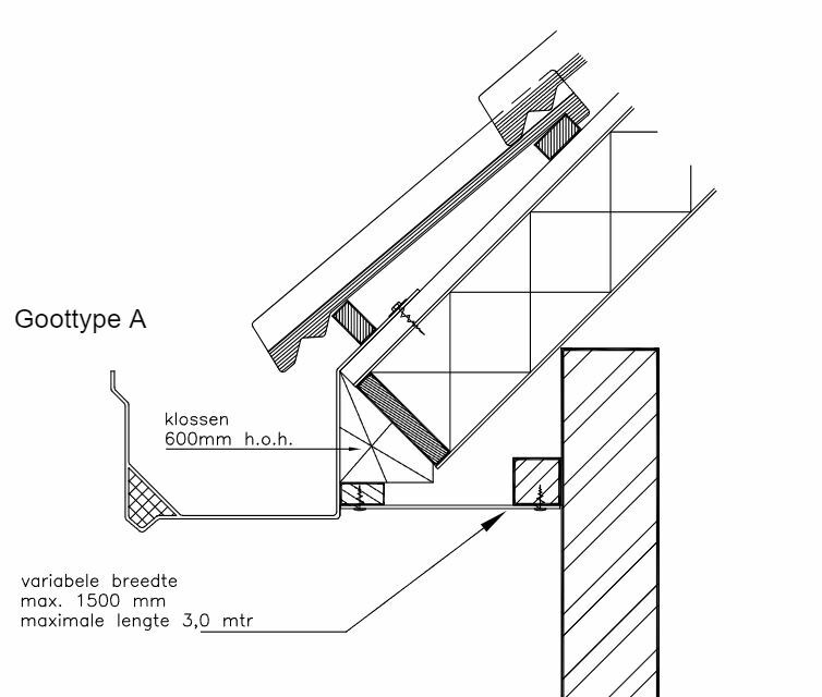

Je kunt zo'n vogelschroot gewoon aan de gevel schroeven natuurlijk, zodat ze er niet meer tussen kunnen komen, of je maakt het helemaal dicht (zoals hieronder).
Afbeeldingslocatie: https://tweakers.net/i/CA3A19CBVLBA5w-oy6uZ6DUpAvU=/full-fit-in/4920x3264/filters:max_bytes(3145728):no_upscale():strip_icc():fill(white):strip_exif()/f/image/euflRd5V4tphaUpTPUf3QrmM.jpg?f=user_large
