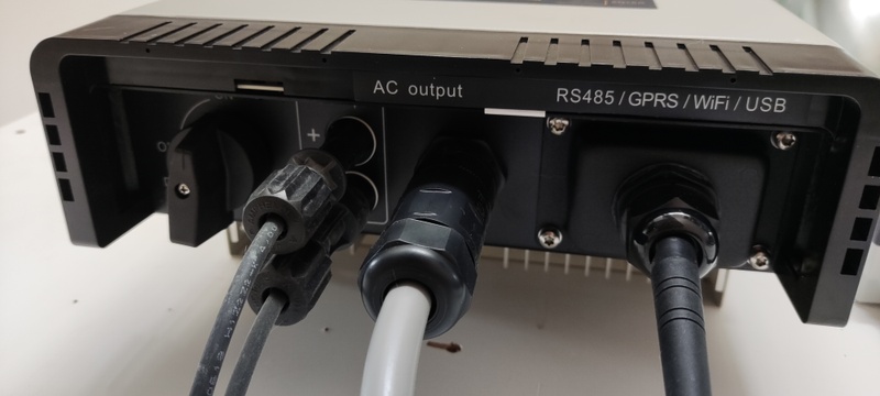

Als die omnik 2 trackers heeft kun je probleemloos 6 panelen aan dat ding hangen op je west dak. Op 60 graden liggen de pieken zo ver uit elkaar dat je door de dag heen 2 pieken in de opbrengst hebt.
@Ronald Dit vind ik wel een interessante gedachtengang en nog niet aan gedacht. Ik weet echter niet of mijn Omnik converter "2 trackers" heeft? Heb een foto gemaakt van de onderkant met aansluitingen: Afbeeldingslocatie: https://tweakers.net/i/hOWDY96WUfyUXznzp2cuyhpDUQU=/800x/filters:strip_icc():strip_exif()/f/image/DBIa8GTfGgcIPiR92hi62A8P.jpg?f=fotoalbum_large
Ik zie geen extra aansluitingen waar ik een extra DC string op kan aansluiten? Dat zou betekenen dat ik mijn omvormer moet vervangen zodat dit mogelijk word?
