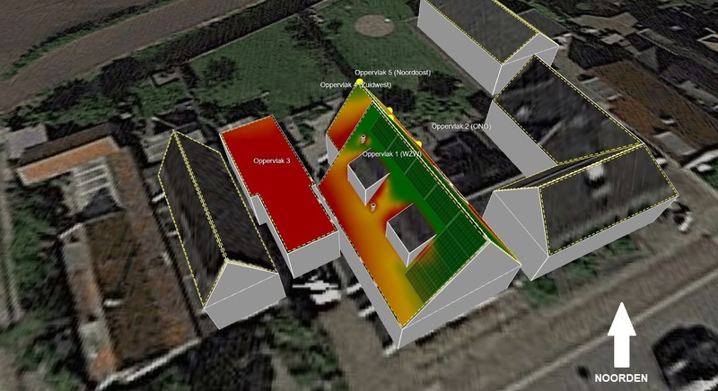

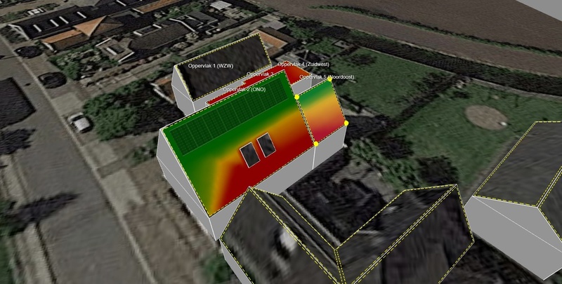

Over een aantal maanden gaan we onze oude schuur slopen en in een iets ruimer formaat terugbouwen. De afbeeldingen hieronder uit SUNNY DESIGN gaan uit van de nieuwe situatie. Gezien de ligging van de nieuwe schuur blijkt dit geen interessant dak te zijn i.v.m. de hoeveelheid schaduw van omliggende bebouwing. Daarom ben ik toch maar op zoek gegaan naar de meest ideale opstelling op het bestaande dak.

Beschikbare (dak)ruimte

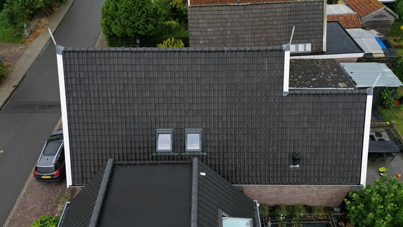

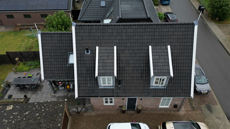

De pannenmaat heb ik opgemeten en o.b.v. de foto's geteld wat er op past. Dat verwerkt in SUNNY DESIGN. Het zichtbare deel van 1 pan is ongeveer 20cm breed en 30cm hoog.
Dak op west-zuid-west heeft een beschikbaar vlak van zo'n 10mx1,8m (tegen de nok aan) met nog een extra kolom op de zuidkant van zo'n 5,70m x 2m.
Dak op oost-noord-oost heeft meer ruimte maar ik zou hier graag nog wat reservering over willen houden ivm toekomstige dakkapel. Hier is ongeveer 10m x 2,70m beschikbaar.
Ik heb het nu gelijk verdeeld; op beide dakvlakken 8 panelen. Welke consequenties zou een ongelijke verdeling hebben als ik bijvoorbeeld meer panelen op de ONO-kant zou plaatsen? 2 verschillende omvormers bijv.?

Zie hierboven. Op mijn eigen dak 2 lessenaar dakkapellen. Omliggende bebouwing is een stukje lager dan de hogere delen van mijn dak. Relatief weinig schaduwverlies als ik het zo zie?
