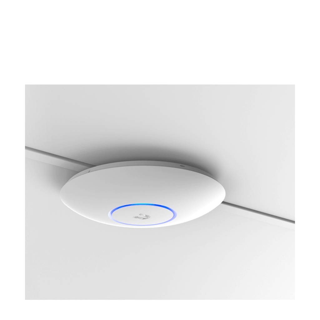

@d.castello Laat die buizen dan gelijk t/m het midden van het plafond op de diverse etages aanleggen met cat6 kabels, dan kan je de onderstaande accesspoint daar weer op aansluiten:

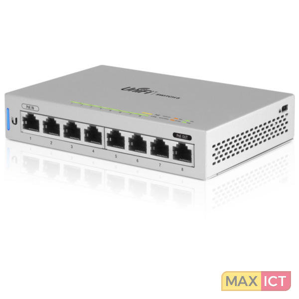

Unifi accesspoints. in de meterkast zorg je dan voor een switch met PoE poorten. Deze poorten geven naast het internet ook gelijk stroom door naar deze accesspoints (mesh zou je dan theoretisch niet eens nodig hebben).
Hier thuis haal ik op deze manier met gemak 280mbit up/down op alle verdiepingen, ook op 6 meter afstand met deur er tussen (waar nodig ligt een vaste UTP kabel, denk aan Xbox bijv. ivm downloaden van spellen of werk gerelateerde zaken). Met een Pro versie van deze dingen kan dat zelfs hoger zijn :) (1 gigabit internet verbinding hier)
Samen met een nette QoS (Quality of Service) die op auto staat, wordt alles mooi gedeeld. En mocht het nodig zijn dan kan ik het overrulen.
Afbeeldingslocatie: https://images.wehkamp.nl/i/wehkamp/16174391_eb_04/ubiquiti-networks-unifi-ap-ac-pro-access-point-wit-0810354023514.jpg?w=1024
