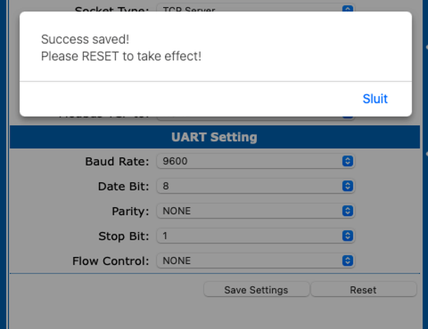

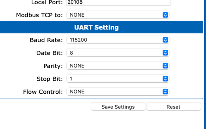

@19roland70 Kan je met screenshots laten zien wat je aanpast en waar je klikt en dat ook even in stappen beschrijven?
Alles kan stuk.
  • 19roland70
  • Laatst online: 10-10 19:15
remco_k schreef op vrijdag 19 augustus 2022 @ 19:14:
Afbeeldingslocatie: https://tweakers.net/i/QxD60qKRM84U1blksL-YKmuQTt4=/full-fit-in/4000x4000/filters:no_upscale():fill(white):strip_exif()/f/image/OdYAVySSzFX71cLtuv3fWmIN.png?f=user_large
Afbeeldingslocatie: https://tweakers.net/i/smnsBADuMufut8uwoDVL5MSGr8c=/full-fit-in/4000x4000/filters:no_upscale():fill(white):strip_exif()/f/image/Lphfcp7QTkNmefLMnlmtCivR.png?f=user_large
Ik heb de baudrate veranderd , gesaved .
Dan krijg ik te zien dat ik moet resetten , dit doe ik en dan staat de baudrate weer gewoon op 115200.
  • Septillion
  • Laatst online: 12:43
Septillion
Volgens mij bedoelen ze daar inderdaad gewoon reboot. De reset die ik op de achtergrond zie verwacht ik inderdaad van dat hij de instellingen weer op standaard zet.
