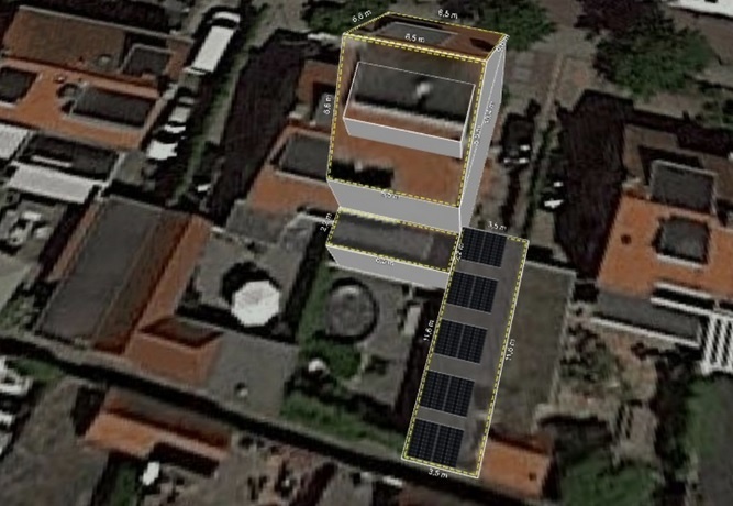

Het legplan
Afbeeldingslocatie: https://tweakers.net/i/5uHwRo-qqq6Uw7WP-yRJN2B6hTw=/full-fit-in/4000x4000/filters:no_upscale():fill(white):strip_exif()/f/image/UP07A0MDylFcWRnVyyFrlodC.png?f=user_large

Dit is het voorgestelde legplan door de mensen van de 2e offerte. negeer de "uitbouw" die je ziet. Dat is het zonnescherm wat blijkbaar is aangezien voor een uitbouw 8)7
Afbeeldingslocatie: https://tweakers.net/i/vCuBftQGsxv9QQ-aRMotXB9i4cY=/full-fit-in/4920x3264/filters:max_bytes(3145728):no_upscale():strip_icc():fill(white):strip_exif()/f/image/c94efECbsarppCyspXDwIzEF.jpg?f=user_large

Offerte 1 heeft tenminste nog voldoende fantasie om 1 rij te draaien.
Verder heeft @Rol-Co de spijker al op de kop geslagen

Ga beiden bedrijven verzoeken iets meer fantasie te hebben en ze helpen met jouw opmerking over de panelen Oost in portrait, west in landscape. Kijken waar ze mee terug komen.

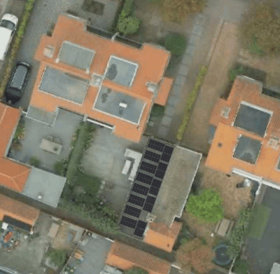

Afbeeldingslocatie: https://tweakers.net/i/Poi0E48Nb_eqlz3nFUa5ayw5wzg=/800x/filters:strip_exif()/f/image/AoOcPJxbNZCE9sQ4zTUAa9t5.png?f=fotoalbum_large
@The Druid Dit is wat ik bedoel. Ingetekend met Trina 400 (~170x110).
Als de installateur dat te krap vind: Jinko 370W van 103x170, dan past er 1 meer op oost.
Ingetekend met SolarEdge designer omdat ik daar 10x sneller in ben dan Sunny design.
5kW omvormer, bij voorkeur 3 fase, opletten met Vmpp en Vstart voor de string van 6
Wauw Ronald, super bedankt voor de moeite die je hier in hebt gestoken ! Ga dit zeker gebruiken.
