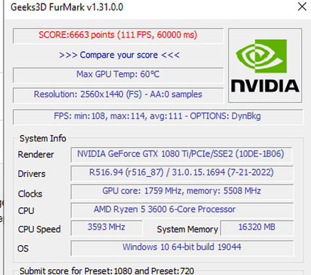

DDU is klaar, volgens mij werd heel Windows opnieuw geinstalleerd.
Net Furmark uitgevoerd, zie het resultaat.
Afbeeldingslocatie: https://tweakers.net/i/NjD5hxCzuUpLsmpBO2-LD95KEo4=/full-fit-in/4000x4000/filters:no_upscale():fill(white):strip_exif()/f/image/8b70ETpmtAdKC7WNU1OQ3U0v.png?f=user_large
edit: Net 10 minuten door Novigrad gerend in The Witcher III, een van de zwaardere gebieden in het spel. High settings, 1440p. Geen crash, kaart leek zo'n 40-43 graden.
Afbeeldingslocatie: https://tweakers.net/i/jGZmISLjBRPCjGpzaPg_Wqsvfzg=/800x/filters:strip_exif()/f/image/0A9J9mURaVpHjgqbXSrq9Szt.png?f=fotoalbum_large

  • The_BoKmeester
  • Registratie: Februari 2022
  • Laatst online: 16-03-2024
Westland1940 schreef op woensdag 17 augustus 2022 @ 22:21:
40-43 gr? Waarom zegt Furmark dan 60 gr? (is ook OK, deze temperaturen lijken me prima, 60gr onder full load is OK lijkt me.)
Dan rijst de vraag, gebeurt dit dus allleen in Skyrim? Of ook nog in andere spellen?

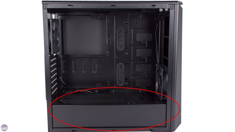

Net de kast opengemaakt. Helaas zit de voeding in een soort apart gedeelte die ik niet open krijgen, dus ik kan niet 2 losse kabels naar de GPU krijgen.
Iemand anders nog ideeën?

Afbeeldingslocatie: https://tweakers.net/i/dkWdEq9uiqG630e0VsQozVSBbh4=/800x/filters:strip_exif()/f/image/sKEDZ7eqMyBkPqzgOnt8azWB.png?f=fotoalbum_large
  • verbanon
  • Registratie: Juni 2017
  • Laatst online: 22-08 01:33
damn dat stond al uit? Running out of ideas here :p
Ja Vortex is super goed, gebruik die zelf ook voor Skyrim.
En je GPU is echt een goeie en niet overclocked af fabriek dus downnclocken zal niet veel effect hebben denk ik maar je kan het proberen.
btw als je is tijd hebt: post je modlist is O-) heb er zelf al 92 maar altijd ruimte voor meer :D
Oh en anders test ik die ENB mod die je gebruikt zelf is op mijn Skyrim. Heb ook een 1080Ti. We kunnen zien of het ook crashed bij mij.
[ Voor 32% gewijzigd door verbanon op 20-08-2022 11:50 ]

Paar mooie mods in de lijst die ik zeker ga toevoegen. Bij mij werkt de ENB, ik heb geen crashed ook niet na verschillende transitions in en exterior.

Afbeeldingslocatie: https://tweakers.net/camo/5d0b479298383bb949220c2dd17bb29a7ca72dd2/?url=https%3A%2F%2Fi.redd.it%2Fqfwh3kboeyl51.png
Zelf zou ik graag willen weten of het echt alleen skyrim is of dat je een hardware probleem hebt. Ik zou eens Wildlands (gratis in gamepass) of The Division 2 gaan spelen. Die crashen in mijn ervaring vrij snel bij problematische hardware.

Ik heb volgens mij de Phanteks Eclipse P400 kast. Gisteren had ik al geprobeerd om bij de voeding te komen maar ik heb even geen idee hoe, dus ik kan niet bij het uiteinde komen van de kabels. De rest is makkelijk bereikbaar zoals de GPU etc.
Urm aan 2 kanten de zijkant eraf schroeven. Voorkant cover hoef je meestal niet weg te halen. Je gaat dan aan de voedingskant via de andere kant van de kast.

@sdk1985 Voordat ik eraan begin wil ik zeker weten hoe ik daar kan komen. Je hebt meerdere soorten P400 kasten maar ze lijken veel op elkaar. Dat rood omcirkelde is dus waar de voeding zit, helemaal afgesloten. Ik kon echt niet uitvinden hoe ik daarbij kwam.
De andere kant van de kast, het andere side panel.... Daar is het open. Dan hoeft de zwarte kap er niet af.

sdk1985 schreef op zaterdag 20 augustus 2022 @ 15:50:
Even op de mobiel...
Dit zie ik nu, ik kan er als nog niet bij. Geen idee wat ik hiermee kan doen.
