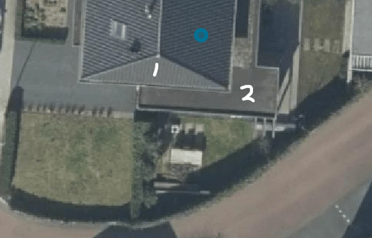

Hi allemaal, onder het motto 'beter laat, dan nooit', ben ik mij ook aan het orienteren op de aanschaf van zonnepanelen. Ik ben een redelijke leek hierin, dus op zoek naar jullie advies, tips.
Offertes zijn opgevraagd, maar waar zou ik nu al op moeten letten?
Foto's
Plaatsing lijkt mij mogelijk op het schuine dak (1) en platdak garage/bijkeuken (2).
Foto lijkt wat vertekend, maar platdak garage/bijkeuken is een rechthoek.
Afbeeldingslocatie: https://tweakers.net/i/Wr5jzSUjeZNylFFPiJMeNHv1QH4=/full-fit-in/4000x4000/filters:no_upscale():fill(white):strip_exif()/f/image/IZaMyxC9KJubhNaynEWd0MnL.png?f=user_large
Beschikbare (dak)ruimte
Dakhelling schuin dak is 50 graden. Platdak garage/bijkeuken is 0 graden.
Op het schuine dak kunnen 10 panelen, het platdak kent een afmeting van 9x3 meter met een opstaande rand van 25cm.
Schaduw
Niet van toepassing aan de achterkant (zonsopkomst), zijkant en voorkant (zonsondergang).
De zijkant van de woning ligt dus pal op het het zuiden.

Waarom alleen panelen op Zuid en platte dak en geen panelen op de andere schuine daken in een oost-west opstelling?

Je lange contract beschermt je niet tegen het afbouwen van de salderingsregeling in 2025, Oost en west (en zuid) is beter om zo veel mogelijk voor de meter te verbruiken.

Mee eens , iedereen kijkt naar zuid voor panelen voor de hoogste opbrengst. Maar ja de meesten van ons zijn niet thuis overdag. Oost West zal je langer en eerder van stroom voorzien. En jij kan zelfs alle 3 zijden benutten dat is pas fijn! Dus een mix zou je na 2025 veel voordelen bieden.
