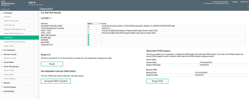

Beste,
Ik heb overlaatst via een veiling site mijn eerste server aangeschaft. Hij blijkt defect te zijn en probeer nu te achter halen of ik het moederbord moet vervangen of ik toch iets zelf kan herstellen.
Ik heb 2 problemen:
1) Ik krijg de melding dat de flash/sd card nand een fout heeft. Ik heb de instructies gevolgd om deze te formateren en iLO te resetten, daarna power off (kabel uitgetrokken) en terug opstarten. De eerste keer ging die melding weg. Maar na een paar keer weer opstarten is die terug gekomen.
Melding: "Embedded Flash/SD-CARD: Embedded media initialization failed due to media write-verify failure." of "Embedded Flash/SD-CARD: Embedded media initialization failed due to media is in write-protected state."
Ik heb firmware 2.8 geinstalleerd. En bios was ook geupdate.
2) Toen ik een OS wou installeren en eerst een logical drive wou aanmaken, kreeg ik na het selecteren van de drive(s) en raid option daarna enter en F8 om te bevesitigen, volgende error melding. "configuration error, fatal error has occurred, command 5."
Ik kan geen logical drive aanmaken en dus ook niet een OS op de juiste manier installeren. Na installatie, boot de server nooit naar de OS.
Wat zijn mijn mogelijkheden/opties? Enige advies is welkom.
Groeten,
SvenAfbeeldingslocatie: https://tweakers.net/i/wmfx4e5JBjoaCa-xHs8CAFVoSa8=/800x/filters:strip_icc():strip_exif()/f/image/U9BRv5nb2Y4ZxWWp8UO8bGud.jpg?f=fotoalbum_large
Afbeeldingslocatie: https://tweakers.net/i/JVWcJKohJkYH1MmaEdQuffNZudk=/800x/filters:strip_exif()/f/image/nQqMk9RoDw5e9Q7VIFStG7Id.png?f=fotoalbum_large

Ik ben bang dat je 2 problemen hebt
Je onboard SD kaart. Ik heb daar vaker problemen mee gehad icm een G8/G9 Uiteindelijk SysB vervangen of zo laten.
Je kunt deze oplossing proberen:
Advisory: (Revision) HPE Integrated Lights-Out 4 (iLO 4) - How to Format the NAND Used to Store AHS logs, OneView Profiles, and Intelligent Provisioning
En je hebt zo te zien een SAS error op je controller.
Ik denk dat beide meldingen niet direct iets met elkaar te maken hebben, en dat je veel pech gaat hebben......
  • tazzdevil
  • Laatst online: 11-09 20:37
Dit is een bekend ilo 4 probleem, als het embedded flash memory van de ilo stuks, werkt ook het SD card slot niet meer. En zo te zien is ook de interne raid (p420i) controller overleden

Ik denk het ook dat het 2 verschillende problemen zijn. De uitleg via de link, dat heb ik al meerdere keren geprobeert. De eerste keer was het gelukt en bleef het tijdelijk weg. Maar uiteindelijk terug gekomen.
Ik vrees ervoor dat het een nieuw moeder bord word.
