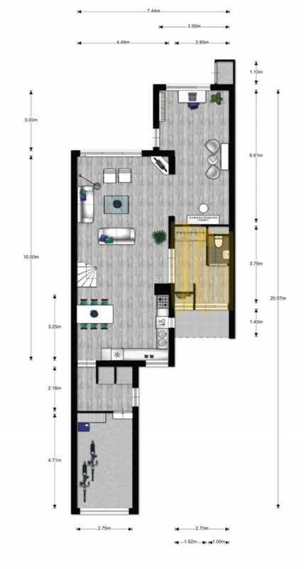

@Erwin : watermeter zit in de kruipruimte bij de voordeur. Maar de kruipruimte is dus echt 100% afgesloten en geïsoleerd.
Het gaat dus om de gele ruimte hieronder. Het kleine hokje links in de hoek is de meterkast. Rechts aanpandig is het huis van de buren.
Waar ik eigenlijk echt naar op zoek ben is een professional die zaken kan uitsluiten en de oorzaak kan (laten) oplossen.
