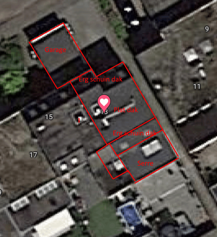

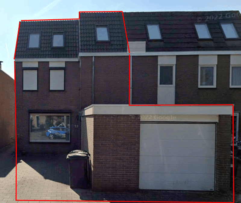

Foto's van de situatie:
Afbeeldingslocatie: https://tweakers.net/i/fp-8RHpobdUTcvzYcfJ9ItXCihg=/800x/filters:strip_exif()/f/image/ga0YRGwLT0L1gpIdk5eQsVy6.png?f=fotoalbum_large
Voorzijde. Goed te zien dat schuine dak erg schuin is en geen voorkeur geniet.

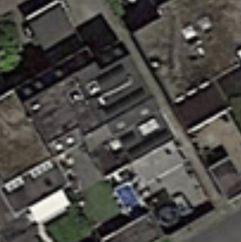

Bovenzijde:
Afbeeldingslocatie: https://tweakers.net/i/7DiYTFtgnpsYqQgSAwXW_ZyYszA=/x800/filters:strip_exif()/f/image/cZbmryyHrjDi5sSJulOzIuTZ.png?f=fotoalbum_large
Platdak met door de meeste leveranciers een 6-8 panelen gelegd. De uitdaging zit hem in de airco die op het dak staat. Ik kan er niet komen (want veel te hoog) en kan niet inschatten of de kabels die er liggen dik en echt in de weg liggen alsmede de airco unit verplaatst kan worden...
Beschikbare (dak)ruimte
Plat dak een paneel of 6-8
Serre misschien 3, maar zal gedurende de dag meer schaduw krijgen.
Garage plek, maar meeste last van schaduw of krijgt pas later op de dag zon.
Schaduw
Plat dak geen, behalve de airco unit.
Serre en garage uiteraard wel van het huis.

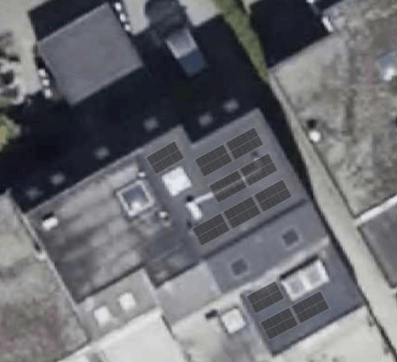

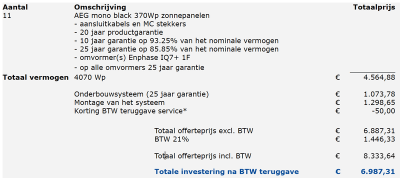

Offerte 1. De enige die in de basis op de garage panelen legt:
Afbeeldingslocatie: https://tweakers.net/i/_QCuYn-2SASNV6XcyerdrvFHrJE=/full-fit-in/4920x3264/filters:max_bytes(3145728):no_upscale():strip_icc():fill(white):strip_exif()/f/image/Qw8KMH30208R1jdUK2EflsEL.jpg?f=user_large
Afbeeldingslocatie: https://tweakers.net/i/Y_ID4jhi8nmr6g_4bTgkD4h2qxs=/800x/filters:strip_exif()/f/image/0dnoWtKXLJOTE0bGpXUaKGFw.png?f=fotoalbum_large
Prijs per wattpiek: € 1,72 (op basis van 11 x 370 Wp = 4070Wp )
Prijs per wattpiek: € 2,19 (op basis van verwachtte opbrengst 3187 Wp)

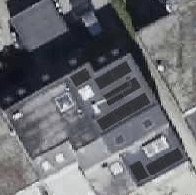

Offerte 2:
Afbeeldingslocatie: https://tweakers.net/i/qIpfrQhr1Y9vgUSgi-VO-2cifRg=/800x/filters:strip_exif()/f/image/KRaIoxV4nE2OO1Oa5VM2Ms4q.png?f=fotoalbum_large
Afbeeldingslocatie: https://tweakers.net/i/qIl_3ZaaoQLSQ_OCuxwe7VCqEjU=/800x/filters:strip_exif()/f/image/5xe4AyVeE6nhg0miqiJyES8a.png?f=fotoalbum_large
Prijs per wattpiek: € 1,84 (op basis van 10 x 400 Wp = 4000 Wp)
Prijs per watt: €2,07 (op basis van maximale opbrengt van 3542)

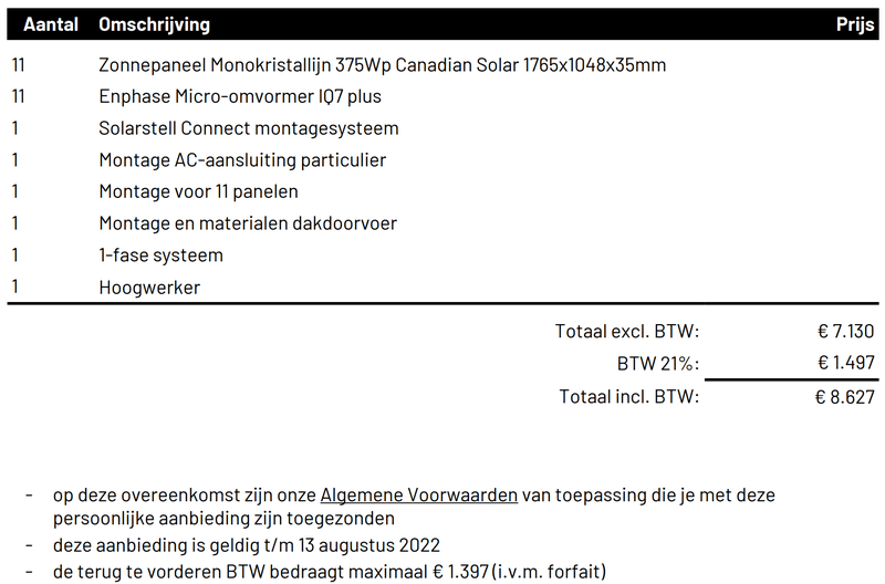

Afbeeldingslocatie: https://tweakers.net/i/iMTON_aCLJhruTJBCvJj0RIwwJ4=/800x/filters:strip_exif()/f/image/TF0aoiC3So3iWe8FdOUL1DIl.png?f=fotoalbum_large
Afbeeldingslocatie: https://tweakers.net/i/6pVKEKjx29sp8XyW9ujRCvvExVg=/800x/filters:strip_exif()/f/image/LsgeuS3wDXN3xqd0iwZwZTDF.png?f=fotoalbum_large
Prijs: €8627 - €1397 = €7300
Prijs per wattpiek: €1,77 (op basis van 11 x 375Wp)
Prijs per wattpiek: €1,84 (op basis van opbrengst 3968)

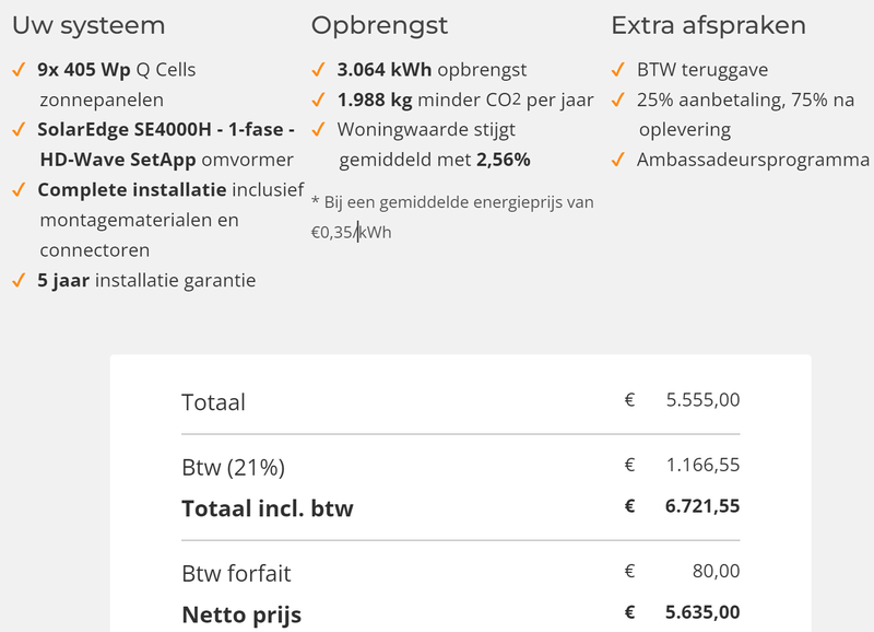

Prijs per wattpiek: € 1,55 (op basis van 9 x 405Wp = 3645)
Prijs per wattpiek: € 1,84 (op basis van opbrengst 3064)

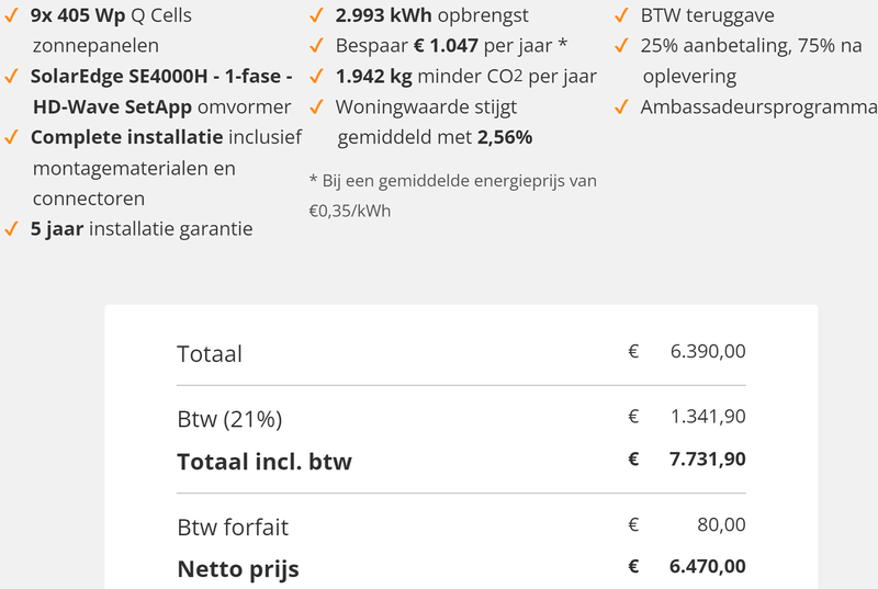

Offerte 5:
Afbeeldingslocatie: https://tweakers.net/i/PlZtNyfn3ZSwTy5189vE5wbqKPM=/x800/filters:strip_exif()/f/image/uoH2GWgKS6bz31UwpPBhEodi.png?f=fotoalbum_large
Afbeeldingslocatie: https://tweakers.net/i/Zp1bzbNE_mn9fsPUSurLmCjmejo=/800x/filters:strip_exif()/f/image/TQgCMK5Jtoa6T8MSAXAUOquk.png?f=fotoalbum_large
Prijs per wattpiek: € 1,78 (op basis van 9 x 405Wp = 3645)
Prijs per wattpiek: € 2,16 (op basis van opbrengst 2993)

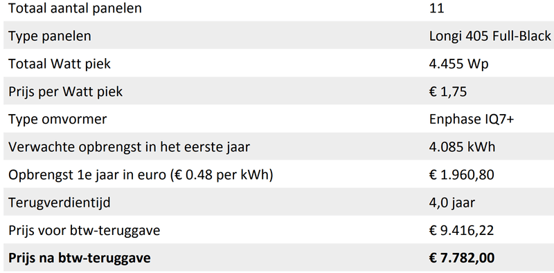

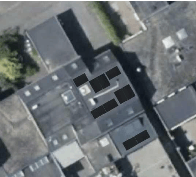

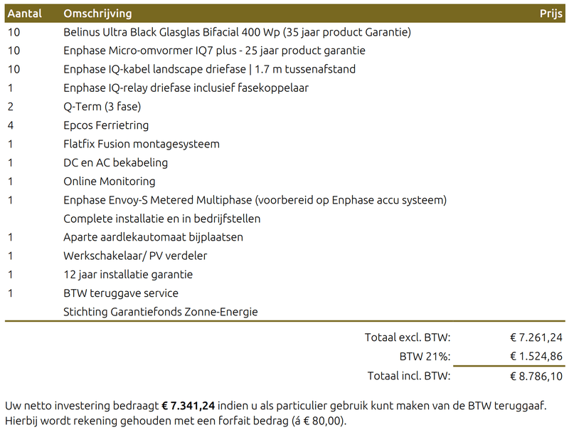

Offerte 6:
Afbeeldingslocatie: https://tweakers.net/i/8FMIb86v6KwON7r-k5cZHtNs3yE=/full-fit-in/4000x4000/filters:no_upscale():fill(white):strip_exif()/f/image/iSxTwFBUiihA8RsLmPX6MEEV.png?f=user_large
Afbeeldingslocatie: https://tweakers.net/i/Ktlt2kSGOVXnDgXphyM2kBtBhEw=/800x/filters:strip_exif()/f/image/ZlEDY6Vpe5erNSRJfPr5dRRK.png?f=fotoalbum_large
Prijs per wattpiek: € 1,75 (op basis van 4455)
Prijs per wattpiek: € 1,91 (op basis van opbrengst 4085)

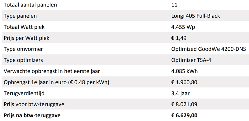

Offerte 7:
Afbeeldingslocatie: https://tweakers.net/i/_6HnKwSnOwWAiYauyI9EKDDmu6g=/800x/filters:strip_exif()/f/image/HvOA0TWrONbwQ2otLvJWfx4A.png?f=fotoalbum_large
Afbeeldingslocatie: https://tweakers.net/i/x1cB9HVEqEaYlsEHgMa9IFwA-MQ=/800x/filters:strip_exif()/f/image/IES861ysW7Rrjdzzy2P2dETy.png?f=fotoalbum_large
Note: 3 optimizers voor de panelen op de Serre. Dus niet voor álle panelen.
Prijs per wattpiek: € 1,49 (op basis van 4455)
Prijs per wattpiek: € 1,62 (op basis van opbrengst 4085)

Wanneer er een verwachtte opbrengst werd vermeld heb ik die er bij genomen, geen idee hoe betrouwbaar die is. Soms wijkt die echter best veel af zoals bij de AEG uit offerte 1 (4070 > 3187)
Offertes met alleen een centrale omvormer hebben denk ik niet de voorkeur gezien het deel panelen wat sowieso in de schaduw komt? 1 vs 3 fases: Volgens ons gaat 1 fase voldoende zijn. Praktisch gaat er niet heel veel extra ruimte te vinden zijn en is ons verbruik er niet naar om er nog 3-5 bij te leggen.
De laatste twee offertes (zelfde bedrijf) ogen vrij sterk of zit ik er naast?
