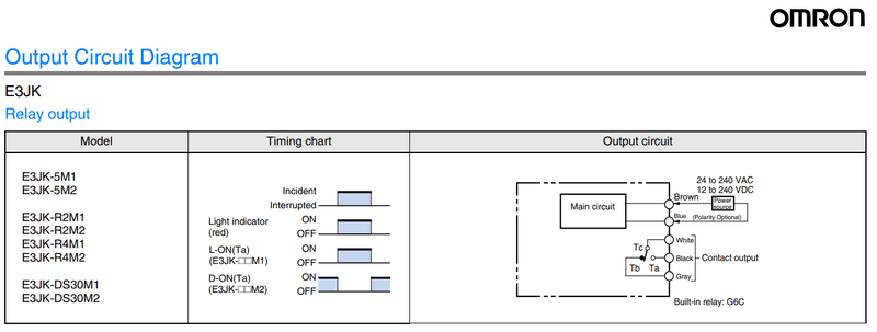

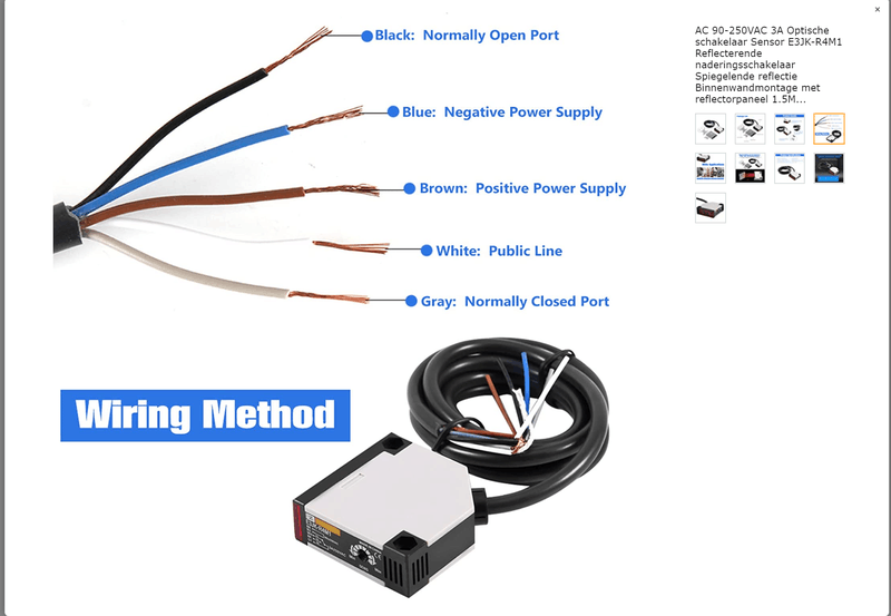

  • Cheesy
tweakmember schreef op donderdag 25 augustus 2022 @ 10:57:
ik heb dus nou deze besteld maar kom tot de ontdekking dat er helemaal geen gebruiksaanwijzing aanwezig is. 8)7 Dus ik heb geen idee hoe ik dat ding moet installeren. :(
Zit mijn suf te zoeken maar kom er niet uit.
Iemand een idee?
Afbeeldingslocatie: https://tweakers.net/i/EihimEbHbf5pIkoHL4j4PmYsqD0=/800x/filters:strip_exif()/f/image/3k53YYN30QL9s9Ey6nF681QG.png?f=fotoalbum_large
https://www.tme.eu/Docume...1f33d3f660510f98/e3jk.pdf
Afbeeldingslocatie: https://m.media-amazon.com/images/I/612kWopyHuL._SL1500_.jpg
[ Voor 5% gewijzigd door Cheesy op 25-08-2022 11:06 ]
Iemand een idee?
Bruin en blauw is fase en nul.
Wit doet samen met zwart en grijs de no/nc dus die zet je tussen de signaallamp / zoemer oid.
(Als alles gewoon 230v is: wit knoop je aan de fase, en zwart breng je naar de signaallamp, aan de lamp knoop je een 0)

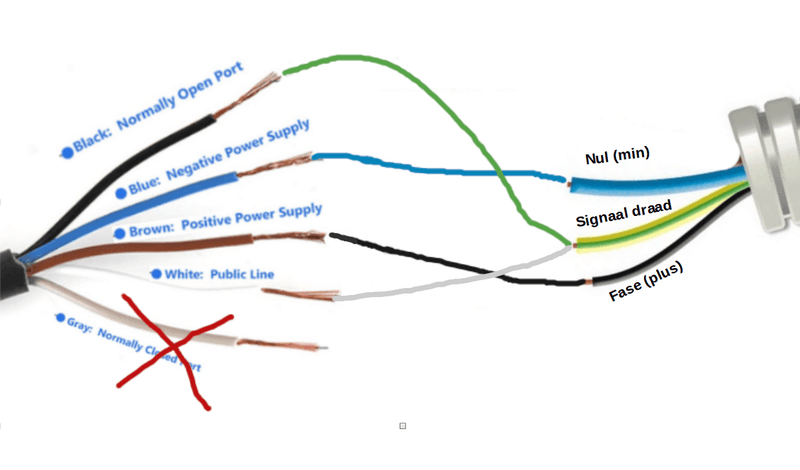

  • tweakmember
  • Registratie: Februari 2018
  • Laatst online: 31-08-2023
teacher schreef op donderdag 25 augustus 2022 @ 12:05:
mijn kennis kwa elektriciteit gaat niet verder dan plus min en aarde.
anyways, de bewegingsmelder die nu dus als oprit verklikker dient is dus aangesloten aan blauw, zwart en geel/groen draad. Dus plus, min en aarde.
ik had gehoopt dat ik gewoon weg de bewegingsmelder eraf kon halen en dan dat laser-ding in de plaats kon doen. En dus dat laser-ding kon aansluiten aan de blauw, zwart en geel/groen draad.
Ik krijg steeds meer het idee dat dit niet kan. klopt dat?
ook die draadjes van dat laser-ding zijn erg dun, daar kan toch nooit 220/230V doorheen gejaagd worden?
[ Voor 6% gewijzigd door tweakmember op 25-08-2022 14:57 ]
  • hjtuinenburg
  • Laatst online: 13:16
Dat zou wel moeten kunnen hoor.
Als het goed is gaan nu blauw (neutraal) bruin (fase) en geel (aarde) naar je bewegingsmelder. Vanuit daar gaat de stroom door met blauw, zwart (schakeldraad) en geel.
In de nieuwe situatie gaan blauw en bruin naar je laser-ding. Blauw aan blauw, bruin aan bruin en wit.
Blauw gaat dan ook verder naar je lamp, samen met de zwarte draad. Ook de gele draad kun je verder laten lopen naar je lamp. Hoop dat het duidelijk is zo?
Qua dikte van de draden, normaal verlengsnoer is ontworpen op 10 A dus ongeveer 2300 Watt.
Een normale lamp verbruikt veel minder, dus kan de bedrading ook dunner. Het relais in de schakeling kan iig minimaal 8A aan volgens de datasheet.
[ Voor 20% gewijzigd door hjtuinenburg op 25-08-2022 15:42 ]
  • teacher
  • Laatst online: 14:06
teacher
Dysgaf!
Doe eens een foto van hoe het nu aangesloten is?
Je hebt 4 draden nodig:
Fase
Nul
Aarde
Schakeldraad.
Zoiets zal je nu ook hebben.
Maak ook ff foto van hoe het binnen aangesloten zit.
[ Voor 28% gewijzigd door teacher op 25-08-2022 17:03 ]

ok ik heb even nagevraagd hoe de bewegingsmelder precies is aangesloten gezien ik dat niet zelf hebt gedaan
De bewegingsmelder zit aangesloten op 3 draden.
1: zwart = plus
2: blauw = min
3: geel/groen word gebruikt als "signaal draad" wat de lamp aan/uit schakelt.)
Dus nou is de vraag. Welke kleuren draden van dat laser-ding moet ik aansluiten op de 3 bovenstaande draden? Dat laser-ding heeft 5 draden. :?

De aardedraad als schakeldraad... das lekker beunen.
We gaan het overigens geen plus en min noemen, maar fase en nul.
Je sluit gewoon de fase en nul aan op de verklikker:
Zwart op de bruine van de verklikker; dit is de fase
Blauw op de blauwe van de verklikker; dit is de nul
Nu pak je de witte draad van de verklikker en die sluit je aan bij de fase (dus zwart/bruin)
Nu pak je de zwarte draad van de verklikker en die sluit je aan op je aarde/signaaldraad. (Let op, zodra er en auto langsrijdt wordt dit dus een fase, een "plus" zeg maar)
De lamp krijgt dus het signaal over de aardedraad en de andere kant van de lamp is een blauwe nul. Die lamp mag geen dikke 100watt pit zijn, maar max 60, liever nog lichter dus.
Geef wel even aan beide zijden met de goede kleur tape aan (zwart dus) dat de aardedraad een schakeldraad is.
De grijze draad van de verklikker gebruik je niet maar isoleer je goed. Daar staat namelijk spanning op als er geen auto langsrijdt.
Simpelgezegd: dat verklikkertje is een soort van wisselschakelaar. De witte draad wordt intern verbonden met zwart of grijs zodra er wel of geen auto in de straal staat.

teacher schreef op zaterdag 27 augustus 2022 @ 23:40:
Deze vind ik verwarrend.
bedoel je het zo? nee toch?
Afbeeldingslocatie: https://tweakers.net/i/SuTf9meUGuPXF21_-QrJ5SEvkpI=/full-fit-in/4000x4000/filters:no_upscale():fill(white):strip_exif()/f/image/d4O3bY30p0JkK52m928if5g7.png?f=user_large
  • teacher
teacher
Dysgaf!
Ik bedoelde de fasedraad, dus de zwarte vanuit het huis die je op de bruine hebt geknoopt.
De zwarte draad van de verklikker gaat naar de groen/gele.
Afbeeldingslocatie: https://tweakers.net/i/8okYvy9LiMrZYDKLF_C03vUpBZ0=/full-fit-in/4920x3264/filters:max_bytes(3145728):no_upscale():strip_icc():fill(white):strip_exif()/f/image/eIhzXRVmC337RmsZ1utTRinl.jpg?f=user_large
Dat ding heeft zelf stroom nodig, (een fase en nul) en je hebt een stroompje nodig wat je naar de lamp kan laten sturen, dat is de witte en zodra er een auto komt stuurt die de stroom door naar de zwarte en die gaat via je groen/gele draad naar de lamp.
[ Voor 19% gewijzigd door teacher op 29-08-2022 19:31 ]

Je kan eventueel ook de zwarte draad verbinden met de bruine, en dan de witte met de geel/groene.
Dus gewoon zwart en wit omwissel, dan krijg je in ruststand geen spanning op de grijze draad.

"fijn" nou zeggen 2 mensen 2 verschillende dingen.
Dus @teacher wil het zo
Afbeeldingslocatie: https://tweakers.net/i/b5aNW3khugAPY-Pp8fW6NvsOemY=/800x/filters:strip_exif()/f/image/H4bZnxCdjPS8XxPZEyVrARDM.png?f=fotoalbum_large
En @Marco wil het zo.
Afbeeldingslocatie: https://tweakers.net/i/XGLep42sQtOdsCDlxILipt6T4ZQ=/800x/filters:strip_exif()/f/image/sBqwOSPYMMB277Zo4mQQEZSi.png?f=fotoalbum_large
Klopt dit ?
  • Xander
  • Laatst online: 12:56
Nee dat is niet wat @Marco voorstelt. Hij bedoelt gewoon hetzelfde als @teacher maar dan aan de linkerkant zwart en wit verwisseld.
Allebei de opties gaan werken.
Allebei de opties, en de oude situatis, zijn trouwens niet volgens geldende normen, de groen/gele draad mag namelijk niet worden gebruikt voor iets anders dan aarde. Er ligt dus eigenlijk gewoon een verkeerde kabel.
  • Marco
  • Laatst online: 20-09 17:50
Excuses voor het zaaien van verwarring... O-)
@Xander heeft gelukkig prima verwoord wat ik bedoelde, en dat is inderdaad aan de linkerkant zwart en wit omwisselen waardoor er op de grijze draad nooit spanning kan komen.
Maar hou voor het gemak de tekening van @teacher maar aan om misverstanden te voorkomen.
En inderdaad is het uit den boze om een aarde-draad te gebruiken als schakeldraad.
