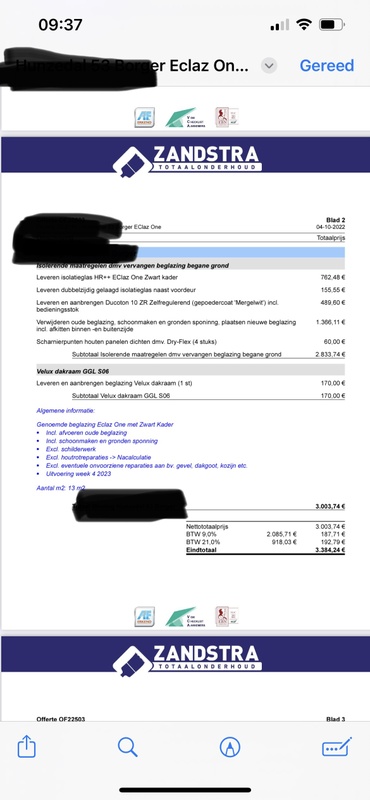

We hebben een offerte liggen voor Eclaz one ug1.0 (hr++) ramen. Onze huidige ramen in de woonkamer hebben dubbelglas uit 1979 en die willen we dus vervangen. In 3 van de nieuwe ramen komt er ventilatie rooster (luchtvochtigheid is te hoog in de woonkamer omdat er geen ventilatie is) en dat gaan we zo oplossen. Maar ik begrijp dat jij niet zo enthousiast was over ventilatie roosters?
Situatie: woning uit 1974, spouwmuur isolatie, dak- vloer isolatie, vloerverwarming. Ventilatie badkamer.
Beglazing: woonkamer (3 ramen) voor en voordeur (2 kleine) is dubbelglas 1979
Keuken (klein raam dubbelglas 1979)
Schuifpui (2 grote ramen) hr++ 2007
Slaapkamers kunstof kozijnen met hr++ (2005)
Zolder velux hr++
Alle niet HR++ ramen gaan we vervangen. Is dit een redelijke offerte?

@cypress3d Je zult op één of andere manier moeten ventileren. In volgorde van wenselijkheid:
- WTW balansventilatie
- Decentrale WTW balansventilatie
- Mechanische ventilatie + roosters of ramen met kierstand
- Natuurlijke ventilatie met roosters of open ramen
Als WTW balansventilatie niet op je lijstje met mogelijkheden staat en je nog niet toe bent aan nieuwe kozijnen is roosters je enige optie.

Bedankt voor je antwoord, maar is het een goede of geen goede optie om te overwegen om te ventileren dmv roosters in het raam?

Je plaatst voor veel geld zo goed mogelijk isolerend glas en vervolgens zet je een 'raam' (rooster) open...
Balans(WTW)-ventilatie krijg je ventilatie zonder (veel) warmteverlies. Goedkoop is het niet. Makkelijk te installeren in bestaande bouw ook niet echt. Maar het comfort is wel 10x beter.
