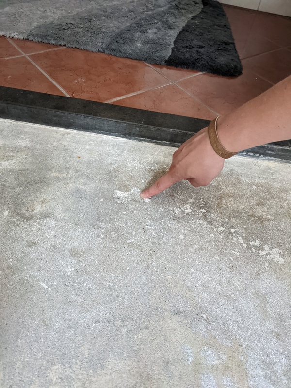

Wij gaan van tapijt naar PVC; althans, dat is het is idee. De vloer moet hiervoor egaal zijn, maar:
- ik weet niet precies hoe egaal
Bijvoorbeeld: is het mogelijk enkel de putjes te vullen, of is dat niet raadzaam en kan ik beter alles doen?
- ik weet niet, indien ik moet egaliseren, waarmee dat het beste kan en welke materialen verder nodig zijn.
Ik ben redelijk handig, maar heb dit nog niet eerder gedaan. ik ben bereid wat meer geld uit te geven als dat de kans van slagen vergroot.

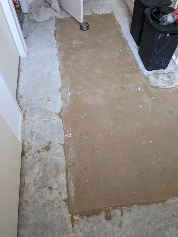

Ik heb al met alabastine lijmverwijderaar een deel van de tapijtlijm verwijderd. Ik weet dat schuren ook een optie was, maar ik had geen zin in lijmstof overal en wilde graag ook 'schoon beginnen'. Dan blijkt dat er putjes zijn.

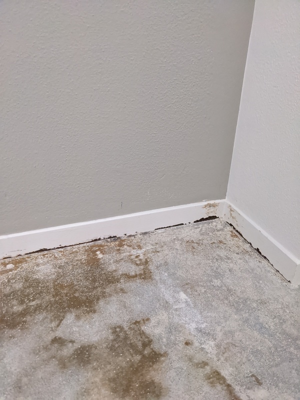

Ik heb al plinten aan de muur en heb eigenlijk niet zoveel zin die sterk aan te moeten passen. Zijn deze dingen nodig, of alleen voor bepaalde vloerbedekkingstypes?

Andersom: hoe dik wil je pvc laten leggen? Alles tot 4mm dik "eist" bijna een spiegelgladde ondergrond.

Als je PVC gaat lijmen, dan moet het helemaal glad zijn (vaak gebruiken ze dan egaline).
Maar als je voor klik-pvc gaat, dan kan je net als bij laminaat, gewoon een ondervloer gebruiken.
Soms is die ondervloer al ingebouwd maar die kan vaak max 1mm verschil overbruggen.

Schuren en dan egaliseren, degene die de vloer komt leggen gaat niets doen is de vloer niet 100% egaal is, elk korreltje zie je door de vloer heen (bij de dunne plakstroken uiteraard).
Verder: plinten verwijderen, rand stroken gebruiken en nieuwe plinten plaatsen, het resultaat wordt dan echt veel strakker.
Als je het doet en in een mooie vloer investeerd dan moet je het in 1x goed doen.

Egaline, vrij gemakkelijk aan te brengen. Het moet echt 100% glad zijn.
