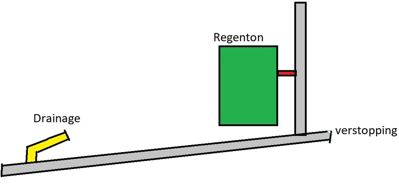

Ik kan mijn regenpijp niet meer vinden...
Wij delen de RWA afvoer naar de straat met de buren, 4 woningen komen bij elkaar onder hun tuin waarna het afgevoerd wordt richting het gescheiden RWA systeem van de gemeente. Ergens zit daar een verstopping, dat is zeker weten na mijn afvoer (want ik heb zelf alles vervangen). Helaas is dit een hardnekkige verstopping, de straat van de buren moet open maar dat willen ze niet, althans niet de komende maanden.
Uiteindelijk loopt alles wel weg maar erg langzaam. Ik merk het omdat mijn regenton automaat blijft vullen ook als de ton al vol staat.
Nu hebben wij ook flink wat water onder het huis staan (meestal 30 cm) en een muffe lucht in huis daarom wordt er binnenkort drainage aangelegd en daarna wordt eindelijk de vloer geïsoleerd. Dat drainage punt ligt lager dan de regenton maar wel verder weg van de verstopping en het gat van de drainage is op afschot.
Loop ik nu gevaar dat al het regenwater mijn kruipruimte in loopt, zolang de verstopping niet is opgelost?

Waarom die drainage überhaupt daarop aansluiten? Zelf drainage maken voor een kruipruimte lijkt me toch niet zo moeilijk. Waar woon je ongeveer en op wat voor grond zit je?

@Craven Het water moet toch ergens weg lopen?
Er zit op ongeveer een meter diepte een flinke taaie kleilaag. Daar staat een tweede laag (vals?) grondwater op. Maar ik durf niet te wedden dat hier door heen graven, daar de drainage slang naar te leggen en af te dichten met kiezels het probleem permanent oplost.

Ik bedenk mij net dat de tekening verkeerd is. De buis loopt juist af richting de ton naar de buren .
Zal het ook weer teruglopen naar de drainage of stopt het teruglopen bij de regenton?

nou zolang je ton blijft vullen terwijl hij vol zit is het waterpijl in het riool dus 1M boven het maaiveld.
Ga je in je kruipruimte de drainage erop aansluiten dan loopt gewoon je kruipruimte vol.
Water gaat naar de laagste opening in de buis.
Je kan een bedrijf inhuren met de buren samen die de leiding helemaal door kan spuiten.
en met een sonde kan uitpeilen waar exact de verstopping zit mochten ze hem niet kunnen doorspuiten.
Dan hoef je alleen maar een klein gat te spitten waar de blokkade zit.
