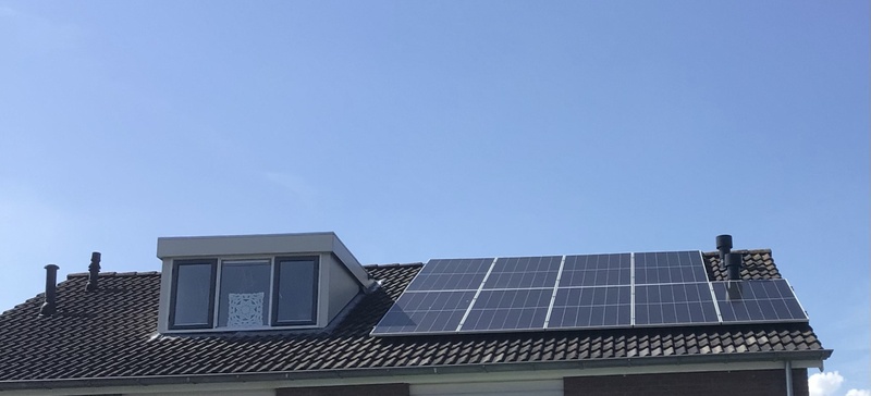

Wij hebben op ons dak 9 zonnepanelen liggen.
Ze liggen op het oosten met een hellingshoek van 35-40 graden.
Panelen zijn Longi 535w
Alles is in 1 string.
Leg richting portrait
Echter zodra de zon vanaf 13:00 en 13:30 aan de voorkant van ons huis komt staan ontstaat er schaduw waardoor het lijk alsof de zonnepanelen opbrengst in elkaar zakt.
Schaduw komt op het paneel links onder (dakkapel buren) en rechts onder (ventilatie buis doorvoer)
Zouden optimizers hier een oplossing voor zijn? Het is namelijk wel harde schaduw.
Zo ja wat raden jullie aan?
Omvormer is een Solax x3 6.0 g2
Ik heb geen idee als deze schaduw management heeft.

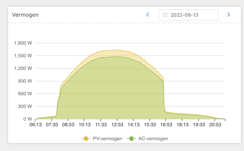

We hebben ook nog 4 dezelfde panelen op het platte dak liggen zelfde oriëntatie alleen dan een hellingshoek van 10 graden. Leg richting landscape.
Dit op een Solax x1 3.0 omvormer
Deze panelen presteren namelijk veel beter in verhouding.
pas vanaf half 5 zakt de opbrengst hier van in. Dan verdwijnt de zon achter de woning rond dit tijdstip
Zie laatste foto.

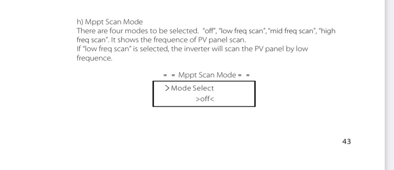

In de handleiding kom ik wel een functie tegen welke mij onbekend is.
Heeft dit iets met schaduw te maken?
Afbeeldingslocatie: https://tweakers.net/i/P7J4cRY98pra_WEuZBJhdQp9cfk=/800x/filters:strip_icc():strip_exif()/f/image/ib7ImemCEouhTrZIInv0naHI.jpg?f=fotoalbum_large

zonnepaneelxl schreef op zondag 14 augustus 2022 @ 15:18:
Ja. Als die nu off staat, kun je eens proberen die op on te krijgen en te zien wat er dan gebeurt.
Een optimizer doet niet heel veel en over het algemeen weegt het beetje extra opbrengst niet op tegen de kosten.
Overigens kost het MPPT scannen ook wat vermogen en kan het zijn dat het verlies nu weer niet opweegt tegen het verlies van het aan hebben, maar dat is uitproberen. (En daar waren juist de afgelopen paar dagen goed voor, maar misschien komen er nog weer zulke dagen, of in ieder geval vergelijkbare dagen, dat je geen appels met peren gaat vergelijken.)

Mpp scan op high zetten, dan eens kijken na een dag.
18950Wp🌞, Atlantic 270V3💧, Pana 5J🔥. Zendure 2400AC+ 11,04kWh🔋,Hyundai Kona 64kWh 🚗, Peblar Home ⛽, Maxima MPM 7L 🥐
  • AUijtdehaag
Zet de mppt scan maar eens op medium (of high) frequency, dan zal hij het wel beter doen.
Te vaak scannen kan wat energy kosten.
Hier wordt uitgelegd wat een mpp scan doet.
https://vimeo.com/722868618/1b1b98ad02
  • teacher
  • Laatst online: 13:09
teacher
Dysgaf!
Dan scant de omvormer op gezette tijden de string om te bepalen of er aanpassingen nodig zijn, bijvoorbeeld in het geval van schaduw. ;)
(Dit kan je doorgaans wel zien in je grafiek, daar zit dan een hupje/dipje in).
Zet hem eens aan ;)

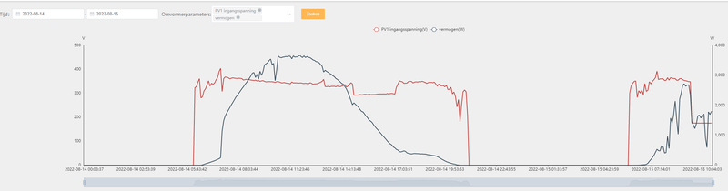

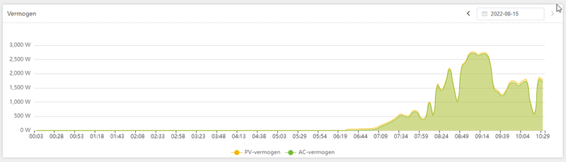

Het ziet er naar uit dan de MPPT Scanning op HIGH zetten niet het gewenste resultaat heeft.
als ik kijk naar gisteren 14-8-2022 en vandaag ziet het naar uit dat de opbrengst veel minder is als anders.

Wolken hebben een vrij stevig effect op de opbrengst;)
  • Señor Sjon
  • Laatst online: 15:40
Gisteren kwam vanaf het begin van de middag bewolking het land in. Ik kan ze zo terugzien. :P
Vandaag is geen land mee te bezeilen.
