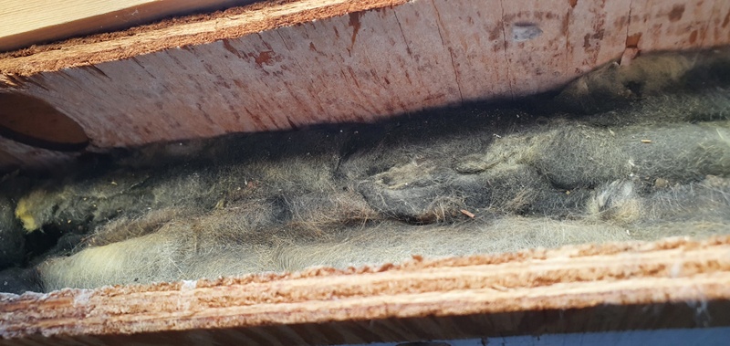

Hoe kan ik de isolatie van mijn schuine dak het beste aanpakken? Ik hoop dat jullie even mee willen denken?
Situatie: ik heb een schuin pannendak, tussenwoning is uit 1983. betondakpannen zijn aan vervanging toe want poreus oppervlak. Het dak onder de pannen en latten/regels bestaat uit 7,5 dik onderwerk, dat bestaat uit 5,5cm steenwol tussen 2 spaanplaten van 1 cm (totale R-waarde= 1,29 m2 K/W). Die spaanplaten zijn geverfd aan de binnenkant zo lijkt het. Ik heb wat foto's toegevoegd.
Eerste vraag: ik zie geen dampscherm of folie. Is dat niet raar? Werd dat in 1983 niet gedaan?
Tweede vraag: nu willen we de dakpannen sowieso al laten vervangen en vraag me af of dit het goede moment is om meteen extra isolatie aan te brengen. Ik begrijp dat er voor een totale R-waarde van 4 (die minimaal wordt aangeraden, en ook nodig voor ISDE-subsidie toch?) dan ca 6 cm dik PIR bijkomt (met Rd-waarde vam 2,7), waardoor het dak dan wel 6 cm omhoog komt, of we binnen 6 cm minder ruimte overhouden. Maar wat zijn nu precies de belangrijkste voor- en nadelen van extra isolatie aan de buitenzijde dan wel de binnenzijde. Ik zag al dat als we extra isolatie aan de buitenzijde laten doen dat we dan een overgangsprofiel nodig hebben met de 2 buren die dit niet gaan doen. Volgens mij krijgen we ook problemen met de gezamelijke dakgoot indien alleen ons het dak dikker/hoger wordt of zijn hier trucs voor? Aan de binnenzijde isoleren betekent het dat we veel werk krijgen om de binnenkant te isoleren en af te werken.
Derde vraag: en waar moet straks nu het dampscherm komen bij extra isolatie?
Vierde vraag: nog andere tips?

Is dat glaswol nog wel goed?

Ik zou dat glaswol lekker weghalen en er PIR renovatieplaten voor in de plaats leggen

Omdat dit een tussenwoning is lijkt het me niet makkelijk om bovenop het bestaande dakbeschot na te isoleren omdat de buitenzijde dan minimaal 6 cm hoger wordt, dit geeft hoogteverschillen met de buren op het dakvlak en bij de nok. Bij de dakgoot zijn ook aanpassingen nodig neem ik aan want het dak steekt verder uit. Ik vraag me af of dat wel gaat werken als je buren niet tegelijktijd mee doen. Hoe denken jullie daarover?
Andere optie is om het huidige dakbeschot deels te slopen (gaat om 5,5 cm steenwol + 1 cm multiplex) en dat te vervangen door 70mm PIR renovatieplaten incl tengels. Dan neemt de isolatiewaarde toe van 1,29 naar ca 3.2 maar zonder het dak te verhogen. Is dat evt. een goed alternatief?
