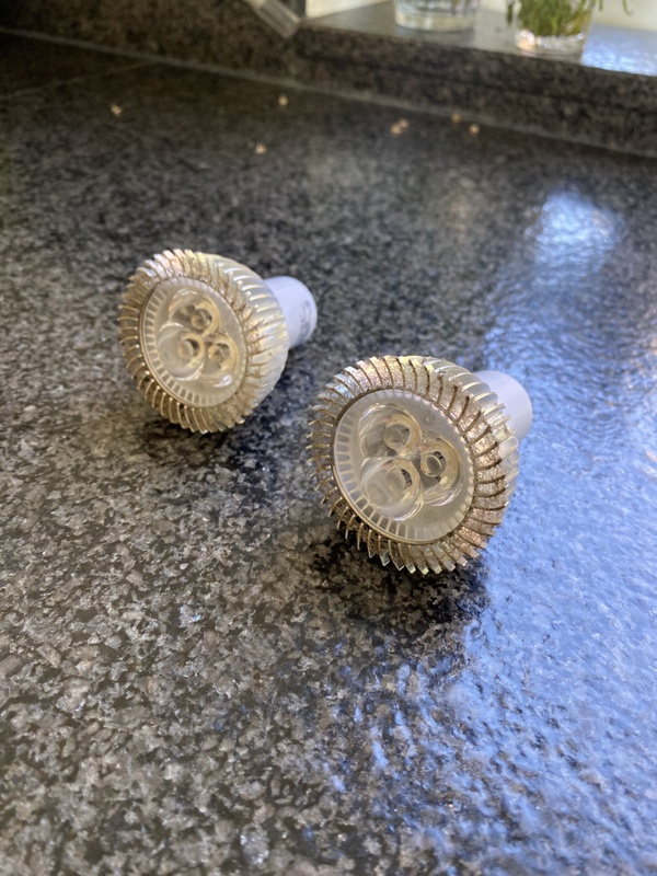

Lekker bezig guys. We hebben 6 led spotjes in de keuken. Het afgelopen jaar heb ik die allemaal, op 2 na, vervangen. Ik heb de twee oude eruit gehaald, en die voelden wel behoorlijk crispy tijdens het eruit draaien.
Toen de stroom er weer op, en ja hoor, de overige vier werken gewoon zonder dat er iets uitklapt! Ik ga nu denk ik eerst eens de aansluiting van die twee schoon stofzuigen en er dan nieuwe ledjes in doen. Hopelijk is dat voldoende. Anders moet ik de bekabeling van die twee gaan natrekken.

Hm bij nader inzien, deze zwartgeblakerde misschien beter meteen vervangen ipv testen? 🤪

Aansluiting vervangen (ik had er nog eentje liggen) en nieuw ledje erin gedaan. En alles werkt weer als vanouds.
Nogmaals thanks voor al het meedenken Guys, heel fijn! 👏🤩

Nice, maar wat ik me dan afvraag: hoe kan zoiets zomaar oververhitten / kortsluiting maken, en wil je nog steeds 6 van die dingen in je plafond hebben zitten?
  • torretje2012
  • Laatst online: 26-10 22:25
Randfiguur schreef op zondag 14 augustus 2022 @ 12:17:
Met de warmte van de afgelopen dagen + warmte wat spots van nature al produceren is het niet heel gek dat er eens de eeuwige jachtvelden opzoekt.
  • bvdbos
  • Laatst online: 26-10 14:07
torretje2012 schreef op zondag 14 augustus 2022 @ 15:11:
Het zal inderdaad niet aan de fitting liggen maar aan de elektronica in de lamp zelf.
  • torretje2012
bvdbos schreef op zondag 14 augustus 2022 @ 15:16:
Muah, je had ze ook in ceramieken fittingen kunnen doen... die smelten niet zo als plastic ;)
  • bvdbos
torretje2012 schreef op zondag 14 augustus 2022 @ 15:17:
Zo te zien is het een keramische fitting...
  • torretje2012
het midden op de foto lijkt gesmolten, iets wat ceramiek niet doet.
  • SinergyX
  • Laatst online: 10:14
SinergyX
____(>^^(>0o)>____
torretje2012 schreef op zondag 14 augustus 2022 @ 16:24:
Nee, dat lijkt zo, beide kanten hebben een 'droppel' vorm voor het indraaien/vastdraaien.
Geen idee welke temperatuur die dingen gaan, maar die draadjes ogen best 'dun' voor z'n spotjes.
  • BrZ
  • Laatst online: 16-10 20:56
BrZ
Die zwarte plekken zitten niet op de plek waar de pennen normaal zitten als hij vast zit. Zat die lamp er niet goed ingedraaid? Dan heb je slecht contact en gaat het wel erg heet worden.
  • Ramquin
  • Laatst online: 03-03-2025
Ramquin
Nu ook met icon!
Tja hij hangt in de keuken. Ik denk eigenlijk dat in er in de loop der tijd te veel stof/vet/damp in is gekomen van het koken. De andere zagen er allemaal nog wel netjes uit. We gaan ze nu meenemen in de jaarlijkse schoonmaak.
  • Sissors
Omgevingstemperatuur is gerommel in de marge. Dat is worst case eens 10 graden verschil.
Maar goed, dit gebeurd nou eenmaal weleens, slecht contact ergens gekomen.
  • Ivow85
  • Registratie: Oktober 2017
  • Laatst online: 08:38
De foto laat duidelijk een slecht contact zien.
In de fitting zit in beide gaten een metalen lip. Die moet tegen het pootje van de lichtbron aan veren als je de lichtbron er in draait. Dat lijkt hier niet helemaal goed zijn gegaan (wel nét er tegenaan, maar met nauwelijks druk waardoor geen goed contactvlak is ontstaan). Dan krijg je een hoge overgangsweerstand. En weerstand = hitte. Gezien het zwart is, heeft het vermoedelijk ook aardig staan vonken.
De slechte overgangsweerstand kan als de spot boven een kooktoestel is geplaatst ook ontstaan zijn onder invloed van warme water- & verdampen. Metaal oxideert nogal makkelijk onder invloed van warmte + vocht + een beetje vetzuur. Oxidatie op het oppervlak zorgt óók voor minder geleiding van elektriciteit, dus meer weerstand = warmte.
