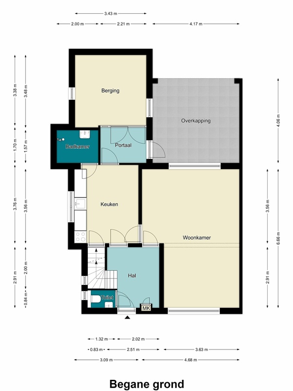

Ik heb deze week mijn eerste woning gekocht.
Het is een 2 onder 1 kap woning van 1963. Sleutel heb ik nog niet, maar ben wel al aan het bedenken hoe/wat ik allemaal wil gaan verbouwen. Dus is dit natuurlijk het juiste moment om me te oriënteren in de wereld van warmtepompen.
De woning heeft een woonoppervlakte van 122 m2 en een inhoud van 526 m3.
Bijna alle ramen zijn al voorzien van dubbel glas. De spouwmuur is geïsoleerd, ik weet alleen niet waarmee.
Ik wil beneden vloerverwarming gaan leggen. Eigenlijk geen radiatoren meer beneden dus.
Koken wil ik op inductie gaan doen, dus hiervoor ook geen gas meer nodig.
Momenteel op de eerste verdieping 4 slaapkamers van 16,11,11 en 5m2. De slaapkamer van 5m2 wil ik opofferen om hier badkamer van te maken aangezien deze nu beneden is.
De grootste slaapkamer wil ik voorzien van airco, of zo maken dat ik de optie heb om hier in de toekomst airco te voorzien.
Badkamer zal waarschijnlijk zonder bad worden. Op het moment ben ik nog maar alleen, maar ik wil wel graag dat met 2 personen kort na elkaar douchen ook mogelijk is met warm water.
Kortom, alles moet nog aangepast worden en eigenlijk is "alles" nog mogelijk zo lang de kosten dit toe laten.
Bedoeling is ook dat er uiteindelijk zonnepanelen komen en een vaste trap naar de zolder maar dit is allemaal voorlopig nog niet aan de orde.

Afbeeldingslocatie: https://tweakers.net/i/R3tLfc7W50VCbEXrKVIGtjhi4Jg=/x800/filters:strip_icc():strip_exif()/f/image/wWERsqITJvUFJZuI9FSZpVuY.jpg?f=fotoalbum_large
Afbeeldingslocatie: https://tweakers.net/i/MDa47Gg001Yz2mT7uCrG_d9-Q38=/x800/filters:strip_icc():strip_exif()/f/image/wsygPhz68R3THe6sFVJwQmwo.jpg?f=fotoalbum_large

Bg grond vloerverwarming hoh 100mmgroepen max 8m2 slangen per groep. slangen 16x2 of 20x2
Badkamer ook vloerverwarming neer leggen zelfde als hier boven.
Lekker alle groepen open laten staan en de installatie goed inregelen. Draaien op WAR met kamer bijschakeling op uitgebreid. Dan is je woonkamer je referentie ruimte wat de warmtepomp aanstuurt.
Restante kamers kan je voorzien van LTV verwarming of overmaatse normale radiatoren. Als je die berekend 80 Watt per m2 aanhoud zit je goed.
Dus een kamer van 4,7 x 3,5 = 16,45m2 x 80watt/m2 = 1316 Watt bij een Ta van 35/30. ( wel dure radiatoren LTV )
Zo kan je ook alle ander kamers berekenen .
Dan kan je alle kamers goed opwarmen als het wil .
Je kan ook overwegen een droog systeem vloerverwarming aan te leggen.. Dan heb je helemaal geen radiatoren meer nodig.
Voor een boiler zou ik inderdaad een 300ltr nemen. Ben je meteen voorbereid op de toekomst met gezins uitbreiding. Je hoeft de boiler ook niet elke dag op te warmen als je allen bent.
Of je gaat op hele lage boiler temperatuur werken wat de COP ook ten goede komt.
Met een 7KW bij -10 warmtepomp moet het wel goed komen met je woning . Maar zou nog wel even het gasverbruik uitzoeken per jaar om het te controleren.
De badkamer ook voorzien van vloerverwarming, of zou dit eventueel ook met een LTV designradiator kunnen?
Ik slaap normaal gesproken het hele jaar door met de raam open op de slaapkamer, en heb ook geen kantoor nodig om thuis te werken. Dus de gehele bovenverdieping voorzien van een droog systeem vloerverwarming zie ik nog niet zo zitten. Vooral niet als het verwarmen van de (slaap)kamers boven ook prima te doen is met een goede LTV radiator.
Wat betreft de boiler, deze draait 1x per week een legionella programma. Is het niet zonde van de energie als ik deze 300 liter voor mij alleen verwarm? of valt dit wel mee?
Hoe kan ik het gasverbruik per jaar uitzoeken? Is dit ergens terug te vinden, of is dit gewoon een kwestie van het totale gasverbruik op de meter delen door 59 jaar (2022 - 1963)
flippy schreef op maandag 15 augustus 2022 @ 23:24:
weer trappen we in dezelfde valkuil. helemaal niks wat je benoemt heeft invloed op een warmtepomp. iolatie heeft niks te maken met je warmteproductie, alleen de hoeveelheid warmte die nodig is. wachten op afgifte is compleet niet relevant omdat de afgifte compleet op de schop gaat en kan aanpassen naar wat er nodig is. niet andersom.
3 fase heeft ook niks te maken met welk of geen warmtepomp, alleen of je de inductieplaat tegelijk aan kan zetten. WTW ventilatie is helemaal een dood paard in vergelijking met de enorme winsten die je met een warmtepomp maakt.
ontopic:
waar hangt de CV nu? je gaat de badkamer verplaatsen maar houd dat ook in dat je de warmwater "Voeding" gaat verplaatsen? kan je ventueel een boiler in de berging of zo kwijt? even wat meer richten naar de pracitsche zaken wat opties zijn qua plaatsing van materiaal.
CV Staat nu op zolder. Ik ga inderdaad de badkamer verplaatsen. De warmwater "voeding" wordt dus ook verplaatst, maar deze komt niet van de ketel af. In de berging hangt een geiser waarmee gedoucht werd.
In de berging zou ik een boiler eventueel wel kwijt kunnen.
Die laatste zin in jou bericht, daar ging het mij voornamelijk om.
Insert12 schreef op dinsdag 16 augustus 2022 @ 14:06:
Toch wel, des te minder warmte je er in hoeft te stoppen des te lager de energierekening. Betere isolatie zal een lagere warmteproductie vereisen.
Daarom lijkt het mij verstandig om nu al na te gaan wat je wilt. Wil je vloerverwarming en later koelen via je vloer, of wil je voor fancoils gaan en condenserend gaan koelen? Ga je voor fancoils dan zal je toch al afvoeren aan moeten gaan leggen. Dat heeft impact op het werk wat nu uitgevoerd moet gaan worden.
Verder inderdaad verstandig om beneden in de bijkeuken een plek te gaan zoeken voor de hele warmtepomp installatie. In de berging is plek genoeg lijkt het. Blijft de indeling gelijk?
Zoals in de OP al aangegeven zal de badkamer naar boven verplaatst worden. Verder zal de indeling gelijk blijven. In principe is er ruimte genoeg in de berging voor de hele installatie denk ik. Aan wat voor afmetingen moet ik denken voor de gehele installatie?
Hoe zit het met douchen als ik de boiler in de berging plaats dan? Duurt het dan niet heel lang voordat ik warm water heb?
Ik zie dat ik nergens vermeld heb dat onder de hal en het toilet op de begane grond er nog een kelder aanwezig is. Misschien dat dit ook mogelijkheden bied ergens voor.
