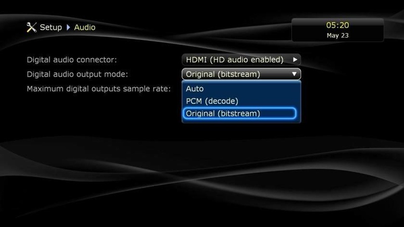

Ik ben niet bekend met die Dune Realbox 4K, maar als ik het internet moet geloven heb je deze instelling:
Afbeeldingslocatie: https://tweakers.net/i/EhmXxoyFqNvhtl2QdTcL26bBTIU=/800x/filters:strip_icc():strip_exif()/f/image/6sWR9E34XHOLYisgb0lR6ysW.jpg?f=fotoalbum_large
Hoe staat dat ingesteld? Bij "bitstream" zou de Dune speler geen invloed op het geluid of het volume mogen hebben.
Je kunt op het display van de Marantz ongetwijfeld ook het gebruikte surround formaat zien (Dolby Digital (+), Dolby True HD, DTS, DTS-HD Master Audio, DTS-HR, etc). Welke formaten zie je zoal als het fout gaat, welke als het goed gaat?

Hij stond bijna op uit, dus afhankelijk van het audio formaat keek hij naar de Dune instelling of overulde het.
De Bitstream heb ik weer terug gezet naar originele instelling beide staan terug op " Auto"
Bovenstaande foto kwam niet helemaal overeen met mijn instellingen
ik kon alleen de tweede op Bitstream zetten en de derde op auto of 192kbps
