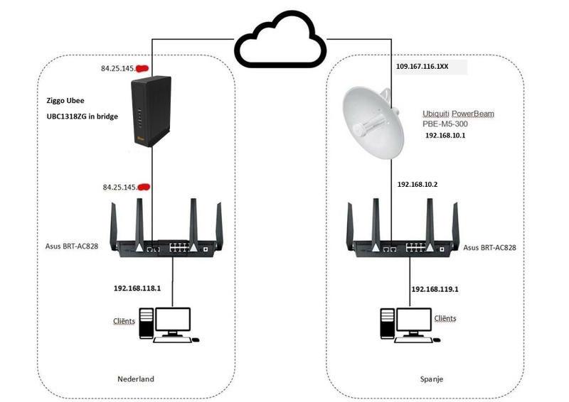

I.v.m. een inbraak heb ik camera’s geïnstalleerd bij ons vakantiehuisje in Spanje.
Ik had al een TPlink NV450 en een oude Foscam binnen, daar heb ik 2 Chinese no-name camera’s voor buiten bij gezet.
Die ondersteunen allen onvif en rtsp.
Verder heb ik 2 camera’s in Nederland, 1 Foscam en ook weer een no-name Chinese camera
Die no-names zijn alle drie hetzelfde en werken prima.
In de no-name (Icsee) app kan ik de 2 no-name cam’s in Spanje en de no-name in NL overal bekijken.
De Foscam in NL en in Spanje kan ik bekijken via de Foscam app en de NV450 kan ik bekijken met de TPlink app.
Ik wil echter van al die apps af, en alle camera’s in een app hebben c.q. kunnen bekijken.
Netwerk situatie: zie plaatje (alle cam's maken via wifi verbinding, heb ze er daarom niet ingetekend.)
Afbeeldingslocatie: https://tweakers.net/i/erJuXVGjOIIG6QAPk-NBBzDPY9Y=/800x/filters:strip_icc():strip_exif()/f/image/sKUUWr5jfRSAoO4Gu7Hamm8Y.jpg?f=fotoalbum_large
Wat heb ik al;
Heb de ONVIER app gekocht voor op m’n mobiel en dat werkt prima om alle vier de camera’s in Spanje te bekijken als ik zelf ook in mijn Spaanse LAN netwerk zit. Ook de NL cam’s kan ik dan bekijken.
Nu het probleem; omdat de Spaanse provider niets open wil zetten op de Wimax antenne c.q. nul medewerking verleent, kan ik geen portforward maken, d.w.z.; ik heb dat wel gedaan in de Asus in Spanje maar dat heeft weinig nut omdat de Ubiquity antenne niets doorgeeft. Logisch want het zijn eigenlijk twee routers achter elkaar dus heb ik een NAT probleem.
Ik hoopte dat de Ubiquity transparant zou zijn net als bv de Ziggo bridge.
Gevolg; ik kan, als ik in Nederland of onderweg ben, de Spaanse camera’s niet bekijken.
Overigens, als ik in Spanje in het lokale netwerk ben kan ik wel alle camera’s zien omdat ik in Nederland wel de goede portforwards kan instellen en dat werkt dan ook prima.
Ga ik mijn lokale Spaanse netwerk uit kan ik alleen nog de NL cam’s openen.
Nu heb ik twee vragen:
A: Is dit op te lossen.
Ik heb van alles geprobeerd, ook met rtsp streams maar ik loop steeds stuk op de portforward in Spanje.
B: Waarom lukt dat de fabrikanten van de betreffende apps dan wel zonder portforwarding en wat mis ik hier….beetje kennis misschien 😊 of zie ik iets over het hoofd 8)7
Hopelijk is het verhaal een beetje duidelijk.
Dus suggesties van harte welkom,

Werkt een site2site vpn verbinding? Meestal zijn dat poorten die wel by default open staan.
Of alleen een vpn verbinding van spanje naar nederland, dan wordt spanje onderdeel van je nederlandse netwerk.

Site to site werkt maar alleen via een z.g. "dial in" constructie.
M.a.w. alleen de router in Spanje kan een verbinding opzetten naar Nederland niet andersom.
Dat heeft toen wat hoofdbrekens gekost omdat ik het niet wekend kreeg via de ipsec setup van de Asus routers.
Uiteindelijk wel gelukt met OpenVPN.
Hier dat hele verhaal.
https://gathering.tweakers.net/forum/list_messages/2057298
Zou graag horen hoe ik dan eventueel verder moet omdat het Lan in Spanje toch een ander ip adres (119) heeft.
Moet ik die dan eerst gelijk maken aan de (118) in NL ?

Nee, juist niet gelijk maken. Wel moet je in beude routers een regel aanmaken die vertelt dat verkeer van 118 naar 119(en andersom) via de vpn moet. Dan doen ze helaas niet allemaal vanzelf.

@jadjong Dat dacht ik ook. Zal eens even kijken hoe ik die regel moet aanmaken in de Asus want hij heeft dat inderdaad niet vanzelf gedaan.
Als dat lukt, is het probleem opgelost want dan zou ik de VPN continue open kunnen laten staan maar.....
ik heb af en toe nog steeds het probleem dat de VPN ophangt zeker als er veel verkeer overheen loopt.
Dan moet ik de Ziggo Ubee modem opnieuw starten want die doet dan helemaal niets meer. Lijkt net of er ergens een buffer volloopt o.i.d.
Overigens loopt wel het internetverkeer vanuit Spanje over de VPN loopt, dat was toen ook de bedoeling.

Het scenario dat ik gebruik met OpenVPN is een z.g. roadwarrior verbinding via TUN, dit omdat ik geen toegang heb tot de WIMAX antenne in Spanje.
De Asus in Spanje start dus de VPN; m.a.w. de Asus in NL is de server en de Asus in Spanje de client.
Vanwege geen toegang tot de Ubiquity Wimax kan ik dus geen forwards o.i.d. doen. Ook een DDNS kan ik niet instellen.
Ik blijf echter tegen twee problemen oplopen en ik ben bang dat ik daar (nog) niet voldoende kennis over heb ondanks dat ik de afgelopen dagen veel gelezen heb, maar het niet voor elkaar krijg.
1e probleem: Het hierboven al aangehaalde feit dat ik de IP-camera's in Spanje niet uit Nederland kan benaderen.
2e probleem: Ik kan niet bij de client PC en een NAS in Spanje komen via de VPN.
Wat ik wel werkend heb:
Als ik via bv Teamviewer inlog op een client PC in Spanje en ik doe daar een whatsmyip krijg ik netjes mijn NL IP adres te zien. dus de VPN werkt.
Als ik op die Spaanse PC bv een share maak naar mijn NAS in Nederland werkt dat perfect.
Als ik met behulp van bv. IPCent (simpel gezegd de windows versie van Onvier) de camera's toevoeg op de PC in Spanje kan ik alle camera's bekijken, dus zowel de twee in Nederland als de vier in Spanje.
Omgekeerd lukt me dat dus niet: ik kan geen share maken naar bv. de NAS in Spanje en ik kan op de Nederlandse PC de Spaanse camera's ook niet toevoegen.
Ik denk dat ik dus iets mis in routing of iets dergelijk, maar ondanks het vele inlezen op o.a. het OpenVPN-forum ben ik niets verder gekomen.
Wie o wie zet me op het goede spoor.

Je zal de asus in Nederland uit moeten leggen dat al het verkeer voor 192.168.119.x via de VPN naar buiten moet.
Wat voor subnet deelt de VPN aan zichzelf uit?

@jadjong Ja , dat idee had ik ook maar ik heb geen flauw idee waar ik dat in de Server ASUS moet doen.
De VPN gebruikt overigens 10.8.0.0
Ik heb in de server Asus in NL client <-> client ingeschakeld.
Asus zelf zegt hierbij: When this option is enabled, each client can view the other clients which are currently connected. Otherwise each client will only see the server.
Dat klopt ook wel want vanuit Spanje werkt het prima. Echter die optie heb ik niet bij de Client Asus in Spanje.
In principe laad ik daar alleen het client.ovpn file in en heb op de clientpagina geen verdere opties welke ik wel aan de serverkant heb. Ik denk dat ik dus handmatig nog iets moet toevoegen aan dat client.ovpn file maar weet niet wat.....
Overigens heb ik het ook bij ASUS NL gevraagd maar daar hadden ze geen idee waar het over ging, technical support is, laten we zeggen niet helemaal bij de tijd, althans niet voor dit soort vragen....

Dit heb ik er nu instaan, heb ik daar iets verkeerd bedacht ??:
Netwerk/Host-IP-----Netmasker----------Gateway----------Metriek--------Interface
10.8.0.0----------------255.255.255.0-----192.168.118.1---------------------WAN
192.168.119.0--------255.255.255.0-----192.168.118.1---------------------WAN
Bij Metriek heb ik niets ingevuld.

Je moet de router vertellen dat 192.168.119.0/255.255.255.0 via 10.8.0.2(?) gaat. Gateway voor 192.168.119.0 is het VPN-IP van de router in Spanje.

Krijg het niet voor elkaar
ingevoerd: 192.168.119.0 > 10.8.0.5 = VPN IP Spanje.
Hoe zet ik dan 192.168.119.0 om via 10.8.0.2 (= VPN IP NL) te gaan ?
Ben echt aan het "zwemmen" omdat ik niet genoeg kennis heb, denk ik. 8)7
Het gekke is ook dat ik mijn settings helemaal niet terug zie in de routing tabel.....
Morgen verder eerst maar eens wat slapen |:(

@geewizz25 De VPN client (je Asus router in Spanje) zal niet zonder slag of stoot zomaar verkeer binnen gaan laten over zijn VPN lijn, vermoed ik. (En dat is maar goed ook, want dan zouden al die VPN providers zomaar toegang hebben tot je hele LAN.)
Wellicht kan je in die hoek zoeken naar een oplossing. Je zou ook kunnen kijken om van de VPN client te wisselen en b.v. een Raspberry PI neergooien en daar de juiste software opzetten en de VPN daarmee proberen. Al zal dat in beginsel wel dezelfde problemen opleveren.

Je zou ook eens kunnen kijken naar oplossingen zoals Tailscale, ZeroTier of Nebula.
Ik heb even snel naar Tailscale gekeken. Tailscale omschrijft zichzelf als een "Mesh VPN op basis van WireGuard".
Met een dergelijke oplossing kan je de camera's uit je Nederlandse en Spaanse netwerk benaderen via een virtueel netwerk zonder dat je firewall poorten open hoeft te zetten. Double NAT zou je moeten testen, een snelle zoekopdracht gaf terug dat ZeroTier daar een probleem mee zou kunnen hebben maar Tailscale waarschijnlijk niet (?).
Net als bij standaard VPN oplossingen kan je verbinding maken met het virtuele netwerk via een app.
Hier staat een voorbeeld van een dogcam setup met Tailscale (nb. het gaat even om het idee, mogelijk werken je camera's niet met motion!).
Verder zal je natuurlijk voldoende vertrouwen moeten hebben in dit soort oplossingen. Persoonlijk zou ik daar nog wat meer onderzoek naar willen doen. Voor de liefhebbers staat hier nog uitleg (technisch) over hoe Tailscale werkt.
Zelf heb ik deze oplossingen overigens niet uitgetest of in gebruik. Maar ik wist van het bestaan af en misschien heb je er iets aan... :)

Ik gebruik voor verbindingen van buiten naar binnen L2TP. Dat lijkt me hier ook een prima oplossing
  • jadjong
Wat kan je pingen vanuit NL?
10.8.0.2?
10.8.0.6?
192.168.119.1?

@jadjong Kan alleen 10.8.0.6 pingen, op beide andere adressen krijg ik niets terug.
  • jadjong
Ik neem even aan dat je windows hebt.
Wat gebeurd er in CMD als je
Tracert 192.168.119.1
in vult?

geewizz25 schreef op zaterdag 20 augustus 2022 @ 12:45:
Dat klinkt als de asus router in Spanje die je niet verder binnen laat.
Alles kan stuk.
  • jadjong
remco_k schreef op zaterdag 20 augustus 2022 @ 13:26:
Of een router in NL die niet weet waar 192.168.119/24 woont.

@jadjong
C:\WINDOWS\system32>tracert -d 192.168.119.1
Tracing route to 192.168.119.1 over a maximum of 30 hops
1 <1 ms <1 ms <1 ms 192.168.118.1
2 * * * Request timed out.
@Frogmen Dat is niet de reden is me gezegd, ze willen per definitie niet meewerken omdat, als ze dat wel doen, ze er dagwerk aan gaan hebben.....daar heb ik dus echt mijn twijfels over want het gros in de vallei heeft geen flauw benul van dit soort zaken, die roepen alleen dat "het internet"het niet doet.

  • jadjong
geewizz25 schreef op zaterdag 20 augustus 2022 @ 16:28:
@jadjong
Als een tracer naar 10.8.0.6 het volgende oplevert zit er iets niet goed in de routing.
C:\WINDOWS\system32>tracert -d 10.8.0.6
2 <1 ms <1ms <1ms 10.8.0.2
3 <30ms <30ms <30ms 10.8.0.6
Mogelijk dat je als interface de LAN kan pakken.
192.168.119.0--------255.255.255.0-----10.8.0.6----------------1-------------LAN
[ Voor 14% gewijzigd door jadjong op 20-08-2022 16:45 ]

@Deshmir @ravedek
Tailscale: machtig mooi programma voor zover ik dat nu kan beoordelen. Uitermate simpel, maar misschien niet voor wat ik er mee wil. Zie zo snel geen mogelijkheid om de camera's naar de app op m'n telefoon te krijgen, houd me aanbevolen voor tips.
V.w.b. de Roadwarrior VPN op twee Asus routers kom ik niet verder en ik denk dat dit een beetje boven mijn toch wat beperkte kennis uitgaat. Heb wel de VPN in het verleden aan de praat gekregen, maar dit is m.i. toch wel heel wat lastiger.
Ik krijg het niet voor elkaar om verbinding te maken naar de VPN-cliënt en/of de machines/camera's er achter.
Volgens mij loop ik klem op het feit dat het me niet lukt om het uitgaande verkeer naar Spanje te routeren via de VPN.
Zels een ping lukt me niet.
Omgekeerd (dus van ES naar NL) werkt het echter perfect, maar ik zie de logica er nog niet van. 8)7 |:(

  • jadjong
geewizz25 schreef op zaterdag 20 augustus 2022 @ 23:56:
@Deshmir @ravedek
Volgens de OpenVPN community moet het kunnen, maar die gebruiken in hun set-up geen Asus routers, maar meer professioneel spul.
Dat is vrij simpel, in Spanje forceer je al het uitgaande verkeer via de VPN. Er leiden geen twee wegen naar Rome. In NL heb je dat wel, zolang die static route op de Asus niet bestaat stuurt die al het onbekende verkeer de WAN verbinding op.

  • geewizz25
  • Laatst online: 17-11 15:47
En het werkt !! *O*
Allen bedankt voor het meedenken. _/-\o_
Uiteindelijk zat de oplossing in het aanpassen van de server config.ovpn file.
Ik had dat al gedaan via de customer options op de normale VPN instellingen pagina op de ASUS router en dacht dat dat dus in orde was.
Niet dus....
Omdat ik het raar bleef vinden dat ik helemaal niet kon pingen naar de router in ES en eigenlijk alles wat ik deed geen resultaat had en ik er eigenlijk van overtuigd was dat ik alles goed had ingesteld heb ik de ssh poort op de router opengezet en vervolgens met putty ingelogd op de router.
Hier kwam mijn oude Unix kennis me nog van pas :-)
Tot mijn verbazing vond ik niets terug in de config.ovpn file in dir: /etc/openvpn/server1
Ook in de ccd (client-configuration-directory) stond niets.
Vervolgens heb ik een aantal zaken toegevoegd via de aanwijzingen van de openvpn community, die vind je hier: https://openvpn.net/commu...-client-or-server-subnet/
Aangezien ik met TUN werk, alleen die betreffende directives toegevoegd en in de ccd dir een bestand aangemaakt met de naam client met daarin een iroute directive.
Overigens; ik moest in het config.ovpn file wel het hele pad opgeven naar de ccd dir, hier en daar lees je dat de openVPN daemaon dat vanzelf zou doen maar in mijn geval dus niet.
Alles opgeslagen en vervolgens de router in Spanje opnieuw gestart...en et voila: het werkte!!
Ik heb nu alle camera's (ES + NL) op 1 scherm in één app zichtbaar op zowel de PC in NL als op mijn telefoon met de Onvier app.
De telefoon was wat meer werk omdat ik voor alle camera's o.a. de onvif poorten moet forwarden als ik op de NL WAN binnenkom.
Er kwam echter nog wel een ander probleemje naar voren.
Als ik ook maar iets verander op de standaard VPN instellingen pagina van de router ben ik direct m'n configuratie kwijt.
De router genereert dan weer een wat ASUS een "Automatically generated configuration" setup noemt en dan ben je dus alle instellingen die je zelf hebt gedaan weer kwijt.
Ook de CCD directory is dan weer leeg. Ik vond ergens een opmerking over de ASUS Merlin software waarin je dat blijkbaar kunt overrulen.
Helaas is Merlin niet beschikbaar voor de BRT-AC828 die ik heb.
Ik ga nog even kijken of ik dat kan oplossen door de files readonly te maken, maar als iemand een beter oplossing heeft houd ik me aanbevolen.
Mocht iemand belangstelling hebben voor het config.ovpn bestand van deze router wil ik hem hier wel posten
