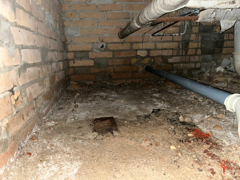

Bedankt voor het meedenken! Misschien is het handig als ik een plattegrond deel:
Afbeeldingslocatie: https://tweakers.net/i/R8-4hE8-x8PgKjtlY_ioXJiPjCQ=/x800/filters:strip_icc():strip_exif()/f/image/Sju6vvN2339CLS9IPVfgIMhj.jpg?f=fotoalbum_large
Het rode vlak is het toilet. Precies daaronder bevindt zich de betonnen plaat in de kruipruimte. Die is dus nat. De blauwe lijnen geven de muren bij het soutterain aan die daardoor vochtig worden. Het vocht zit dus midden in het huis, niet aan de randen van het huis.
Ventilatie is moeilijk. Zowel de voor- als achterzijde zijn deur/kozijn. We zouden wel zo'n pijp kunnen plaatsen. Lijkt me ook prima als ventilatie? (Dit is de ventilatie van het souterrain)
Afbeeldingslocatie: https://tweakers.net/i/DEO7AACZHEM2bJ2o4n8E0J8A7F8=/800x/filters:strip_icc():strip_exif()/f/image/w5mQQuCX1DXUP43pQfjgP57I.jpg?f=fotoalbum_large
Het kan dus kloppen dat vocht uit de zandbodem trekt en dan verderop condenseert op het beton? Ik ga eens verder lezen over die isolatie/noppenfolie.
Edit: deze foto heb ik een tijdje terug bij die betonnen plaat gemaakt. Je ziet aan de muren ook dat ze vocht optrekken. Het is er wel eens natter geweest dan op het moment dat ik de foto maakte.
Afbeeldingslocatie: https://tweakers.net/i/ssYlDE4d6dIi7Xneng_X-ScyyG0=/800x/filters:strip_icc():strip_exif()/f/image/g2J7DgpqSO8swHqzSRu1K8PH.jpg?f=fotoalbum_large
[ Voor 18% gewijzigd door muisjep op 13-08-2022 20:48 ]

De natte plaat zit op dezelfde hoogte als het souterrain inderdaad. En daardoor zien we vanuit het souterrain natte muren, zie hieronder. Achter deze natte muur zit dus die natte betonplaat.
Afbeeldingslocatie: https://tweakers.net/i/mBM-bDIJywYQrJ3003MQzi6myNM=/800x/filters:strip_icc():strip_exif()/f/image/lfe3DxHB8ZIVR4BHDOZWoKw6.jpg?f=fotoalbum_large
En nog wat foto's van de kruipruimte onder de hal, wat dus voornamelijk zand is. Wel vochtig, maar geen plassen water of waterdruppels aan het plafond van de kruipruimte.
Afbeeldingslocatie: https://tweakers.net/i/3_gUqlsMi2Id_QwNpqJuu1x-iaw=/800x/filters:strip_icc():strip_exif()/f/image/d4lRiPBa45We1vINyRNMKGV2.jpg?f=fotoalbum_large
Afbeeldingslocatie: https://tweakers.net/i/UKcznI3mOQj3OMFgos3FBxTzcck=/800x/filters:strip_icc():strip_exif()/f/image/PDpDjp7RMRhWrvHAwndrG91B.jpg?f=fotoalbum_large
Dat de kruipruimte vochtig is, interesseert me niet zo. Dat hoort er een beetje bij. Maar als ik hoor dat anderen in het blok deze problemen niet hebben, hoop ik dat ik het hier ook kan oplossen.
[ Voor 4% gewijzigd door muisjep op 14-08-2022 11:04 ]

Ik ben er weer even onder geweest om de huidige situatie te bekijken. Het hieft hier de afgelopen dagen amper geregend (1,5 mm). Het is niet zo nat als dat het wel eens geweest is in de kruipruimte. (En wat al dat puin daaronder doet... geen idee)
Afbeeldingslocatie: https://tweakers.net/i/sThEysXbn5xHSI-PCgiye1DtmfI=/800x/filters:strip_icc():strip_exif()/f/image/KImstT8NdvLsfxKYFgKMhUyn.jpg?f=fotoalbum_large
Afbeeldingslocatie: https://tweakers.net/i/wW4T5lAn0oJb0Y3B8jCo2cKMMGU=/800x/filters:strip_icc():strip_exif()/f/image/USCep5GleNYOHtrNJZoSUPt1.jpg?f=fotoalbum_large
Stukje verderop in de kruipruimte, dus onder de hal in het zand, viel mij dit op:
Afbeeldingslocatie: https://tweakers.net/i/dZhDU_CcwpNDWLuFScgH0mTi6tg=/x800/filters:strip_icc():strip_exif()/f/image/s940bQfxuOX6d36QBlLYDzbX.jpg?f=fotoalbum_large
Vochtdruppels aan de zijkant van het beton. Komt het vocht dan uit het beton, of condenseert het tegen het beton... Dit beton staat in contact met die betonnenplaat. Het is één geheel.
Vanaf die vochtige plek richting de betonnenplaat, zie hieronder. Let niet op die vieze doek, die lag te verschimmelen op die plaat. Volgende keer even een vuilniszak meenemen :r
Afbeeldingslocatie: https://tweakers.net/i/Ace3_FtTrsFSrcDi-SjZ5_A4Qik=/800x/filters:strip_icc():strip_exif()/f/image/gQgoqqHYywINBJlT2ZJjdumc.jpg?f=fotoalbum_large
Ook hier zie je duidelijk dat die wand links veel vocht bevat. En dat die betonnenplaat afgezonderd ligt van de rest, onder andere qua hoogte.
Ik vraag me nog steeds af waar het vocht vandaan komt. Is het niet te plaatselijk voor grondwater? En nu met die hitte kan dat toch niet zo hoog meer staan?

Ondanks dat het maar 2 keer geregend heeft in 3 maanden, staat mijn kelder al die tijd toch nog zeiknat.
  • muisjep
  • Registratie: Juli 2017
  • Laatst online: 15-08 17:59
Ik vraag me dan nog wel af of grondwater door beton naar boven kan trekken. Waarom zoekt het dan niet een makkelijkere weg naar boven, via het zand :?
