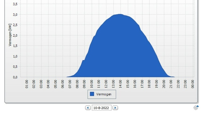

Heb nu 3 jaar het volgende op het dak liggen:
-plat dak
-vol op het zuiden
-geen schaduw
-13 panelen 310Wp; verdeeld over 2 MPP's
-Sunnyboy 3.6
-geen foutmeldingen o.i.d. in de portal
-sedum dak rondom de panelen
Bovenstaande zou toch moeten leiden tot (geaccepteerd) aftoppen van de Sunnyboy op mooie dagen zoals de afgelopen periode.
Alleen kom ik dan niet verder qua opbrengst dan dit:
Afbeeldingslocatie: https://tweakers.net/i/mJaGe9vKPuAZLC12wgrWA1x2nDA=/800x/filters:strip_icc():strip_exif()/f/image/fPZhJAxXrcVnPeTOi9FNUuTm.jpg?f=fotoalbum_large
Vraag 1:
Is dit 'normaal' qua opbrengst?
Vraag 2a: als ja; kan ik er dan zeg 3 panelen bij leggen om de omvormer iets beter te benutten?
Vraag 2b: als nee; waar te beginnen met onderzoek waar het probleem dan zit?

A. Plat dak. Dus je panelen zullen niet onder een optimale hoek richting de zon liggen.
B. Hou er rekening mee dat een portal niet het piekvermogen weergeeft. Als voorbeeld zie ik mijn SolarEdge systeem regelmatig net even zijn max van 3200W aantikken, maar in de portal is dat niet terug te zien omdat daar eens per kwartier een waarde in komt te staan. Je kan beter (realtime) kijken naar getallen van (op) de omvormer zelf, als dat kan.
C. Daarnaast zorgt de warmte van deze dagen voor wat minder opbrengst.
Wat je daarnaast nog beter kunt gebruiken ter vergelijking met iemand anders is de dagopbrengst in kWh. Daarmee elimineer je de 15 minuten interval (of wat het ook is) van je portal Dus zou je die even willen posten van de laatste paar dagen.

1.
Ik zit met een schuindak op zuid op 81% vermogen van het aantal Wp.
Jij met een platdak op 74%
Ik denk dat je prima in de buurt zit met 3000 watt met dit warme weer.
https://pvoutput.org/intr...dt=20220812&gs=0&da=1&m=0
https://pvoutput.org/intr...dt=20220810&gs=0&da=1&m=1
2a
JA, maar waar vind je nog dezelfde panelen?

Dank voor het antwoord.
Live meekijken met piekvermogen heb ik afgelopen dagen inderdaad ook gedaan. Kwam hij ook niet ver boven de 3000

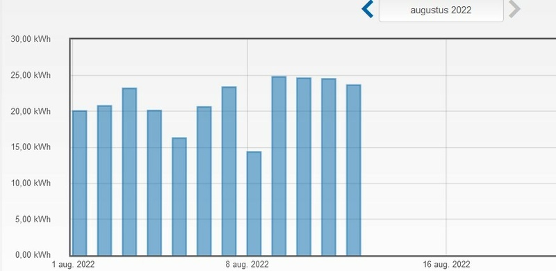

De gevraagde opbrengsten:
Afbeeldingslocatie: https://tweakers.net/i/VbywRYP8zo0Saj2I0pa9UXMsOwQ=/800x/filters:strip_icc():strip_exif()/f/image/rlULulXNHl2j0MBDfjyhkzes.jpg?f=fotoalbum_large

jeroenkb schreef op zaterdag 13 augustus 2022 @ 09:24:
Dat lijken mij prima getallen gezien de specs en dak. Gewoon wat erbij leggen. Wellicht zoveel mogelijk zolang de specs van je omvormer dat toelaat. Check maximum spanningen en vermogen e.d.
