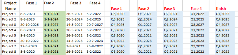

Ik ben benieuwd of iemand mij kan helpen. Ik heb een grote projectenlijst met heel veel data. Elk project heeft 4 fases en de startdatum van iedere fase staat geregistreerd:
Afbeeldingslocatie: https://tweakers.net/i/4KAN-exyI7n1vEJTe_qcULs9PEs=/800x/filters:strip_exif()/f/image/O9Uzo5A6Egq8hMBHVKikfUxj.png?f=fotoalbum_large
Ik heb een model gebouwd waarbij ik per kwartaal moet weten wat de fase van een project is. De input die ik daarvoor nodig heb ziet er zo uit:
Afbeeldingslocatie: https://tweakers.net/i/cFQ9QO8aCCwtpHUG7MNy6oeTWMg=/full-fit-in/4000x4000/filters:no_upscale():fill(white):strip_exif()/f/image/j1XJF97EbWVLMsTbGNcxYGUJ.png?f=user_large
Heeft iemand een idee hoe ik de data in de projectenlijst zo kan omzetten dat het bovenstaande eruit komt?

Simpele groter dan / kleiner dan formule.
Zou wel met echte datums werken en niet met kwartaal 1 / kwartaal 2 etc.
Wat heb je zelf al geprobeerd eigenlijk?

In de output zou ik als titel dezelfde waarden gebruiken als in het rechtste gedeelte van je tabel (in blauw).
Dan kan je X.ZZOEKEN(B$2;$G3:$N3;$G$2:$N$2;"") gebruiken.
Je zoekt met X.zoeken de waarde per rij in de gele kolommen en geeft dan als output de overeenkomstige titel

@ Sethro je hebt gelijk dat het met een vrij simpele groter/kleiner dan formule kan.. Ik had al van alles geprobeerd met zoeken en draaitabellen maar ik en mijn collega's kwamen er niet uit. Met de groter/kleiner dan formule is het opgelost. Dankjewel!
