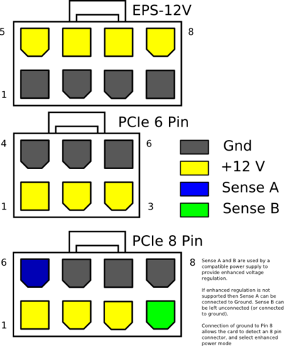

  • Nutral
  • Laatst online: 19:30
Nutral
gamer/hardware freak
Ik heb even de pinout opgezocht. de onderkant is allemaal ground en de bovenste rij allemaal 12V+ dus electrisch maakt het niet uit. wat waarschijnlijk de reden is dat ze allebei passen ( als het vierkantje past past de iets kleinere schuine ook. alleen andersom gaat niet.)
het is vierkant gemaakt zodat het niet in de videokaart 6 of 8 pin past.
Afbeeldingslocatie: https://tweakers.net/i/wW4STs-YeojenfF1WIndESu8Q_E=/full-fit-in/4000x4000/filters:no_upscale():fill(white):strip_exif()/f/image/5oKFpcLfdvVzukp8U3ev5fMh.png?f=user_large
