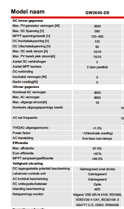

325 is idd de spanning van een string van 4.
Even nagaan wat de bestaande omvormer per ingang aankan qua vermogen, maar je verhaal klinkt als een goede optie, alleen niet vier nieuwe panelen parallel zetten maar in serie😉

Afbeeldingslocatie: https://tweakers.net/i/Efh87x5rbP8t-Z_OXzMK0qi2jtE=/full-fit-in/4000x4000/filters:no_upscale():fill(white):strip_exif()/f/image/YIyBtRlFZdjNpjAbwaZ0z4Mo.png?f=user_large
max 10Amp, maar weet niet of dat per ingang is. Piek15 amp
