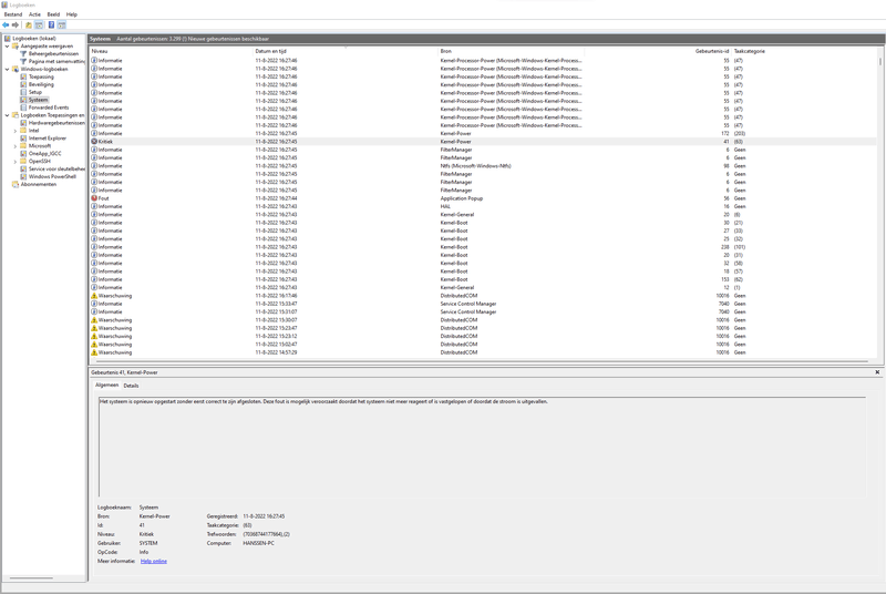

Bijgevoegd een screenshot van de eventlog van een herstart-gebeurtenis.
Afbeeldingslocatie: https://tweakers.net/i/JKDLJoH94Yr1_hmw6SUGOPkJVzk=/800x/filters:strip_exif()/f/image/iGZhFiVehewGhQ81e5aODuxK.png?f=fotoalbum_large

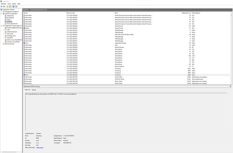

Bijgevoegd alvast de gevraagde overzicht van de logging; naast de kritieke meldingen over het onverwachts opnieuw opstarten staan er verder geen bijzonderheden in...Afbeeldingslocatie: https://tweakers.net/i/OZSp94spXIKSfMgati74Po2ISrc=/800x/filters:strip_exif()/f/image/inA0wWNJaG07iDcBCBr2WAH0.png?f=fotoalbum_large
Afbeeldingslocatie: https://tweakers.net/i/MuTkze8uY-bdGglxQiYjMSpAgn4=/800x/filters:strip_exif()/f/image/apRQYVQBJWicoAI70aqVoQlJ.png?f=fotoalbum_large
Afbeeldingslocatie: https://tweakers.net/i/aqejUKKLx7bebc2fjGLbIfsQ9M0=/800x/filters:strip_exif()/f/image/zCuH3NX9ZGvs0otxlJguIdUB.png?f=fotoalbum_large
Afbeeldingslocatie: https://tweakers.net/i/pUjZLDBgrw3ii1mZ03sPwflncvI=/full-fit-in/4000x4000/filters:no_upscale():fill(white):strip_exif()/f/image/OLlz03Tih1cAbeCZBT1MyVkX.png?f=user_large

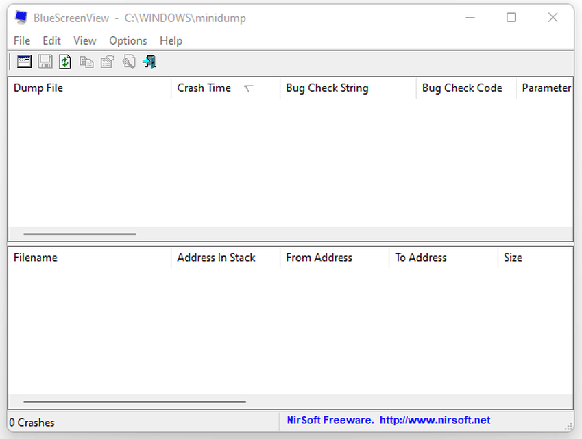

Ik hen de toepassing BlueScreenView geinstalleerd en deze kan geen bsod vinden (zie screenshot)
Afbeeldingslocatie: https://tweakers.net/i/eH8DLy3zdlyoozkLJIj6L8Qw3eQ=/full-fit-in/4000x4000/filters:no_upscale():fill(white):strip_exif()/f/image/U3jNhoAd6KuXgOZWrkEqbxB9.png?f=user_large

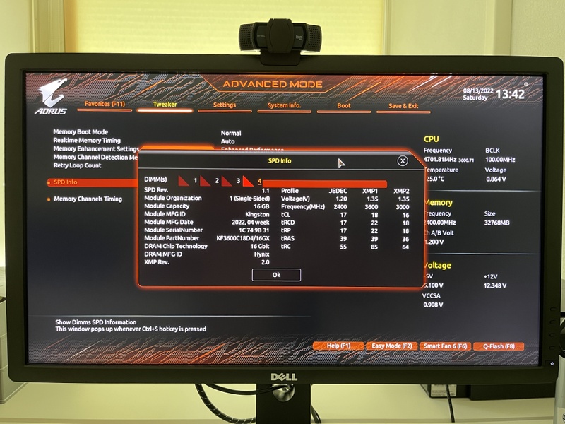

Terwijl ik het wachten was op de nieuwe voeding (en na aanleiding van bovenstaande opmerking) heb ik getest met één geheugen module; en wat blijkt nu; dan doet het probleem zich niet meer voor...
Het lijkt dus (voorzichtige conclusie) toch iets met het geheugen als setje te maken te hebben. Ik heb beide geheugen modules los van elkaar in alle posities (die in gebruik waren 2 van de 4) getest en ongeacht welke geheugenmodule ik gebruik van de twee en in welk slot op het moederbord; het probleem doet zich dan niet meer voor. Maar zodra ik beide modules (ook onderling gewisseld) gebruik dan is het probleem weer terug. Wat kan ik hieruit afleiden; iets mis met het moederbord?

Ik dacht dat dit me wel zou lukken, maar helaas kan ik in de BIOS er niet achter komen hoe ik dit aanpas; ik ben wel in de menu's gekomen waar deze instellingen te zien zijn, maar deze staan allemaal op auto en zijn niet-aanpasbaar... Heb geprobeerd te zoeken naar een soort van 'masterswitch-setting' die al deze settings van auto afhaalt, maar heb ik niet kunnen vinden...
Hieronder wat screenshots hiervan...
Afbeeldingslocatie: https://tweakers.net/i/5AS9cnjCu7u2GHnKAPtUeJR_S_8=/800x/filters:strip_icc():strip_exif()/f/image/85Z42yIZEjDDY5VBwV7fwAzQ.jpg?f=fotoalbum_large
Afbeeldingslocatie: https://tweakers.net/i/DS8fFmwvczaONNVNOz-hq0mn2i8=/800x/filters:strip_icc():strip_exif()/f/image/ZI2T7OD1AsIV6A0wL16vAeEC.jpg?f=fotoalbum_large
Afbeeldingslocatie: https://tweakers.net/i/3sS74G5LawHQgcpH1CKr1E5RQ5s=/800x/filters:strip_icc():strip_exif()/f/image/8fYrPHCdk1L0BtK08ABHQevs.jpg?f=fotoalbum_large
Afbeeldingslocatie: https://tweakers.net/i/pFw_wwzDQKVvYvEQ3mBiqINL7QI=/800x/filters:strip_icc():strip_exif()/f/image/jVzFxBDHKkc0yTbMBmVPoaRr.jpg?f=fotoalbum_large
[ Voor 5% gewijzigd door burner op 13-08-2022 13:50 ]
  • ParaWM
  • Laatst online: 06-10 06:31
ParaWM
Pro Prutser
burner schreef op zaterdag 13 augustus 2022 @ 13:48:
Je staat al op 2400, 1.2V en 17/17/17/39/55 zo te zien. Dat is geen goede voorbode.... Jammer dat je geen ander setje hebt om te testen.
Eigenlijk 2 stappen te ver, maar ik zie XMP disabled. Heb je ook al met enabled getest? De timings moeten aanpasbaar zijn. Klik erop, enter, of een F toets ofzo. Laat op 2400mhz staan en alles 1 stapje omhoog: 18/18/18 en 1.35V. Maar nogmaals, ik heb geen 12gen intel ervaring. Hopelijk leest iemand anders dit snel die dat wel heeft.
YouTube: GIGABYTE Z690 AORUS ELITE AX BIOS Walk Thru
