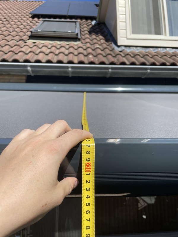

Wij hebben gisteren door een lokale zonneweringspecialist een knikarmzonnescherm besteld. Zie hieronder het gefactureerde, wat overeenkomt met offerte en schouwing:
Afbeeldingslocatie: https://tweakers.net/i/ws_J8J28mPKNANXl-seQK1NVNHA=/800x/filters:strip_icc():strip_exif()/f/image/NcxWs8jpnWoXnUxade2z0GUH.jpg?f=fotoalbum_large
Uitgedraaid vandaag viel op dat het scherm niet zo ver komt als het vorige scherm wat ook 250cm uitval had.
Afbeeldingslocatie: https://tweakers.net/i/OalpX82O2fJBa_hHMQa1Kqwtdh4=/x800/filters:strip_icc():strip_exif()/f/image/TKWSwkqFsgjO86qKVebYiH9E.jpg?f=fotoalbum_large
Ik meet hierbij vanaf de casettekap tot het eind.
Is mijn conclusie correct dat dit zonnescherm geen uitval van 250cm heeft, en wat zijn mijn rechten?

Leg het de leverancier voor: na controle blijkt dat je 23 cm uitval mist met het verzoek dat op te lossen.

Is hij wel helemaal uitgerold, zit er geen doek meer om de buis?
  • Sebazzz
  • Laatst online: 05:32
Skynett schreef op woensdag 10 augustus 2022 @ 16:24:
Er is meer doek, maar de armen zijn volledig uit.

heb je gemeten van aan de muur of vanaf het einde van de bevestiging?

dengregg schreef op woensdag 10 augustus 2022 @ 16:29:
Zie foto, vanaf het punt dat het doek de bak uit komt.
  • CyBeRSPiN
  • Laatst online: 12:33
CyBeRSPiN
sinds 2001
Sebazzz schreef op woensdag 10 augustus 2022 @ 16:30:
Je moet de bak zelf ook meetellen denk ik, maar die zal geen 20cm zijn.

Je meet nu diagonaal terwijl je horizontaal moet meten. Als je horizontaal meet mis nog 4 extra centimeters.

HenkEisDS schreef op woensdag 10 augustus 2022 @ 16:34:
goed punt. van muur tot einde bak meten dus

"Hoi [Leverancier], het valt me op dat het scherm geen 250 cm uitvalt maar slechts 227 cm. Zou je daar naar willen kijken? Alvast dank!"
Direct de vraag "wat zijn mijn rechten" stellen zonder deze vraag is een mindset die je niet direct helpt.
Om de vraag wel te beantwoorden: het scherm moet de eigenschappen hebben die jij mag verwachten op basis van je afspraak met de leverancier. Je hebt een offerte waarin 250cm staat, maar ik lees nergens hoe dat moet worden gemeten. Blijkt dat ergens uit of zijn er verdere afspraken/verkoopgesprekken waaruit blijkt dat je die 250cm op jouw wijze van meten mag verwachten?
Zo ja: dan moet de leverancier er voor zorgen dat het scherm voldoet aan die maten. Maar dan moet je het hem wel eerst, en ik zou voorstellen vriendelijk, vragen.

De uitval meet je vanaf de muur tot voorlijst dus over het doek heen.
Meet je horizontaal vanaf de muur na de voorlijst zal de maat rond 220cm zijn ligt ook een beetje aan de schuinte ,hoe die afgesteld is .
Wat je ook kunt controleren hoeveel uitval je hebt is de armen meten die moeten ong 240cm .
bovenste arm is altijd langer als de onderste arm.
