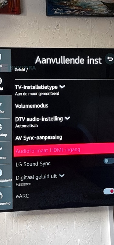

Hebt t zo ingesteld werk goedAfbeeldingslocatie: https://tweakers.net/i/aHreMBzNmBXUjF8vIk3qjBiS18Q=/x800/filters:strip_icc():strip_exif()/f/image/YGkLcx4qbdRf59cFaEOyd0X8.jpg?f=fotoalbum_large

Dankjewel voor je reactie maar zo te zien heb je geen soundbar aangesloten, klopt dit? Zo ja ja, mijn probleem heeft met de soundbar te maken, niet het geluid van de tv zelf.
