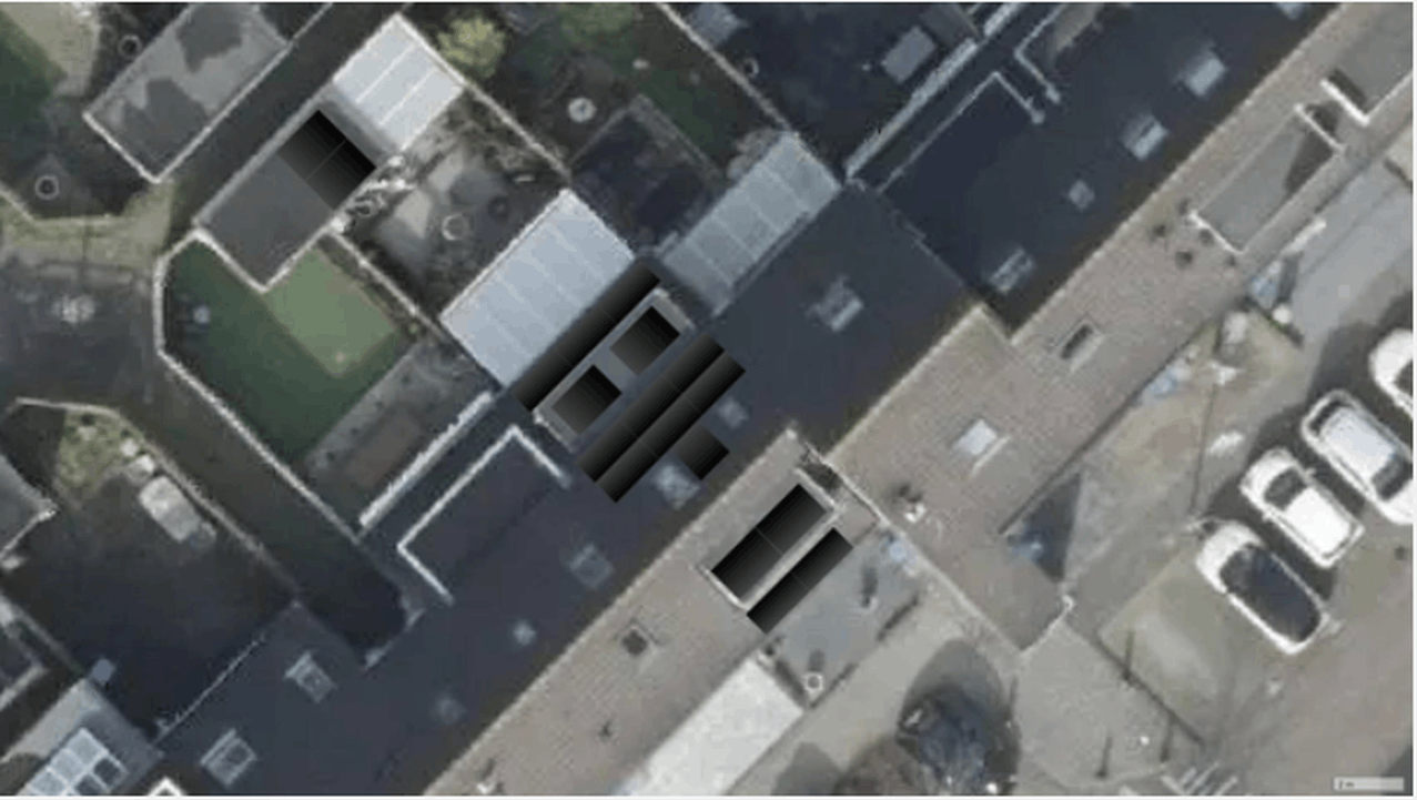

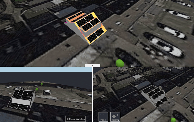

Luchtfoto PDOK Viewer:
Afbeeldingslocatie: https://tweakers.net/i/88f-63mQoccUUf1NSgzg_vMLpPg=/full-fit-in/4000x4000/filters:no_upscale():fill(white):strip_exif()/f/image/I79FqOowyYLmjEmsANaUpjBd.png?f=user_large

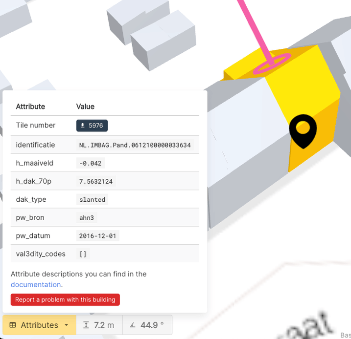

3Dbag voorkant (mist uitbouw):
Afbeeldingslocatie: https://tweakers.net/i/9Tmm7WTUI7-Ie_n_AmydByVGtVY=/full-fit-in/4000x4000/filters:no_upscale():fill(white):strip_exif()/f/image/0YqeVq7OBq0w6XU9QbwXSOcu.png?f=user_large

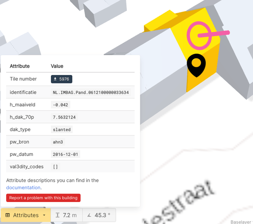

3Dbag achterkant:
Afbeeldingslocatie: https://tweakers.net/i/GHuc9beC5e_X0ro_Xa0neSooZC8=/full-fit-in/4000x4000/filters:no_upscale():fill(white):strip_exif()/f/image/b9uHWUh3rnFZQomwhPhQUjCr.png?f=user_large

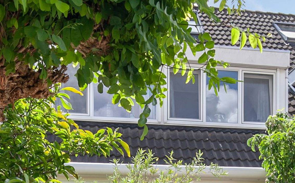

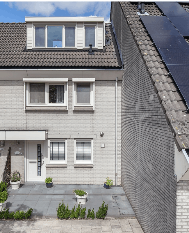

Foto voorkant:
Afbeeldingslocatie: https://tweakers.net/i/lmjuSHtCY_nA_bg5yWxi_WIrwzY=/x800/filters:strip_exif()/f/image/njR1auExYPsyDlH4JoSuMEZN.png?f=fotoalbum_large

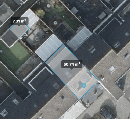

Beschikbare (dak)ruimte
Volgens lucht foto + meting online tool voor en achterkant: 50m2 maar aan beide kanten is een dakkapel aanwezig en wat velux dak ramen (1 wat kleinere en 1 grotere aan de achterkant)

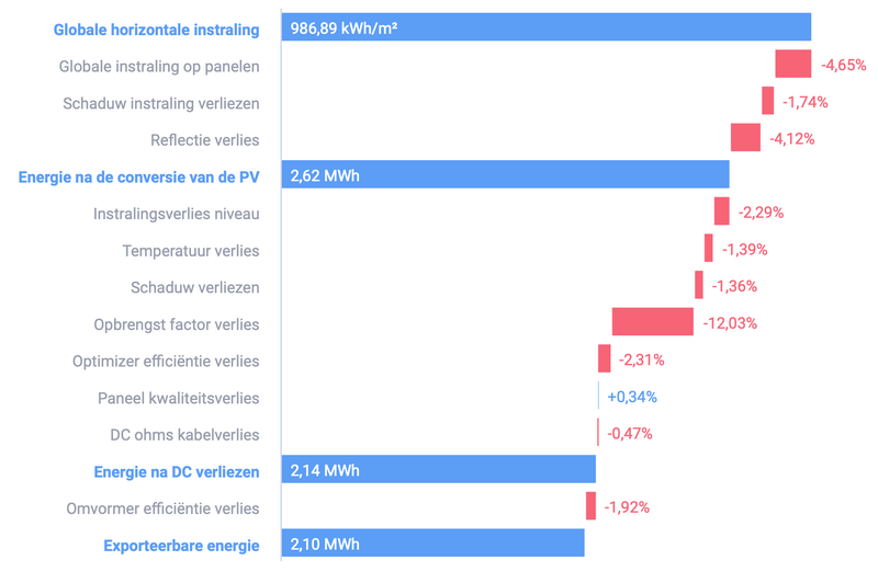

Systeem verlies setup monteur:
Afbeeldingslocatie: https://tweakers.net/i/r58jNMTcB3USreWcZLBd-dpc8Us=/800x/filters:strip_exif()/f/image/Tgc9uXnSCwE0zzknvU1QNl1d.png?f=fotoalbum_large

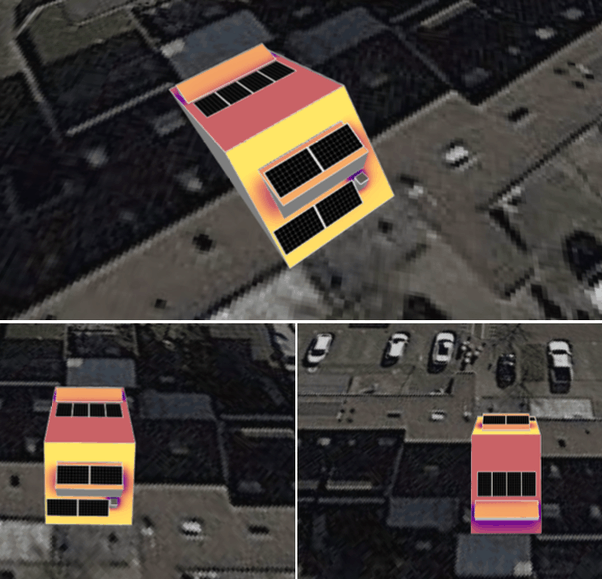

Eigen SolarEdge setup
Voor nu panelen gepakt die in SolarEdge Design stonden. (Wellicht wil ik overstappen naar 400W panelen om ruimte optimaal te benutten)
14 panelen in totaal, 6 voor en 8 achter (Uiteraard mits het past.) Type: JA Solar, JAM60D20-370/MB
Omvormer: SE3500H
Optemizers: S500B
Simulatieresultaten:
Geinstalleerd DC vermogen: 5,18 kWp
Maximaal te behalen AC vermogen: 3,50kW
Jaarlijkse energieproductie: 4,33 MWh
DC/AC oversizing: 114%
Prestatieverhouding 91%
Legplan eigen setup:
Afbeeldingslocatie: https://tweakers.net/i/jPqknhBhIx-MKvtqzehbsbK07sU=/800x/filters:strip_exif()/f/image/t11gFg8Fv9ZdiTildO6wJ6br.png?f=fotoalbum_large

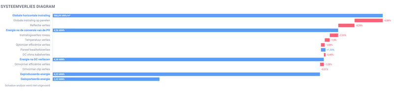

Systeem verlies eigen setup:
Afbeeldingslocatie: https://tweakers.net/i/rnEIwL7Jcwvgb11TIgpygCJQX3o=/800x/filters:strip_exif()/f/image/zCLyygMmVljFWKvhvFqGljRz.png?f=fotoalbum_large
