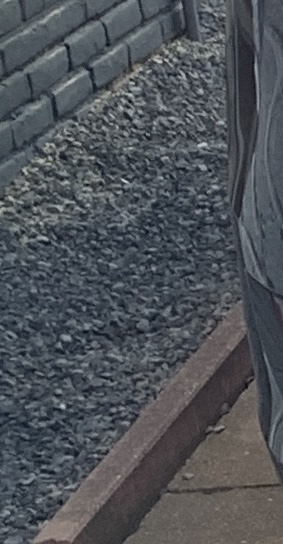

Momenteel niet in de gelegenheid om op korte termijn foto's te maken. Dus een bestaande foto moeten bewerken. Hier ligt er nog grind in plaats van beplanting:
Afbeeldingslocatie: https://tweakers.net/i/3oK6tTSZt1nfd6fTzhblGvuud-8=/full-fit-in/4920x3264/filters:max_bytes(3145728):no_upscale():strip_icc():fill(white):strip_exif()/f/image/g3CS5a9sG8JUIWzMn5XYj9A9.jpg?f=user_large

Ik zou ervoor kiezen paaltjes te slaan achter de beton banden. En hogere beton banden toe te passen.
Opsluiten tegen het huis gaat waarschijnlijk wel goed, maar mocht het schade veroorzaken ben je verder van huis.

Overigens kan je om het kelder raam ook 2 binnenhoek L-elementen zetten en dan de border gewoon aanvullen tot aan het niveau van de oprit.
Sowieso staan je banden op de foto te hoog.
Als de border lager is, dan staat de band grotendeels boven de grond.
De bovenkant van een opsluitband zit doorgaans 1cm onder de bovenkant van de bestrating.
Deze banden kunnen dus zeker nog 5-7cm omlaag.

Je loopt hiermee wel risico op het doorgeven van geluid omdat alles dan stijf met elkaar in contact staat. Wie weet hoe hard het geluid van knarsende steentjes wordt doorgegeven binnenshuis.
Edit: Dit lijkt me de beste oplossing inderdaad:
FRANQ schreef op woensdag 10 augustus 2022 @ 13:53:
[ Voor 41% gewijzigd door jordje op 10-08-2022 13:56 ]
