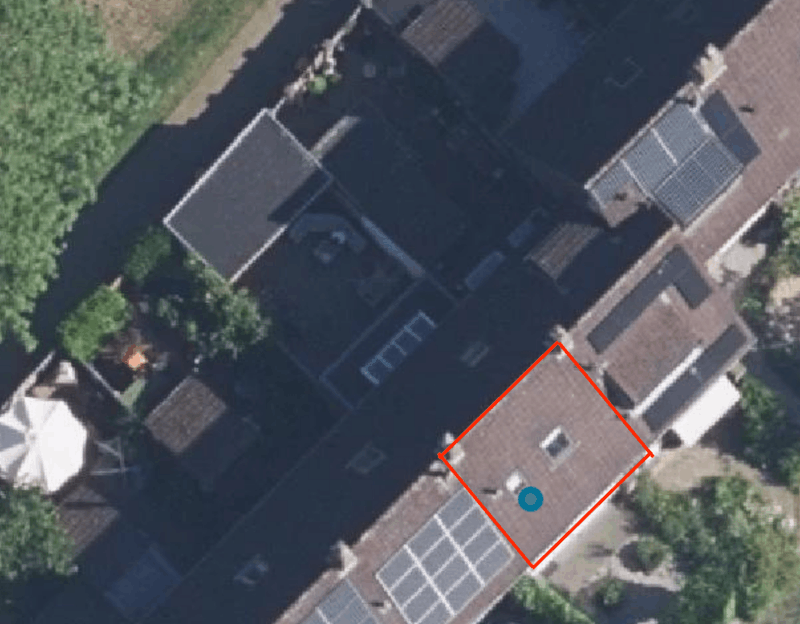

Beschikbare (dak)ruimte
Dakhelling 45 graden, op het zuid-oosten:
Afbeeldingslocatie: https://tweakers.net/i/ZzL9jPWFCDB29lLHK4y3kjBwCIs=/800x/filters:strip_exif()/f/image/mVPodt85uUMwbDR9fsSoHexI.png?f=fotoalbum_large
Schaduw
Voorzijde: geen.
Achterzijde: veel.

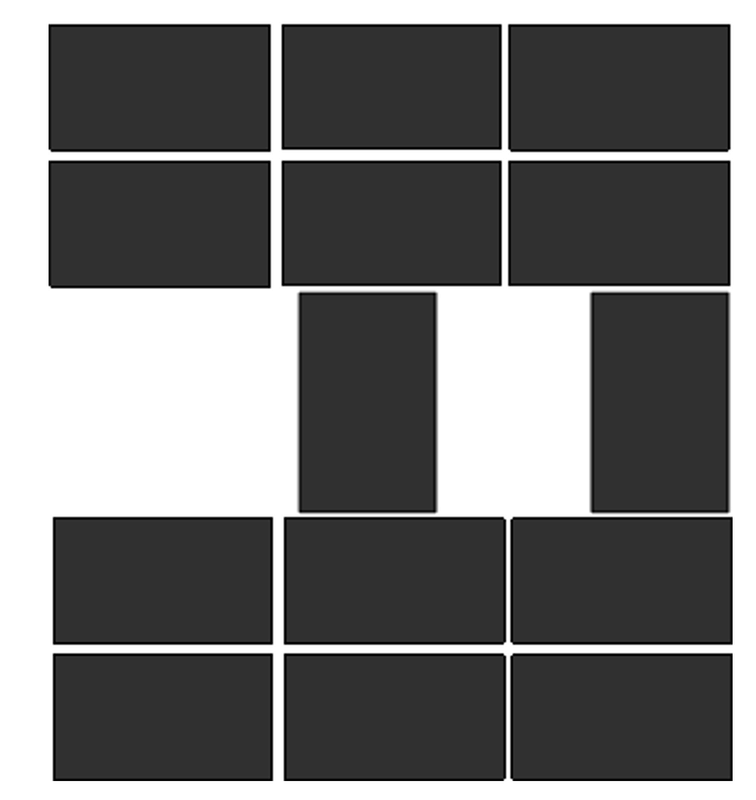

Maar volgens Zonneplan kan die offerte niet, omdat de panelen te dicht bij de dakrand zouden liggen. Nr 1 is het dak op geweest om zelf te meten.
Heb t net even nagemeten: de ruimte onder het dakraam is 230 cm, paneel is 104, laat 20 cm ruimte. Naar boven toe heb ik niet kunnen meten. Hoe strak zijn de marges/ wanneer waait een paneel van je dak af? :+

Legplan heb ik schematisch gekregen, zonder afmetingen er bij: Afbeeldingslocatie: https://tweakers.net/i/mS8rxIxJWIAveqDPlRD6-HumVVw=/x800/filters:strip_exif()/f/image/aK7rTc76b1xUEuuOyLrz68mk.png?f=fotoalbum_large
Waarbij de horizontale de 370Wp's zijn en de verticale 400. Die zijn iets breder en iets minder hoog, waardoor het net zou passen.
