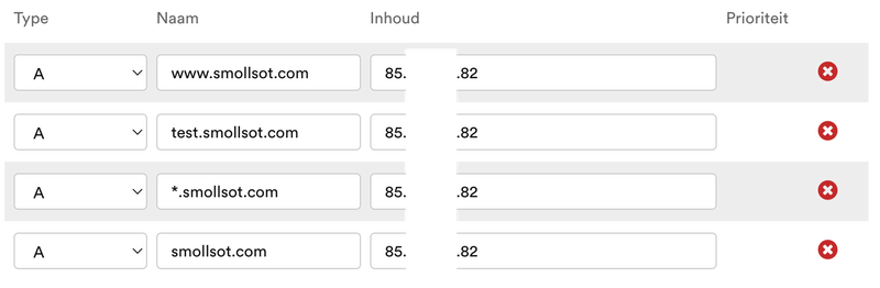

Beste Tweakers,
Ik voel me super idioot, maar ik krijg het maar niet voor elkaar om simpelweg het www.smollsot.com domein door te verwijzen naar mijn thuis server. test.smollsot.com werkt prima (ik gebruik nginx om de naam te resolven), echter kom ik op dit moment op een landing page van mijndomein uit als ik simpel www.smollsot.com of smollsot.com in type.
Wat doe ik fout? Ik heb al heel veel zitten verwijderen uit de default DNS settings (no worries, ik heb een screenshot gemaakt). Maar ik snap gewoon niet waarom de www. specifiek niet lijkt te werken...
Afbeeldingslocatie: https://tweakers.net/i/5-_l5N-tVFSyE1CGjQntwc2d87s=/800x/filters:strip_exif()/f/image/2PfeQaDvfk1uGzeRmix2UlMc.png?f=fotoalbum_large

Huh... Dat is idd waar hij uit moet komen, maar op elk apparaat waar ik het test kom ik uit op mijndomein "Begin nu met het maken van je website!"

DNS wijzigingen kunnen soms wel een paar uur duren.

Dns nog niet correct geresolved? Kan 24 uur duren…

nslookup www.smollsot.com
(en dat op een computer waarmee je test)

Vraagje aan de netwerkkenners: zou dit met NAT-loopback te maken kunnen hebben?
Dit omdat het van buitenaf wel werkt maar van binnenuit niet.
Waarschijnlijk kan @RogierColijn zijn WP wel benaderen van binnenuit met het betreffende IP-adres.

sypie schreef op woensdag 10 augustus 2022 @ 04:12:
Meestal niet. Vaak komt het omdat @RogierColijn thuis al eerder het domein heeft opgevraagd en deze dus op verschillende plekken bij hem in de cache staat.
Als hij problemen heeft met de NAT-loopback dan zou hij de pagina van zijn router zien en niet de landingspagina van mijndomein.
Deze problemen lossen zichzelf vaak binnen 24 uur op, in een hele uitzonderlijke situatie duurt het langer.

Tip: Zet je TTL per dns record naar 300 (= 5 minuten). Als je dan een wijziging doet zal dit binnen 10 minuten moeten werken.

jongerenchaos schreef op woensdag 10 augustus 2022 @ 10:32:
Dat had je vooraf dan moeten doen. Achteraf heeft het niet zo veel zin meer, anders dan gewoon wachten :)

gorgi_19 schreef op woensdag 10 augustus 2022 @ 10:54:
In het vervolg zou ik dit ruim vooraf doen, en niet kort voordat je de boel gaat aanpassen. Een dagje bijvoorbeeld.
