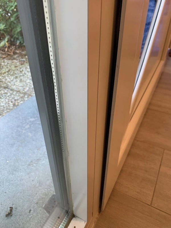

Dit is de onderkant in gesloten toestand:
Afbeeldingslocatie: https://tweakers.net/i/puuNZnIr-Jd-3_K_Y9NJgKYtftg=/x800/filters:strip_icc():strip_exif()/f/image/IfPtBf7AyPB6uEUy02smgiwe.jpg?f=fotoalbum_large

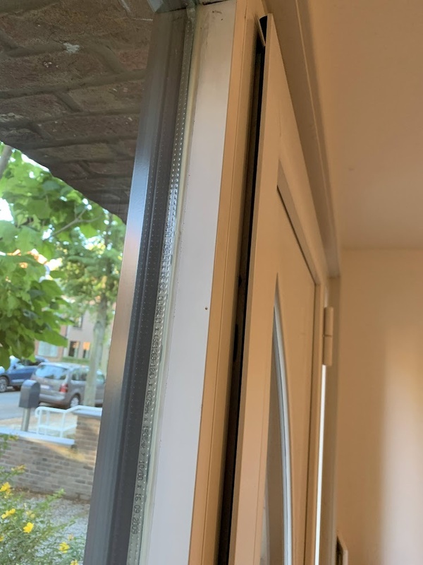

Dit is de bovenkant in gesloten toestand (serieuse spleet zichtbaar):
Afbeeldingslocatie: https://tweakers.net/i/gXEm-2Q4zJ-lgAtlFW1YkKP3Is4=/x800/filters:strip_icc():strip_exif()/f/image/Y8BykxxOLzVcEt71WIuAiRfr.jpg?f=fotoalbum_large

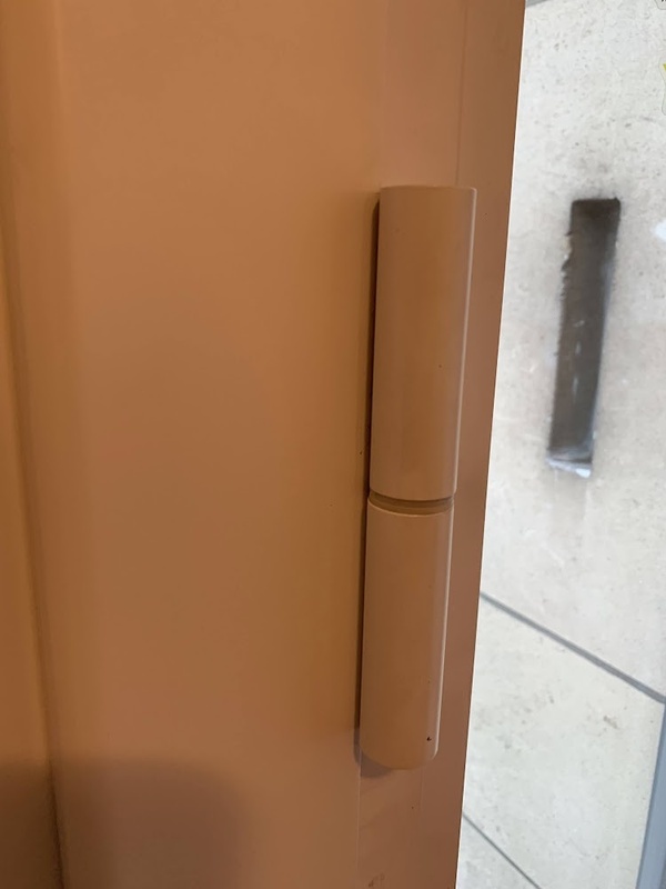

Scharnier aan de binnenkant zit er zo uit, daar kan je denk ik niets aan regelen:
Afbeeldingslocatie: https://tweakers.net/i/ZDd8ZOsD5uMwdUXXO2ZA-rW0pjE=/x800/filters:strip_icc():strip_exif()/f/image/lLKIziPZ3kUxYxnef9ASRVoH.jpg?f=fotoalbum_large

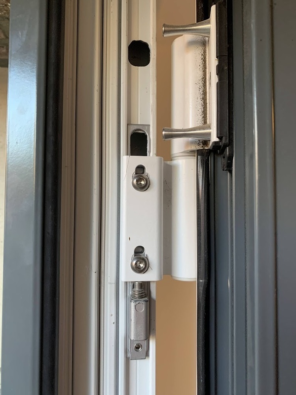

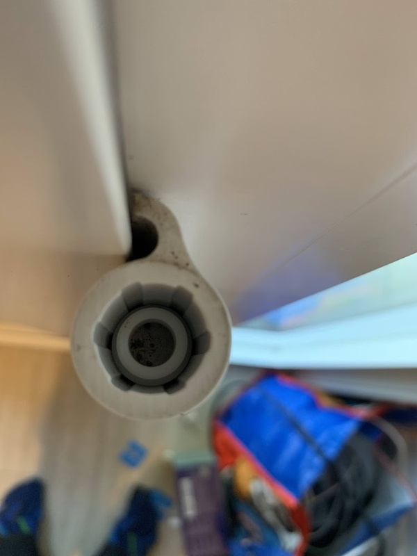

Boven- en onderaan deze scharnier zit wel een dopje, als je dat er afhaalt is er een opening, maar valt ook niets te regelen:
Afbeeldingslocatie: https://tweakers.net/i/8hfXxaVszDqby145Ujj-MuE-Xn4=/x800/filters:strip_icc():strip_exif()/f/image/3UWRfvDbidP1y5RajmlIPd8Y.jpg?f=fotoalbum_large
Aan de buitenkant zijn de scharnieren met dit systeem vastgemaakt aan het kozijn, daar kan je de hoogte wel mee regelen maar daar ben ik in dit geval niets mee:
Afbeeldingslocatie: https://tweakers.net/i/EoIzERxXf8NQZnS-6MOZzbveU9Y=/x800/filters:strip_icc():strip_exif()/f/image/fu2Q4KLZWMcNzcWNj4Kq4W0B.jpg?f=fotoalbum_large
Op de deur zelf zijn de scharnieren als volgt bevestigd, er is onderaan een heel klein inbusvijsje dat niets lijkt te doen. In het midden is er een grotere inbus-vijs die je +- 1 slag in elke richting kan draaien en dan blokkeert. Als er iets te regelen valt zou het op dit punt moeten zijn denk ik, maar dat lukt mij niet:
Afbeeldingslocatie: https://tweakers.net/i/WohGpWtE7Doxq641tpzg4iHuSDI=/x800/filters:strip_icc():strip_exif()/f/image/2rwleX7bMfOMnoFmnhtxrA1F.jpg?f=fotoalbum_large

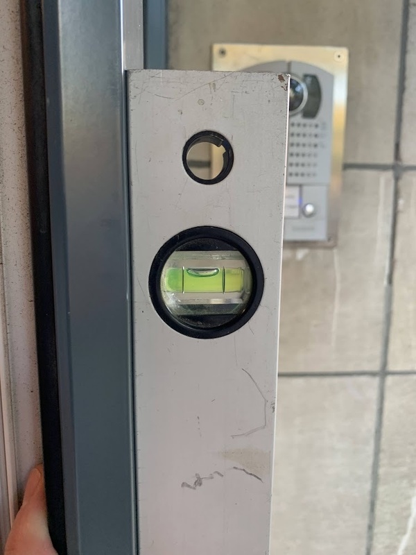

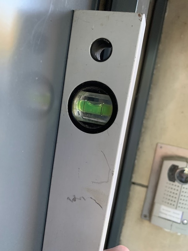

Het deurkader staat aan beide kanten mooi waterpas, daar ligt het dus niet aan:
Afbeeldingslocatie: https://tweakers.net/i/w98usNrTuP971k3ZBlh-m0evdZM=/x800/filters:strip_icc():strip_exif()/f/image/S4O7pdNOPn4ZBiTQNPxmii4w.jpg?f=fotoalbum_large
Afbeeldingslocatie: https://tweakers.net/i/9eoVAkp9YAV2BMU3viVwLbBJo5U=/x800/filters:strip_icc():strip_exif()/f/image/XraK1OEZFkgYWugOLbRYrYEw.jpg?f=fotoalbum_large
De deur zelf staat ook in de meeste richtingen waterpas, enkel niet in de richting waainr het probleem optreedt:

Dus is mijn vraag: (hoe) kan ik dit regelen zodat de deur bovenaan even goed aansluit als onderaan?

Sobinco scharnieren, 18j lang mee gewerkt. Die kan je niet stellen, alleen 2mm dikker maken (zodat de deurvleugel dichter tegen de deurstijl aankomt) of naar boven draaien.
De reden dat die zo schuin staat is simpelweg omdat ze slecht geplaatst is.

@Illusion en @Will_M:
De tapse kier zit aan beide kanten. Ik weet niet juist hoe de opbouw van de deur is, maar afgaande op deze foto lijkt het inderdaad opgebouwd zoals @Will_M zegt (intern stalen frame):

Slecht geplaatst wil ik best aannemen, maar als de kozijnen perfect pas staan in alle richtingen zou de deur dat toch ook moeten zijn?

@mathias82 als je de waterpas tegen de buitenkader houd waar de scharnieren staan, al staat die niet perfect lood, dan moet slotkant krakhetzelfde uit het lood staan.
Als ze bijvoorbeeld allebei iets schuin staan maar in spiegelbeeld krijg je dit.
Edit: met andere scharnieren krijg je dit helaas niet opgelost.
Er is altijd een kans dat je deurvleugel toch wat krom getrokken is. Gebeurt soms als de zon er vol op staat. Buitenkant is bloedheet en binnenkant kan je zonder problemen je hand op houden.
Edit2, vroeger werd er daar niet echt rekening mee gehouden (ook mee lopen vloeken tijdens het plaatsen en/of naservice) maar met de huidige deuren is de thermische brug "zwevend" gemaakt zodat buitenblad en binnenblad min of meer los van elkaar kunnen bewegen.
Edit3, je waterpas lijkt mij eentje van 0,5m ofzo? Een deur altijd plaatsen/nakijken met minstens 1.2m of langer.

@Jellabie ik zal er morgen nog eens naar kijken, maar het buitenkader lijkt mij toch echt pas te staan (zie ook de eerste 2 foto's met de waterpas: de eerste is aan de scharnierkant, de 2e aan de slotkant).
Misschien is ze dan toch kromgetrokken, hoewel ze op het noord-oosten staat en dus enkel 's ochtends wat zon krijgt.
Als het ook niet op de lossen is met 3D-scharnieren, hoe dan wel? Ik zie dat je ook in de provincie Antwerpen woont, weet jij misschien een firma die dit kan komen regelen? De firma die de deur geplaatst heeft is failliet...
